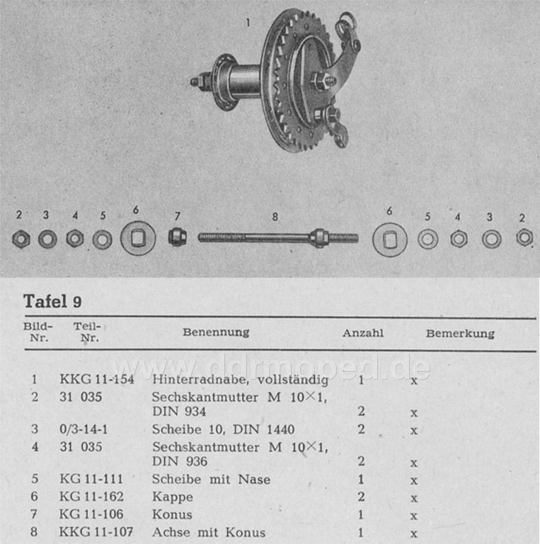

Hallo Fachkundige,
ich bin gerade dabei mein SR2 wieder zusammenzubauen aber ich komme nicht weiter beim Hinterrad auf der Achse hab ich jetzt den Konus drauf ihn mit der Mutter kekontert und den Staubschutzring drauf soweit alles klar aber es ist noch platz zwischen der Kontermutter und der Schwinge was kommt denn noch auf die beiden Seiten der Achse Distanzscheiben oder so?????
Ich hab das zwar mal alles auseinander gebaut aber kann mich nicht mehr errinnern. _uhm.gif
Danke im vorraus!
Oder vieleicht hat jemand ein Bild wo mann die Hinterachse im eingebautem Zustand sieht.
Wolfgang
Geschrieben am: 17.08.2012, 09:43
Beiträge: 2976
Mitgliedsnummer.: 195
Mitglied seit: 14.01.2006
Da kommt nichts weiter herein.
Im Ersatzteilkatalog vom SR2 siehst Du, wie es zusammengehört
