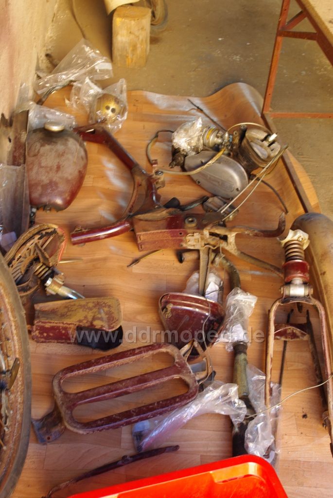

So, war ja nicht unfleißig und habe den SR auseinandergenommen...
Gruß Hagen

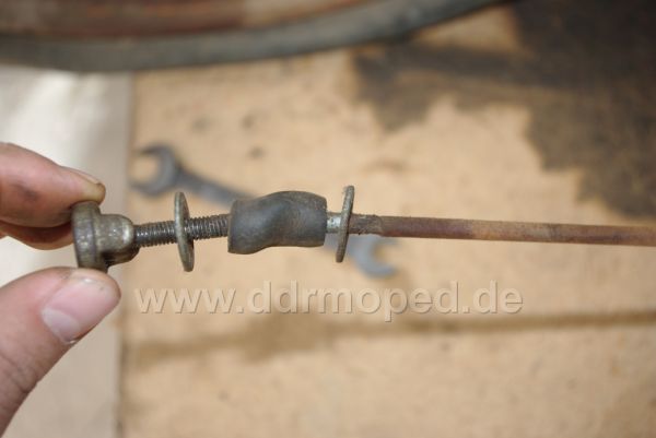

...und gleich eine Frage. Ist die Krümmung vom Bremsgestänge original und muß so oder ist das Verschleiß? _uhm.gif
Gruß Hagen

Hallo Hagen,
das Gestänge ist verbogen. Einfach richten und Gewinde nachschneiden, fertig.
