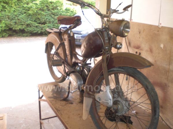

ich habe einen Scheunenfund (oder ehr Stallfund) gemacht. Jetzt hatte ich mir (unter zuhilfenahme des Forums) überlegt, was ich damit mache. Ich kam zum Schluß: Den so zu lassen wie er ist.
Ich war sehr umtriebig, nur nicht im Thema SR2. Also stand er fast ein Jahr lang ohne Beachtung herum. Gründe sind beruflich, Familiär und weil ich keine echte Ahnung von der Materie habe. Im Prinzip stehe ich alleine da (also ohne jemand der mir irgendwas zeigen kann - und sei es nur die einfachsten Dinge [alles aus dem WWW geht auch nicht]).
--> Meine einzige Vorerfahrung ist eine Schwalbenwiederherstellung die ich ebenfalls aus der Scheune gezogen habe. thumbsup.gif
Ich hatte mir nun ein Buch gekauft, schön und gut allerdings half/hilft mir das auch nicht unbedigt viel weiter, da ich schon an bestimmte Fachwörter grandios scheitere - Konus? Abscheren? ...und alle rufen Ahhh und Ohhh _uhm.gif
Wie dem auch sei, stand er ne Weile rum. Jetzt möchte ich mich wieder drum kümmern (kann es leider nur jedes 2-3 WE - beruflich bedingt). Es wird vermutlich sehr lange dauern. dry.gif
So jetzt zum eigentlichen Thema: dem SR2. Ich habe mir überlegt das der SR2 wieder Alltagstauglich gemacht werden soll. Einfach so lassen geht nicht. Der Rost hat ganze Arbeit getan und den Lack großflächig abgefressen. Einiges ist nur schwer gangbar oder eben kaputt , wie Gangschaltung oder Bremsen. Im Auspuff ist sogar ein Loch - groß. Das einzig positive ist, er läuft!
Ich würde auch lieber ein Patina Essi fahren - wie auch meine heißgeliebte original KR51/1 - doch leider ist der SR zu vergammelt. So Fotos folgen

Flacheisenreiter
Geschrieben am: 16.08.2012, 22:02
Beiträge: 1338
Mitgliedsnummer.: 3659
Mitglied seit: 23.07.2010
Moin Skipper,
ein Konus ist ein Kegel bzw. ein in Kegelform geschliffenes Wellenstück. Durch diese Form lässt sich darauf z.B. ein Schwungrad sicher befestigen, wie etwa bei Deinem SR2 auf der Kurbelwelle. Dort ist auch noch ein kleines, halbmondförmiges Metallplättchen in den Konus eingelegt, damit das Schwungrad immer in gleicher Position auf dem Konus sitzt. Sollte sich die Konusverbindung mal lösen, kann der Halbmond wie zwischen zwei Scherenschneiden abgeschert werden und das Schwungrad verdreht sich auf dem Konus.
Und nun würdige Deinen Essi nicht herab, es ist mindestens noch genauso viel Fläche lackiert, wie verrostet wink.gif .
Achso, und beim Auspuff sollte es reichen, das Mittelstück zu ersetzen...müsste mal schauen, ob ich noch eins da hab.
MfG
Tobi, der Flacheisenreiter
