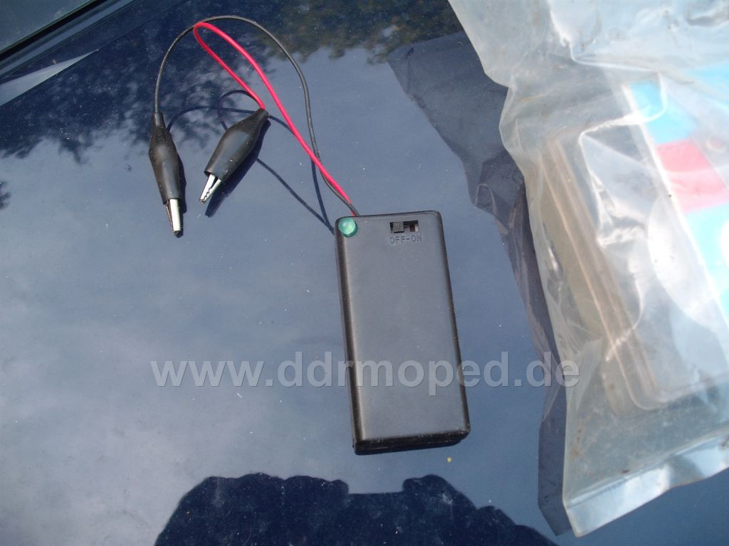

> Zündeinstellhilfe, Für U-Zündung
Geschrieben am: 18.08.2012, 19:51
Beiträge: 6828
Moin...
Bei vielen Elektronikhändlern gibt es Batteriekammern mit Schalter. Ich habe die Variante mit 2x AA gewählt. Eine 5mm LED und 2 Kroko-Klemmen sind auch schnell gefunden. Hilfreich zum Einstellen der U-Zündung ist das allemal. Hier das Ergebnis meiner Bemühungen...

wo klemmst du das an?

Ich nehme an, das wird direkt am Unterbrecher angeschlossen. Ist er geschlossen leuchtet die Led, und sobald er öffnet geht sie aus.
Geschrieben am: 21.08.2012, 11:04
Ja, ist ja wie eine Prüflampe.
Geschrieben am: 21.08.2012, 12:35
Ja klar aber wo - ich habe das auch schonmal probiert.
Da weiß ich nämlich nicht wo anklemmen

geht auch mit einem ausgedienten Rücklicht wink.gif aber wie Du es schon angesprochen hast, nur mit abgenommenen Polrad smile.gif
Geschrieben am: 21.08.2012, 19:54
Dabei muss aber immer der Kontakt am Kondensator gelöst werden, weil sonst immer ein geschlossener Stromkreis bleibt.

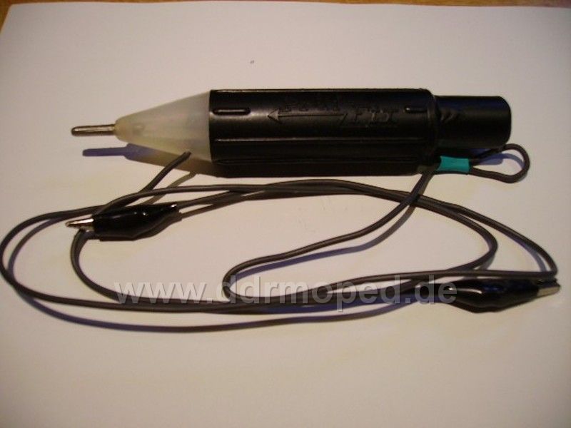

Deshalb habe ich mir damals dieses Einstellgerät aus nem umgebastelten "Prüffix" gebaut.
Es muß nichts abgeklemmt werden und auch das Polrad kann drauf bleiben.
Angeschlossen wird das Teil entweder an der Klemme 2 der Grundplatte, oder am Zündschalter.
Zusätzlich ist eine Lampe für den Kolbenstand vor OT integriert.
War vor Jahren mal ne schnelle Bastelei und bewährt sich bis heute... cool.gif
