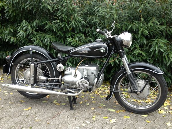

Zylinder mit Kolben wieder da und montiert.
Sieht gut aus.
Läuft auch schön.
1:25 betankt, Vergaser 2 Umdrehungen offen, mal beobachten...

Hast du super hinbekommen!
Na dann taste dich mal langsam an die richtige mischung ran!
Viel spaß mit deiner BK.

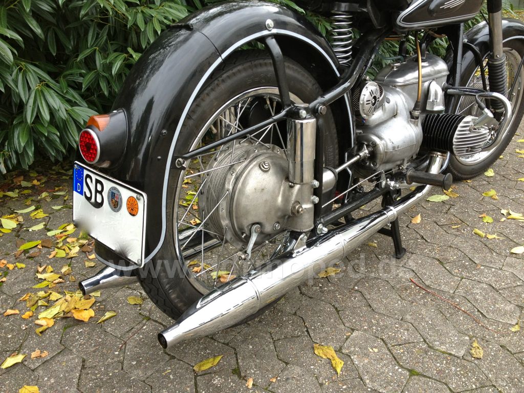

kleines Update...
Trommer Auspuff, Original-17PS Motorabdeckung und LuFi.
Ich habe jetzt die ca. 1 Jahr alten Endtöpfe in Torpedoform übrig.
wenn sie jemand haben möchte.
Sehen noch gut aus.

Sehr gute wahl! Trommers Auspuffanlagen sind die besten Nachbauanlagen die man für Geld bekommen kann.Die meisten kaufen ja nur das billigste was sie bekommen können und merken nicht was sie alles verschlimmbessern. aussen nur ähnich identisch und das innenleben auch komplett anderst.

ja, die Dinger sind echt toll.
Die Wandstärke ist was ganz Anderes.
Der Sound viel besser.
Die Oberfläche perfekt.
Abends mache ich sie ab und nehm sie mit ins Bett ;-)

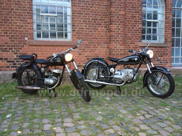

Neulich mal mit der Kleinen gassi gewesen...
