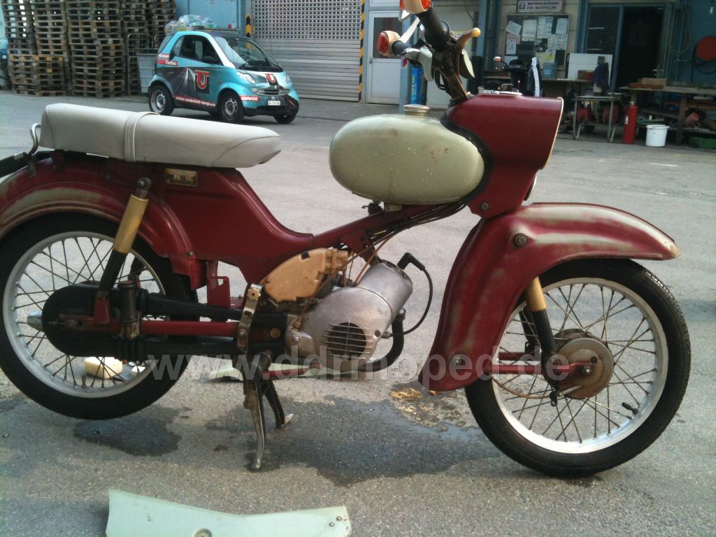

ich bin vor ca 12 jahren zu einem simson star aus dem osten gekommen. ich habe diesen dann aus zeitmangel schön in einer trockenen warmen ecke geparkt.nun habe ich beschlossen meinen star wieder in den orginalzustand zu versetzten und mit ihm auch durch die schweiz zu fahren.nach erfolgreicher wiederbelebung (läuft,bremst,schaltet) und grobreinigung, habe ich eine bestandesaufnahme gemacht und ein paar teile bei sausewind bestelt (gummis für schaltwippe und kickstarthebel,vergaser-rep satz, luftfilterkastendichtung kerzen...). da in der schweiz NIEMAND diesen vogel kennt und vor ort helfen kann, hoffe ich bei euch beistand zu finden.gerne möchte ich eure gnadenlose meinung über meinen star lesen. meiner meinung nach ist er orginal.ich besitze sämtliche papiere (fahrzeugbrief,zollpapiere, betriebsanleitung ersatzteilbuch etc.). und ich weiss das er baujahr 1972 hat (steht so auf dem typenschild und in den papieren.das fahrzeug ist abgesehen von flugrost, weitgehend rostrei.bitte erzählt mir was über mein fahrzeug, und schreibt mir was ich noch drinngend nachbestellen sollte und vor allem, was an meinem star nicht orginal ist.ich versuchs dann mal mit ein paar fotos. schon im vorraus ein grosses merci an alle!!

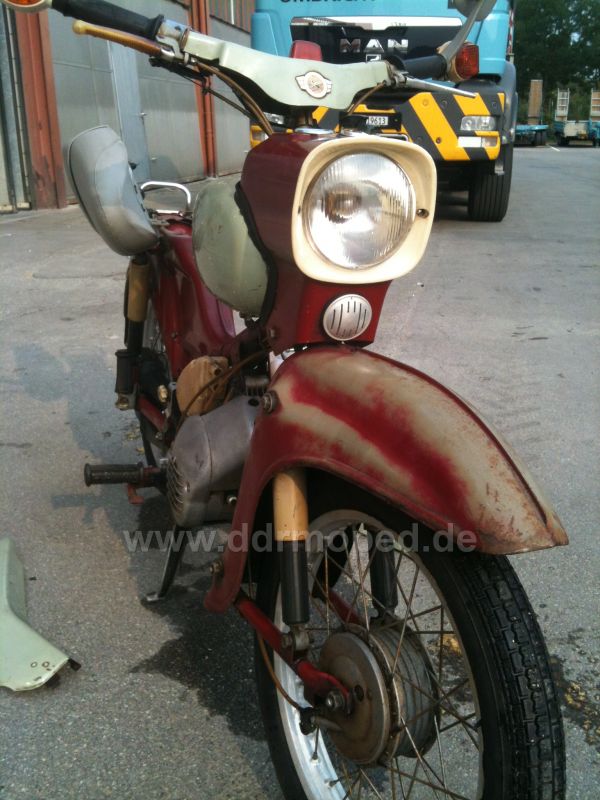

Mir fällt auf Anhieb eigentlich nur der Kerzenstecker und der Benzinhahn ins Auge , die sind beide falsch .
Lass mal die Star-Experten hier im Forum ran , das wird schon .
Ist doch eine tolle Basis , ich schätze aber , dass deine Wellendichtringe vom Motor auch mal gemacht werden müssen, nach so langer Standzeit .
Dazu muss der Motor geöffnet werden , weil die innen montiert sind .

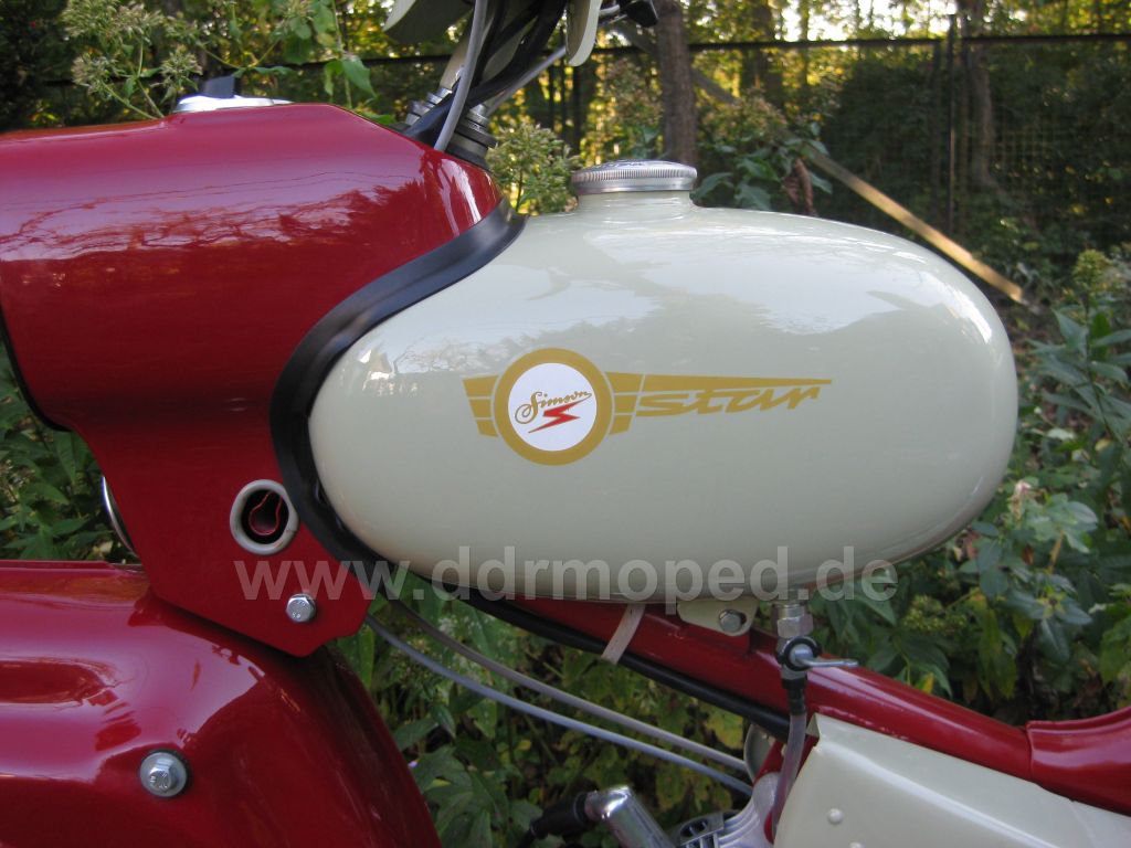

Der Benzinhahn an deinem Star gehört eigentlich an die "Raubvögel" der Vogelserie; sprich "Sperber" und "Habicht", welche den grossen Knieschluss-Tank haben . Der Benzinhahn am Spatz und Sar hat keinen Wasserfilter !
Das sieht dann aus, wie auf dem Bild meines 1974er Stares . Der Kerzenstecker, welcher raufgehört, sollte auch auf dem Bild zu sehen sein . thumbsup.gif

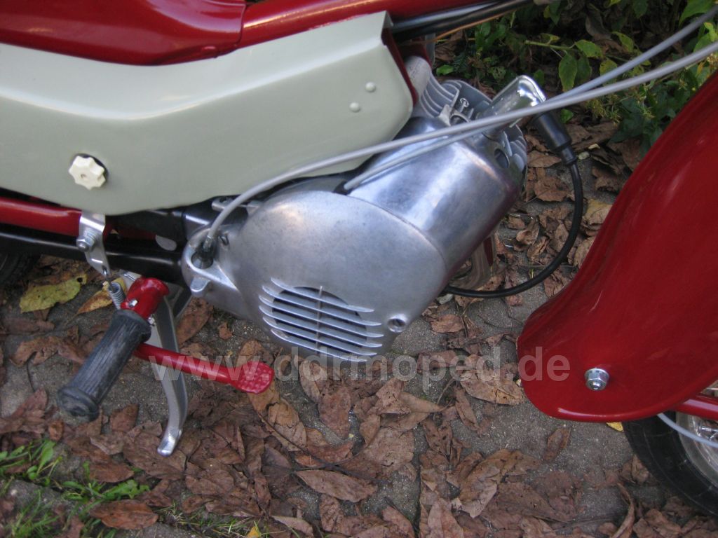

Hier noch ein Foto von der rechten Motorseite, wo der Zündkerzenstecker etwas besser zu erkennen sein dürfte . biggrin.gif
Die rissen oft, flogen dann ab, bzw. gingen verloren .

Mir ist aufgefallen, dass Du da einen zusätzlichen Benzinfilter in den Benzinschlauch zwischengebaut hast. Erfahrungsgemäß ist das nicht so günstig, da es damit häufig zu Stockungen im Benzinzufluß kommt. Der Star hat ja ohnehin schon von Haus aus zwei Benzinfilter verbaut. Der eine (Steigrohrsieb) sitzt im Tank über dem Steigrohr. Diesen kann man überprüfen und eventuell säubern, wenn man den Benzinhahn komplett aus dem Tank rausschraubt. Das zweite Filtersieb befindet sich bei deinem Benzinhahn unten im "Wassersack", also der weißen Plastik-Schraubkappe.

Anmerkung, Parkleuchte verkehrt rum angebaut, weiß nach vorn, rot nach hinten. Und wie schon gesagt schmeiß blos den Benzinfilter raus, sieht ja voll
abgefahren aus.
