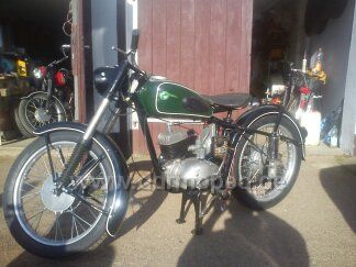

habe jetzt meine 2. RT fast fertig ,aber ein Problem wenn ich fahre.
Beim fahren mit licht stottert die RT und hat Zündaussetzer während dem Fahren, woran kann das liegen ??
(RT ist weiter als auf dem Bild)
