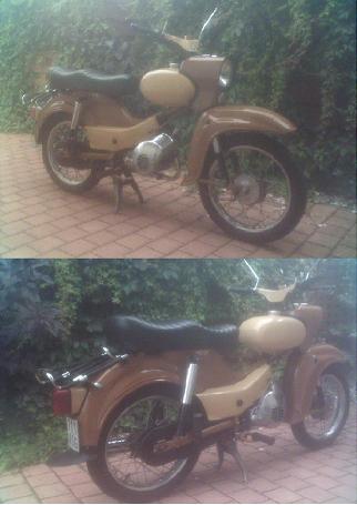

Hallo zusammen,
mein toller Star ist Baujahr 1973, er wurde bei der kommunalen Wohnungsverwaltung (KWV) eingesetzt. 1985 erwarb mein Vater, diesen für mich, für 50,-DDR-Mark. Mein Vater:"Der Bengel kriegt kein neues Moped, der muß erstmal schrauben lernen!"
Das Möpi war total hinüber, wir zerlegten es in den Wintermonaten. Und bauten ihn auf, bei der Gelegenheit bekam er die Lackierung die man auf den Bildern sieht. Damals konnte keiner mehr die Originallackierung sehen, aber es sollte zum Typ des Fahrzeugs passen. Mein Vater hatte zu der Zeit einen Trabant in "Champagnerbeige" (Tank, Seitenteile), wie das dunkle Braun heißt, hab ich vergessen.
Folgende Modifikationen wurden damals eingebaut: -Vierganggetriebe vom Sperber; -neu geschliffener Zylinder mit polierten Einlaßkanäle; - Vergaser vom S51 16N3-4; -modifizierte Auspuffanlage; -Öldruckferbeine von der Schwalbe; -neuer Kupplungs- und Bremshebel von der Schwalbe; -MZ Spiegel; -Höckersitzbank
Mit der Wende und der Chance endlich den Autoführerschein machen zu können, habe ich ihn abgestellt.
Im letzten Winter ist er mir wieder ins Gedächtnis gekommen. Also weckte ich Ihn aus seinem Dornröschenschlaf. Was mußte ich machen: Tank war innen total verrostet, sandgestrahlt und mit POR15 behandelt, Vergaser gesäubert, Unterbrecher gewechselt.

Das Braun wird wohl biberbraun sein...
MfG Thomas.

Oder nilbraun. Sieht mir eher danach aus.
