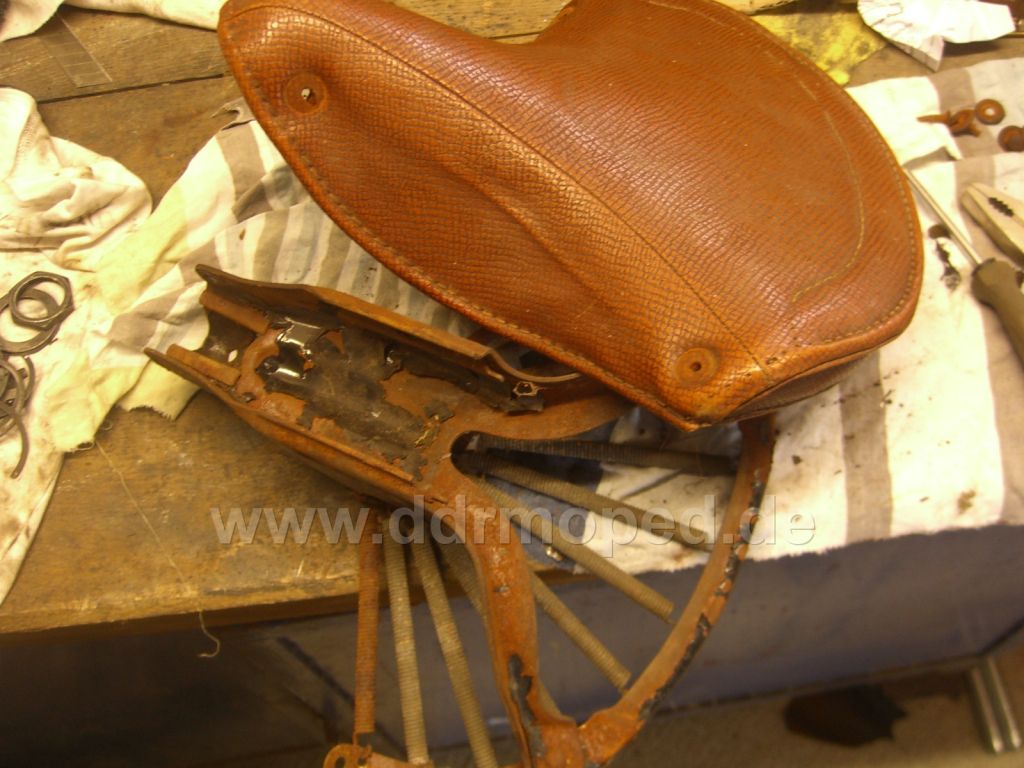

Vorhin hab ich mal einen Sattel zerpflückt. Die Federn und das Zwischenblech werd ich eloxieren lassen. Das Gestell strahlen und schwärzen. Die Sattelstütze dann verchromen.
Das sollte so dann richtig sein und damit das Moped wieder halbwegs original.

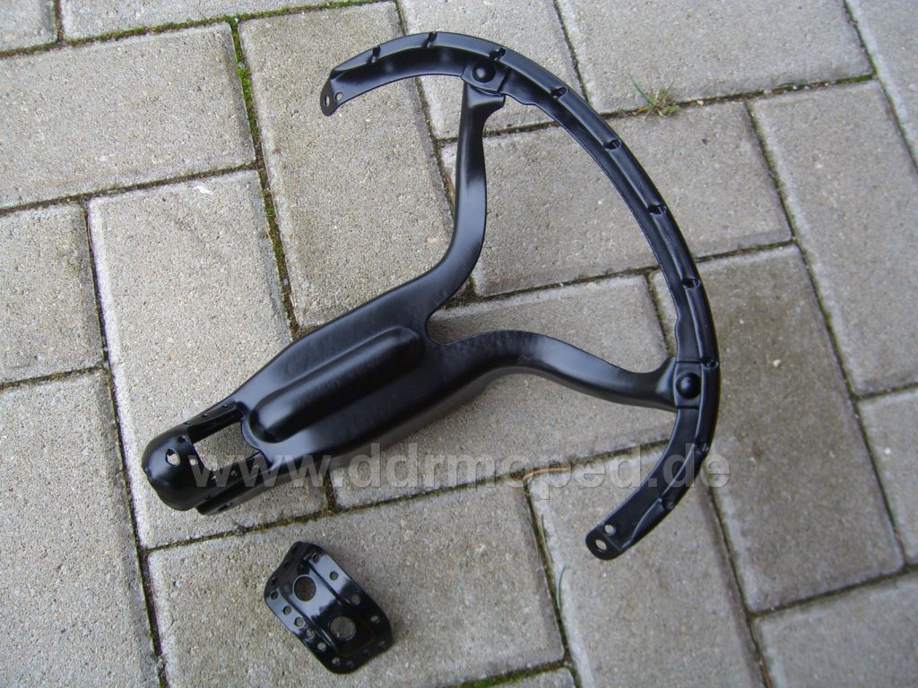

So, die Originalfedern sind in der Galvanik. Ich hab mich mal ans Gestell gewagt.

GrasserBenno
Geschrieben am: 25.11.2012, 15:33
Beiträge: 3915
Mitgliedsnummer.: 5580
Mitglied seit: 12.06.2012
Haste das Blech jetzt eloxieren lassen oder doch nur lackiert?
Lässt Du die Federn verchromen?
Wie hast du die denn zuvor behandelt oder lässt du da alles den Galvaniker machen?
pneubusiness
Geschrieben am: 25.11.2012, 15:48
Beiträge: 6871
Mitgliedsnummer.: 1854
Mitglied seit: 30.01.2009
Da kommt noch Klarlack drauf. Für ordentlichen Glanz ist es mit der normalen Farbe zu kalt zur Zeit.
Das Blech ist wie auch das Gestell nur abgepustet grundiert und dann lackiert. Reicht.
"Behandelt" hab ich die gar nicht, das will mein Galvaniker nicht. Machen die Jungs lieber selbst.
