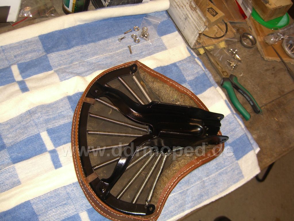

Gestern hab ich verschiedene Kleinteile vom eloxieren geholt. Somit konnte ich auch das Sattelgestell wieder bespannen. Paar Blessuren am Gestell und an den Händen inklusive.
Nun brauch nur noch neue Sattelnieten und Scheiben und dann kann ich gespannt sein, wie der Sattel mit neu gemachter Decke und Stütze aussieht smile.gif
MfG Tino

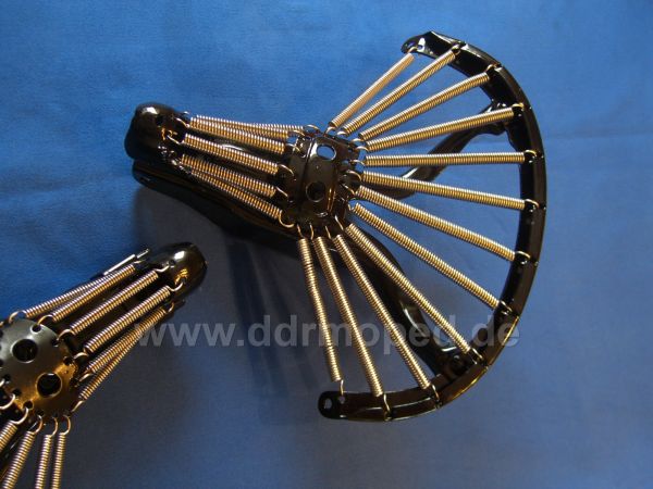

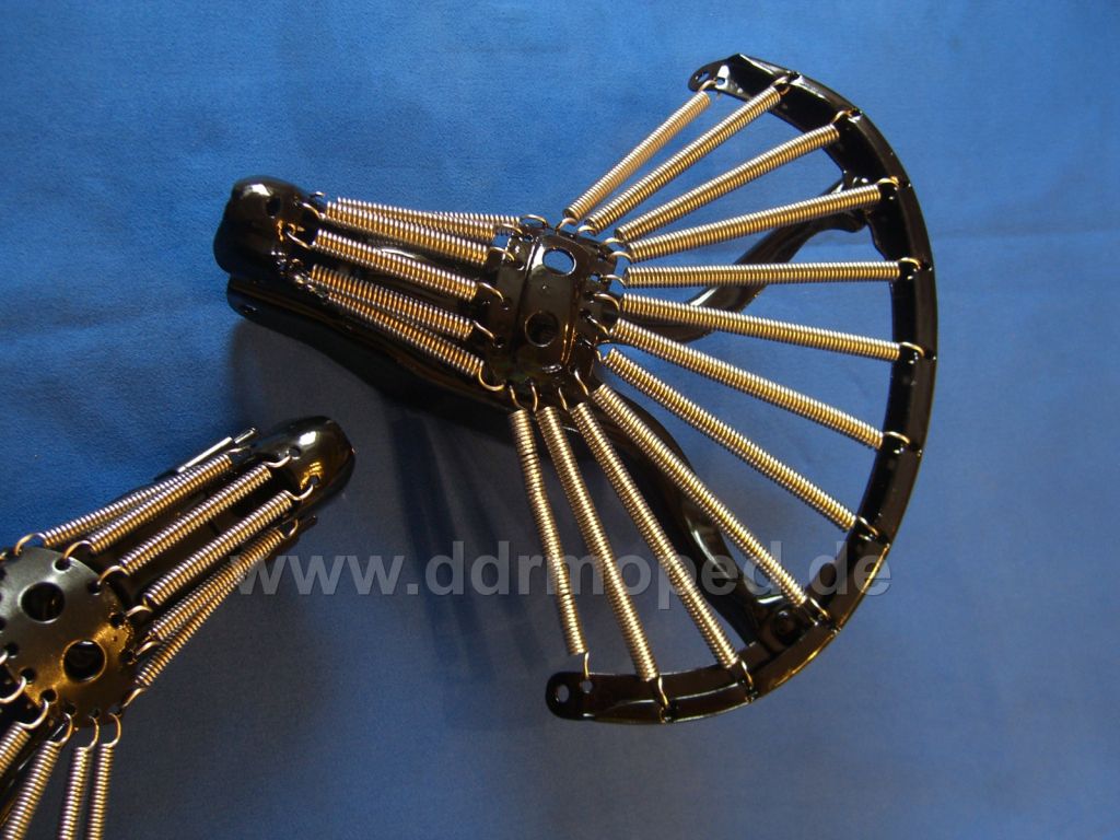

Hast du die Federn jetzt vernickeln lassen oder doch Chrom?
Ich frage wegen dem gelblichen Schimmer, oder kommt das vom Blitz.

Nein Benno, das ist das Licht. Die Federn wurden vernickelt. Wenn das Metall vorher "glatt" ist/war sieht das hinterher aus wie DDR-Chrom
Ich mach bei Gelegenheit ein Bild in ordentlichem Tageslicht.

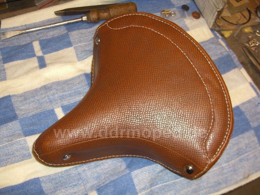

Mit Geralds Unterstützung und Nietensets vom Fuchs hab ich heut wieder am Sattel weitergemacht.
MfG Tino

Voila, das kann sich sehen lassen. Danke Gerald. Danke Sebastian. thumbsup.gif

Geschrieben am: 29.12.2012, 16:45
Beiträge: 4107

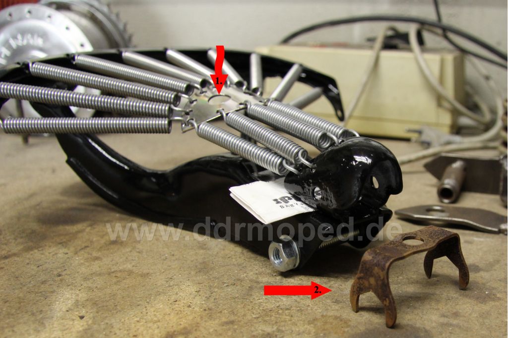

Aber hast du nicht das Untergestell vergessen _uhm.gif oder willste den Sattel nochmal öffnen?? Und noch ne Frage: da wo man die Feder mittig einhängt,dieses Teil ist bei mir verchromt! Was ist original? hmm.gif Viele machen es ja schwarz wie Du.
MFG Tom

Beck´s
Geschrieben am: 29.12.2012, 19:28
Beiträge: 1619
Mitgliedsnummer.: 3915
Mitglied seit: 14.10.2010
Caramba!
Wird ja besser als ladenneu!

Hallo Tino,
Auf dem Bild oben ist dein Sattel von unten zu sehen.Ein Bild weiter ist er fertig von oben zu sehen.Daher war die Frage ob du das Sattelunterteil vergessen hättest!? hmm.gif Verstehst Du? Und dann hatte ich gefragt ob das Teil 1(siehe Bild) verchromt war,oder ob es schwarz sein muß. Teil 2 war bei mir verzink! Oder is das auch zu schwärzen? _uhm.gif Hoffe du verstehst es nicht falsch!
MFG Tom
