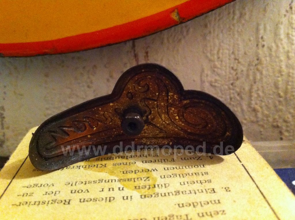

Moin Moin,
weis jemand wie der Gewindestift des hinteren Schutzblechemblems daran befestigt ist? Ich möchte es vom maronen nicht erst abschrauben.
MfG Tino

QUOTE (pneubusiness @ 20.12.2014, 12:44)
Moin Moin,
Hier Tino:
Simson-Rheinmetall2E

So ist es glaube ich besser zu sehen...

Danke Henning. Also wahrscheinlich eine abgesetzte Schraube hart gelötet oder geklebt. Kannst du das Teil bei gelegenheit mal ausmessen Henning? Hat keine Eile ...

Tino, so was hat 1955 kein Mensch geklebt.
Das wird wohl gelötet sein. Der Bolzen hat ein Gewinde M4.
