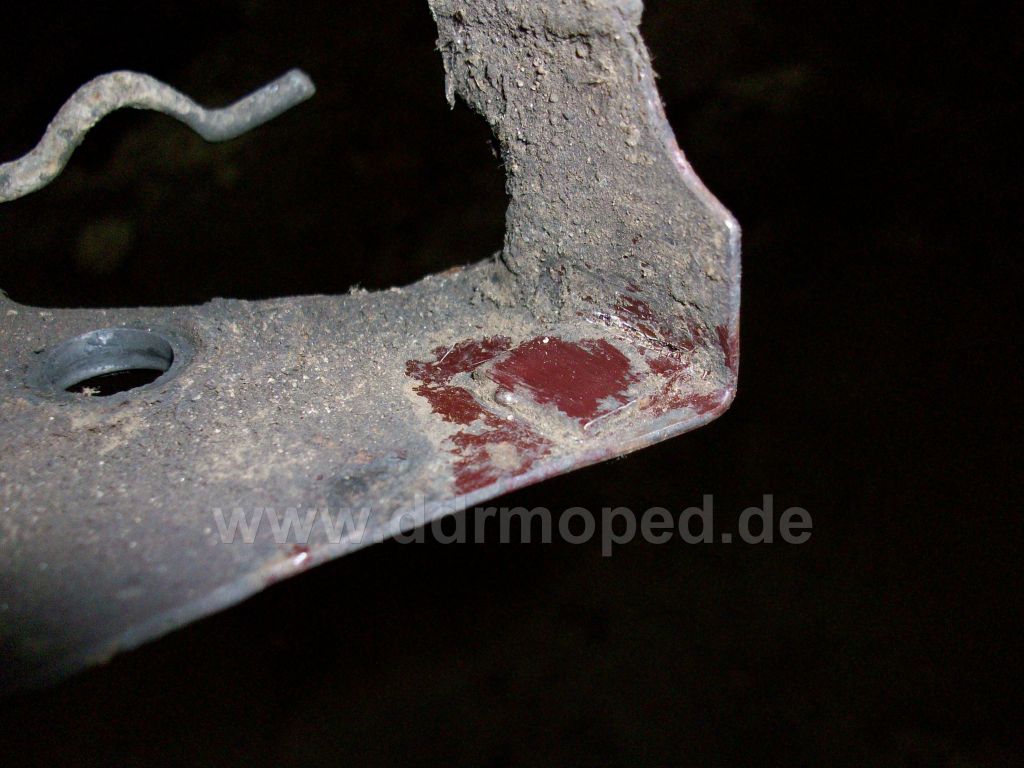

Hallo. Super SR1 in einem sehr schönem Zustand thumbsup.gif Glückwunsch _clap_1.gif
Das Thema mit dem zweiteiligen Kettenschutz hatten wir vor Jahren schon einmal und glaube auch zwischendurch. Sieh mal bitte nach, ob du ein 6er Gewinde in deinen Rahmen für das vordere Kettenschutzteil findest. Mein SR1 ist 116 Nummer jünger als deiner, und hat auch serienmäßig einen einteiligen Kettenschutz verbaut.
Anbei sende ich ein Foto von meinem 013690 Rahmen, wo der Befestigungspunkt fehlt, sowie den Link zu meinen Thread von damals in dem es unter anderem um diese Problematik ging.
Link
MfG Matze
Bild 01 - fehlendes Gewinde für das vordere Kettenschutzteil:

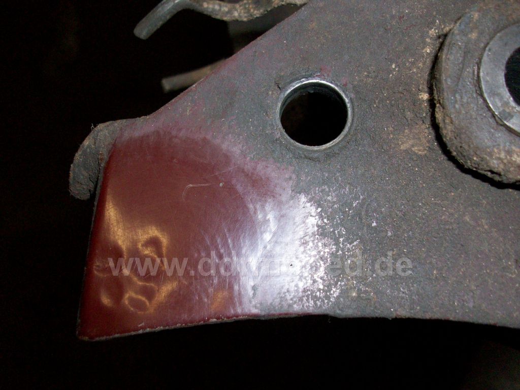

Bild 02 - Das Stück Blech wurde zwar noch mit dem Rahmen verpunktet um ein 6er Gewinde schneiden zu können, aber dies geschah nie...:

Ich danke Dir,
bei meinem Rahmen sieht es genau so aus wie bei Deinem. Leider kein 6er Gewindeloch vorhanden, nirgends da unten. Bin grad mit ner Taschenlampe auf dem Werkstattboden rumgekrochen.
Lässt sich mit den wenigen Infos denn überhaupt sagen, wann er genau gebaut wurde?

Meinst du jetzt, wann Dein SR1 gebaut wurde, oder bis zu welcher Rahmennummer der zweiteilige Kettenschutz verbaut wurde? Letzeres denke ich bis 13500er Rahmennummer ermm.gif

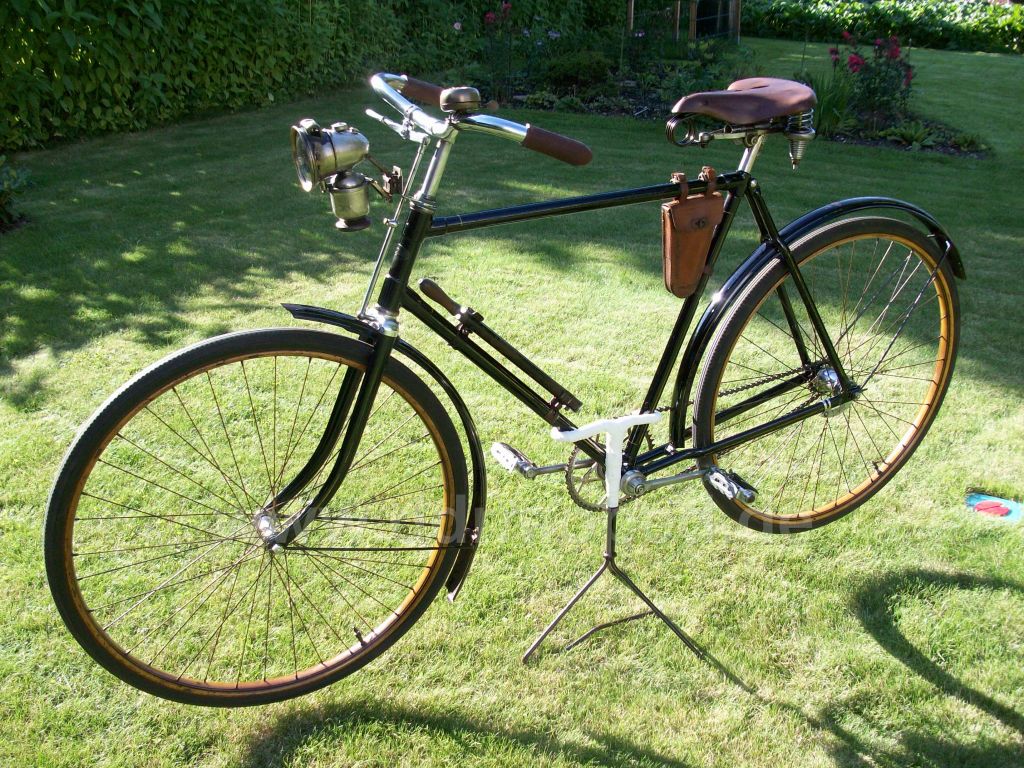

Ich bin begeisterter Owatrol-Fan und würde es Dir für diesen Patina Zustand geradezu empfehlen! Sieh dir auch das tolle Ergebnis auf meinen 31er Wanderer Fahrrad an rolleyes.gif

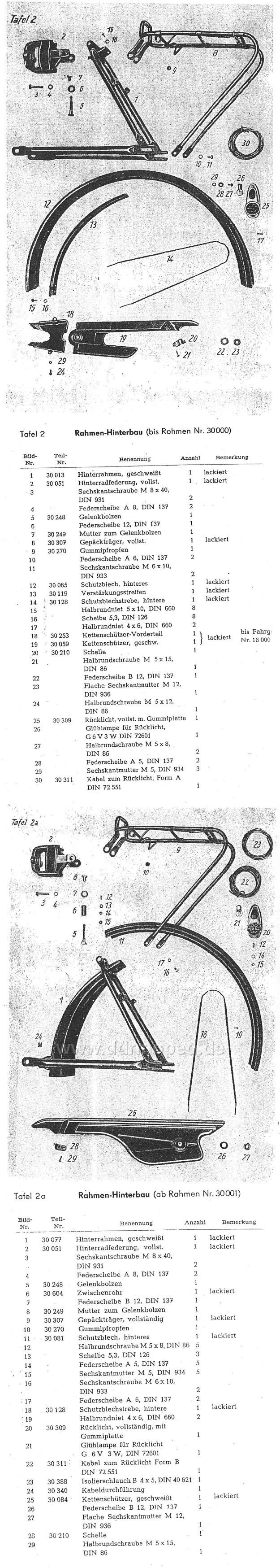

Da muss nun wohl der Termin für die Umstellung auf den einteiligen Kettenschutz (Rahmennummer 16000) doch revidiert werden.
Hast Du eigentlich noch das durchgängige Schutzblech, oder bereits das geteilte?
Ich hänge zum Vergleich nochmal die Seiten aus dem Ersatzteilkatalog mit Stand 1.1.1956 an:
