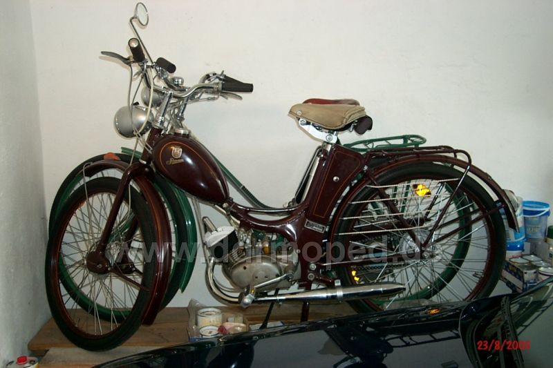

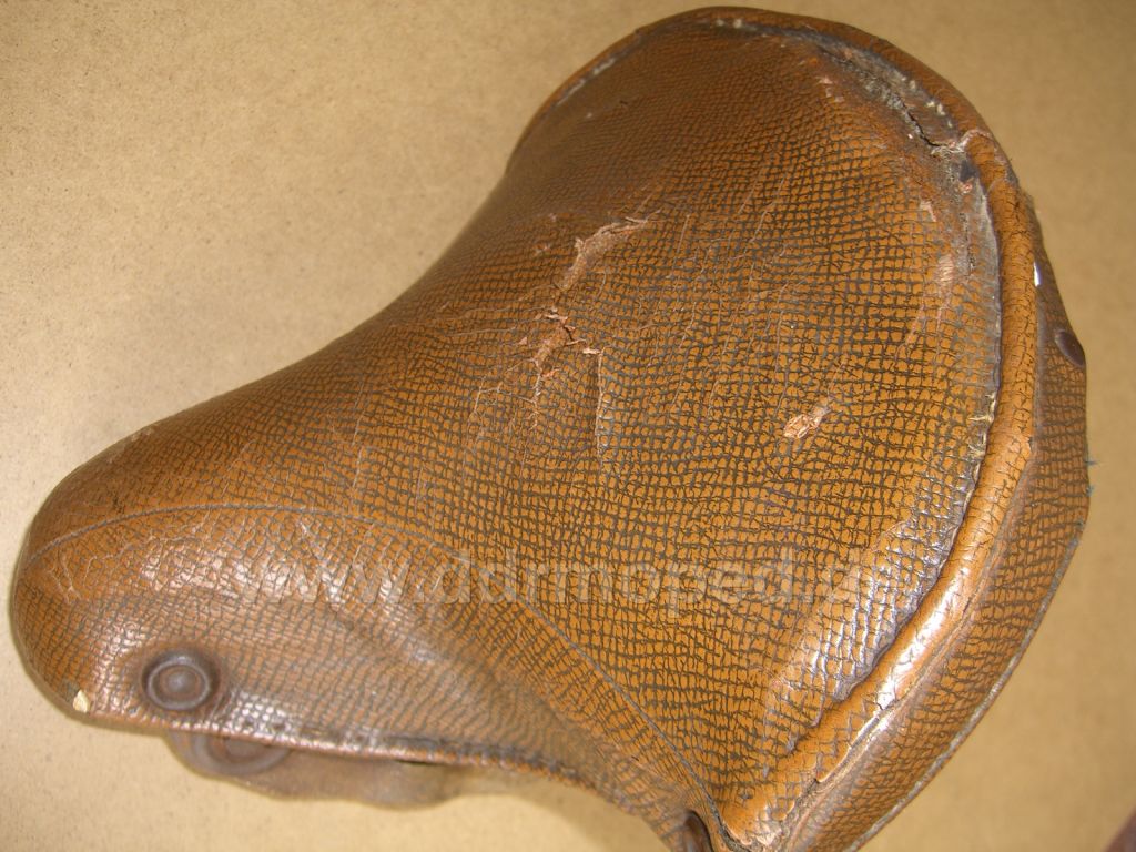

Sattel da.
Allerdings schade, die Satteldecke ist dem Zahn der Zeit und Mäusezähnen zum Opfer gefallen. Mal sehen ob ich dafür was äquivalentes herbekomme.

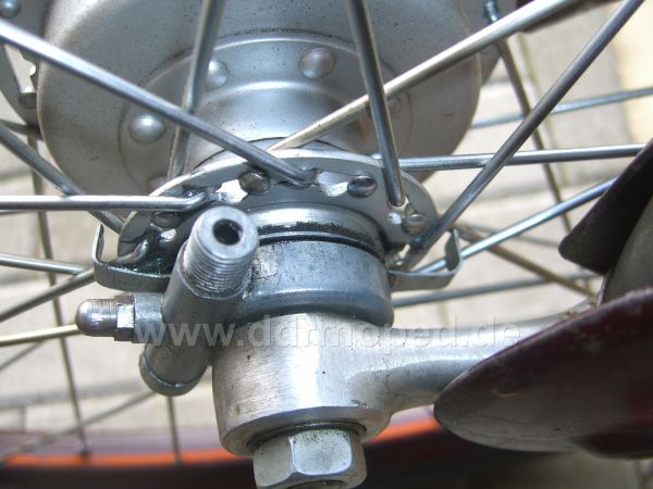

hab heute den Tachoantrieb gefettet, da morgen eine kleine Ausfahrt ansteht. Dabei hab ich auch erstmal den doppelten Tachoantrieb festgestellt ph34r.gif
Alles okay mit dem Teil. Dann die Tachowelle ausgebaut, die war gut gefettet. Egal, nochmal ein spezielles Dünnfett rein.
Dann Test. Nix hat sich geändert, alles wie vorher. HIn und her pendeln. Wird der Tacho sein.
In der Tabelle is die SR1 Tachowelle mit 630mm und 2xM10x1 angegeben. Das stimmt doch nicht, zumindest die Verschraubung nicht ?? Wappentacho mit M10x1 hmm.gif _uhm.gif

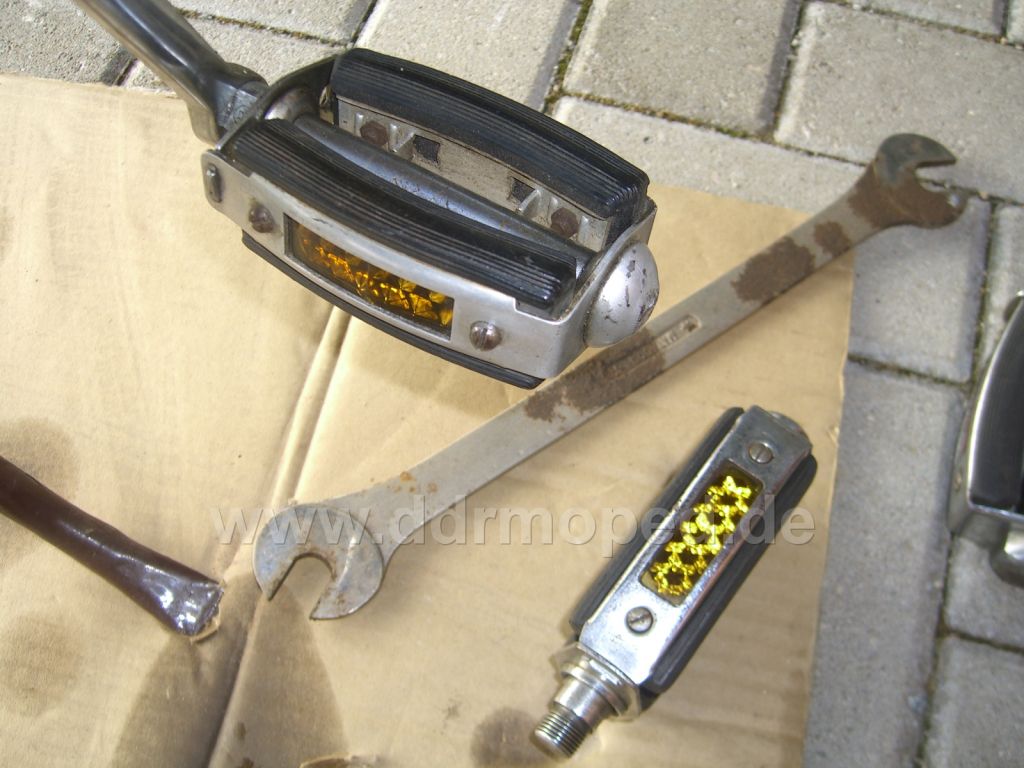

Desweitern hab ich die Pedalen mal gewechselt. Es waren ja die selteneren Alupedale mit Mittelstegen dran. Wie auf dem Foto zu sehen fast nicht abgenutzt vom Gummi her. Eine davon war trozdem verbogen und etaws eingerissen. Eh noch was passiert lieber fort damit und schöne intakte Patinapedale drangemacht.
Man beachte auch vor allem den geilen langen schmalen 15/16 Schlüssel aus Opas Zeiten. Ohne Ihn wäre ich zumindest heute gescheitert. Ich werd ihn neu verchromen lassen. wub.gif
Mit einem normalen DDR Maul bin ich nicht dazwischen gekommen, fehlte ein Mü.

täuscht es oder ist es ein 57er Sattel???

Ist ein 57er Gummiklotzsattel. Und ich finde die originale Satteldecke nicht mal schlecht. Ich würde die so drauflassen.

Keine Ahnung ob das ein 57er ist, jedenfalls nicht der richtige. Ich werde Ihn wohl so nicht verbauen.
