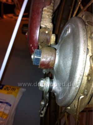

Hab dort nie eine gehabt und in der E-Liste find ich auch keine.
Mfg. Frank

Schau mal hier, dann weist du was du verkehrt gemacht, bzw. vergessen hast einzubauen wink.gif
http://www.ostmotorrad.de/simson/sr/sr2ee/index.html#a8a

Danke für die Explosionszeichnung mit Legende.
Werde mir das Teil morgen noch mal vornehmen.

Bei den Alu Bremsschilden kommt keine schmale Mutter zwischen diesen und der Schwinge. Auf der Tachoantriebseite kommt eine schmale Mutter drauf wink.gif Den Tachoantreib dann mit Ausgleichscheibe so einpassen, dass er nicht an der Nabe schleift wenn die Radmuttern angezogen werden.

Ok, dann fehlt mir nicht viel um die Achse auf der Bremsseite richtig zu befestigen.
Trozdem wäre es besser wenn das Gewinde auf der Achse länger wäre.
Liegt das evtl. an den Nachbauachsen?
Die Bremsankerplatte hab ich wie zu sehen auch mit Unterlegscheiben angepasst.
Schmale Mutter warz zu wenig, breite zu viel. Ist da in Ordnung so ?
Gruß Mario

..ja das ist richtig so. Das Gewinde muß auch nicht überstehen wenn das bündig ist soll es so richtig sein wink.gif

So, der Fehler ist gefunden.
Ich habe bei Ebay eine Vorderachse als originales Ersatzteil gefunden und siehe da,
es passt.
Problem bei der Nachbauachse ist, dass der Bereich in der Mitte ohne Gewinde ca 1 cm breiter ist als bei der originalen Achse. Jetzt passt es wie es soll und der Überstand ist links und rechts gleich.
