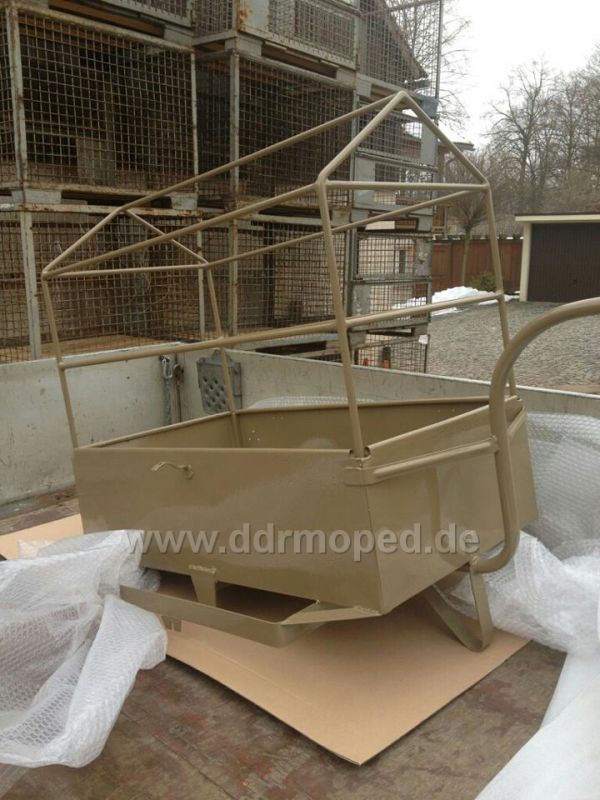

Hallo werte Schrauberfreunde. Baue gerade an meinem SR 2 Anhängerprojekt. Wer von euch hat auch einen und wie sehen eure Anhänger aus ? Was kann man originelles da rein machen ? Habt ihr Ideen ? Freu mich über eure Meinungen,Anregungen und Bilder eurer Anhänger und Kupplungen. Das Bild zeigt meine Basis

Tja, was willst Du hören? Ich hab ja mittlerweile auch meinen 3. auf der Straße und kann nur von meinen eigenen Gedanken berichten. Und da ist eines klar, um was Extraes auf die Beine zu stellen mußt du selbst konstruieren! In deinem Fall bist du immer an die Grundform des Anhängers gebunden und alles was dir als Originelles dzu einfällt und einfallen wird, ist immer nur "Ladung". Natürlich kann man auch da Einiges zaubern, nur die Grundidee sollte schon klar sein. Dazu wäre interessant in welche Richtung du so gedacht hast. Ein Bierfass einzuladen wäre ja kein Problem, aber es ist eben am Ende auch wieder nur ein Bierfass im Hänger. Aber ich denke, es ist schon noch einiges Originelles machbar.... Also, überlege und berichte! Ich z.B. hätte sogar noch ein Projekt, welches man mit einem "normalen" Anhänger umsetzen könnte. Leider wurde aus Zeitmangel (und mittlerweile auch aus Platzmangel -3 Anhänger reichen!) nichts draus. Trotzdem, verraten wird nichts, denn es ist MEIN Projekt!

aslo so sieht der Anhänger inzwischen aus... Hab das verzinkte schweißen und richten lassen Hab das Zink strahlen und vorbehandeln lassen Ein Gestell geschweißt wo später eine Plane angefertigt wird... Und hab ihn in SR 2 Farbe lackieren lassen. Denke kann sich inzwischen sehen lassen

Da hat der Schmied aufgrund eigener mannigfaltiger Erfahrungen nicht ganz Unrecht: Der Heldrunger Hänger hat, sofern er nicht eine neuerliche Einzelabnahme bekommen soll einige spezifische Maßgaben, wie z.b. Größe und Gewicht. Das letztere wird angegeben mit einer zulässigen Gesamtmasse von 60 kg, resultierend aus Eigengewicht von 24 kg und der daraus resultierenden Zuladung oder Nutzmasse von 36kg (die reduziert wird durch Dein Zeltgestänge und der etwaigen Plane, Radio, extra Batterie, Boxen, Untergestell fürs Fass, Krüge (gibts auch in Kunststoff), Zapfanlage, Holzverkleidung, einem evtl. Stützrad an Deichsel oder Bordwand für den ebenen Stand beim Zapfen, etc... Das soll nicht entmutigen, hilft aber evtl. bei den Planungen zur weiteren Aufrüstung des Hängers. Gruß und gutes Gelingen, Bernd

Irgentwie versteh ich das jetzt nicht! Ich dachte du wolltest Ideen für, wie du selbst sagtest, "Originelles" sammeln und auch vom Bierfass war schon die Rede und nun steht er schon da, im Lack und mit Spriegel. Zur Sache mit dem Biertransporter hab ich übrigens meine ganz eigene Meinung. Wenn man nämlich praxisorientiert so einen Aufbau unternimmt, ist Einiges zu beachten, denn nichts ist schlimmer, wenn nach 5 km Anfahrt nur Schaum aus dem Hahn kommt... Bei meinen Anhängern (eigentlich dürften sie hier im Forum bekannt sein) hab ich nichts "eingebaut", es sind ja komplette Eigenkonstruktionen, womit ich auch nicht an irgentwelche Außenformen gebunden war. Das meinte ich auch damit, dass wenn du was Extraes haben willst, komplett konstruiert werden muß. Ladung einladen kann jeder...  Im Übrigen, ne ordentliche Drucklufthupe kann ich empfehlen...

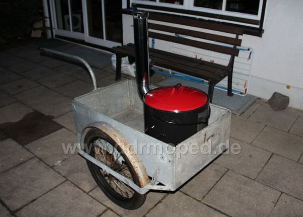

Hallo Hängerfans, mein MKh wird demnächst eine Feldküche durch die Lande tragen. Ich weiß, dass es solche oder ähnliche Projekte schon gibt, mache es aber trotzdem. Wir haben hier vor 2 Jahren einen Garten- Koch-Club-Glauchau gegründet und kochen regelmäßig, bei Wind und Wetter unter freien Himmel. Ist ne tolle Sache und die Mkh/FK kann hier gute Dienste leisten Ich werde dafür eien fast schrottigen Mkh/f verwenden, der Mkh/m 1, welchen ich derzeit zur Verfügung hätte, ist mir derzeit zu schade zum zerflexen. Den Suppentopf habe ich bereits ausprobiert, Fassungsvermögen 14 Liter (also 14000 cm³) und mit normalen, relativ kleinen Holzbrikett, lässt sich das Ding schon gut betreiben. Der Anhänger soll eine Klappbare Abdeckung erhalten und alles, was man so noch zum Kochen benötig, aufnehmen können. Zur Probe habe ich den Suppentopf schon mal auf den Mkh gestellt. Wolfgang
