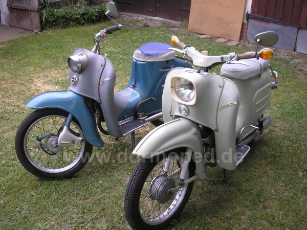

SR2 verehrer
Geschrieben am: 01.09.2012, 16:56
Beiträge: 731
Mitgliedsnummer.: 965
Mitglied seit: 11.12.2007

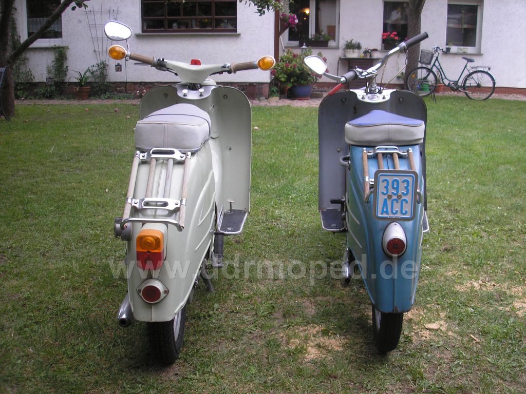

SR2 verehrer
Beiträge: 731
Rückansicht

hallo-stege
Geschrieben am: 01.09.2012, 21:19
Beiträge: 1199
Mitgliedsnummer.: 1524
Mitglied seit: 06.09.2008
QUOTE (SR2 verehrer @ 01.09.2012, 15:43)
Jetzt würde ich gerne wissen die wievielte Schwalbe ich habe. Rahmennummer ist die 22933x.
@Marius, die 2933xte, also eine späte 64er.
Gruss von Frank.
Gast
Geschrieben am: 02.09.2012, 18:48
Das A und O der 64er, die du laut Rahmennummer hast ist: ein Alukettenkasten, ein Stahlständer, ein NKJ Vergaser. Erwähneswert ist auf jedenfall auf deinem Blatt, das man 64 nur eine 3 Ganghandschaltung kaufen konnte!
Viele Andere Sachen wie M53 -Motor und Blinker mit schmalen Steg und Gelbrotrüli und Rückstrahler sind nicht 64er- Monopol. Denn diese Sachen gab es bis 68, machne nur bis 66.
