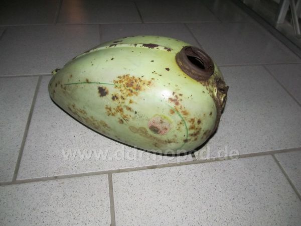

SR1 Tanks sind kleiner.
In ein SR1 Tank passen 4,5l und in einem SR2 Tank 6l.
Bild SR1 Tank.

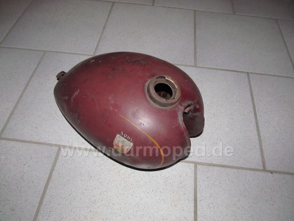

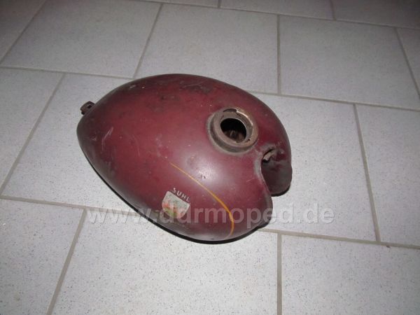

Ein SR2 Tank.

... und der SR1 Tank ist um 4 cm schamler, der SR2 Tank so 23 cm der SR1 19 cm je an der breitesten Stelle ...

Der Tank vom SR1 ist an den Seiten nicht so doll rund wie der vom SR2. Daran kann man die am besten unterscheiden find ich.
