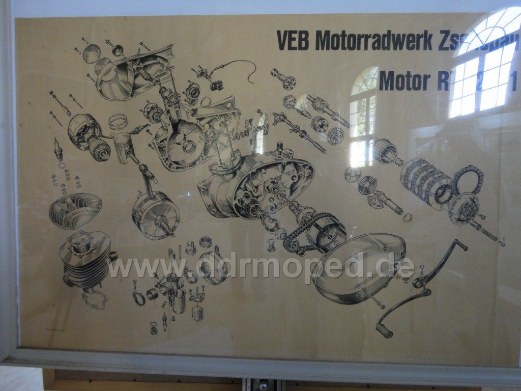

...oh ich lese gerade, es ist eine /2 mit einem 4-gangmotor!
Bei eine /2 mit 3 Gängen muß aber eine dazwischen wink.gif , siehe Bild!
Grüße Rico
