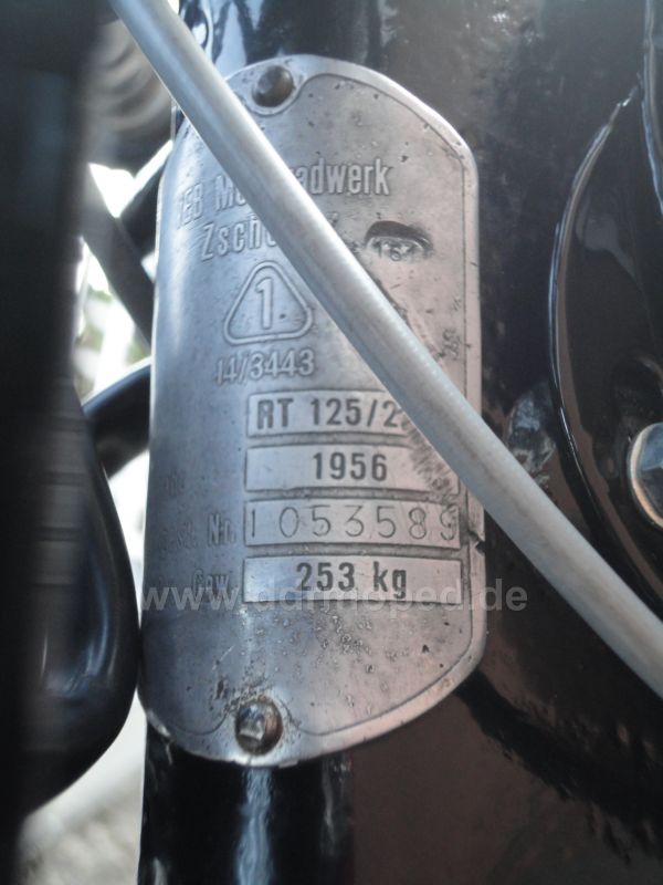

 super Wolle für die tolle Antwort! Jetzt tue ich mich bei meiner Rahmennummer von 1053589 etwas schwer was ich nun nehmen soll! Ich liege mit meiner Nummer zwischen Fischschwanzauspuff bis FG. 1050588 und Runder Filter bis FG. 1054010, lt. ETL  ! Eigentlich heißt es ja Rundfilter/ Fischschwanzauspuff oder großer Filter/ Zigarrenauspuff!!!! Was würdet ihr an meiner Stelle machen? mfg Rico

Hallo. Es steht RT 125/2 drauf  . Was heißt das jetzt für mich? Kommt da jetzt doch das IFA-Logo mit kleinem Filter und Fischschwanzauspuff  . Bitte helft mir  ! ...guckst du!

Hallo Rico, habe mit Claus gesprochen. Er sagte mir, Du wärst schneller als ich gewesen und hättest ihn schon angeschrieben. Mit demselben Ergebnis wie hier! Nichts mit IFA Raute für Deinen Tank? Sag mal was, Grüße Wolfgang

Hallo Wolfgang, wie meinst du das "Nichts mit IFA Raute für Deinen Tank? Sag mal was," ?
Ja Claus habe ich auch angeschrieben, aber auch er konnte mir nichts genaueres sagen, leider  ! Man müßte mal herrausfinden, was die 56iger mit Typenschild "RT" und die 56iger mit Typenschild "MZ" für ein Abziehbild am Tank kleben haben! Das hilft mir vieleicht weiter! Grüße Rico
