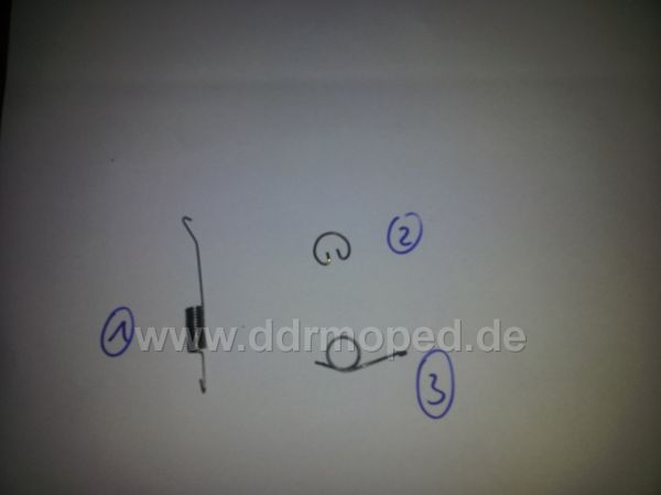

Hallo liebes Forum,
ich hatte mir letztes Jahr einen Star BJ 1974 gekauft. (400€) Aus lauter Begeisterung hatte ich das gute Stück gleich zerlegt, jedoch vergessen, Foto's zu machen.
Diesen Sommer wurde alles frisch lackiert (ich weiß, keine Originalfarbe, aber meine Frau fand's toll) und zusammengebaut. Wie das nun in guten Familien so Brauch ist, sind ein paar Teile, bzw. Federn übrig gebliegen. Das Maschinchen läuft prima, jedoch bleiben eben diese Federn.
Wo kommen die hin?
Wenn mir da jemand kompetent helfen kann, wäre das prima.
Weiter bräuchte ich noch ein Bild, welches zeigt, wie die Birne, die schon im Sockel sitzt im Frontlicht/Reflektor gehalten wird.
Danke und Grüße
Andreas

yep, hatte ich ganz vergessen vor lauter Eifer...

Also Feder 2 ist auf jeden Fall ein Kolbenbolzensicherungsring.

Stimmt, da hatte ich von meinem Traumhändler in Stuttgart einen neuen Kolben etc. bekommen. Daher sind die übrig. Danke für den Hinweis. Ihr im Forum seid wirklich die Experten: schnell und kompetent! _clap_1.gif
Geschrieben am: 17.09.2012, 18:22
1 ist die Feder die die Lampenfassung am Reflektor hält.
2 ist wie schon geschrieben ein Sicherungsclip vom Kolbenbolzen
( gefährlich, solltest du unbedingt einbauen )
3 Feder vom Kupplungshebel ( oben am Lenker ), das ist nicht ganz soo dramatisch, wenn die nicht dran ist.

Hallo Andi,
perfekt, vielen Dank. Damit hat sich dann meine Frage nach der Birne/Halterung auch geklärt.
Wenn du Feder 2 vergessen haben solltest, lässt der Motorschaden nicht mehr lange auf sich warten . ohmy.gif
Geschrieben am: 19.09.2012, 11:06
Was erscheint dir daran merkwürdig ? Bei meinem Star und auch der Schwalbe ist dieselbe verbaut .

Die Sicherungsclips beim Kolbenbolzen sind drin. Der Motor sollte also schön lange laufen.

Meine Lampenfassungsfeder ist am Ende gerade und nicht so gebogen .
