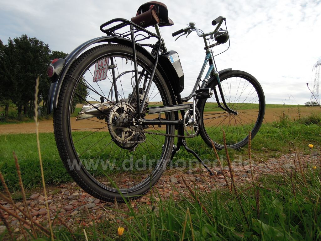

Heute habe ich nach längeren Bastelarbeiten mein Simson Fahrrad mit MAW Aggregat zur erneuten Jungfernfahrt an den Start gebracht. Diesmal lief alles glatt. Der kleine Motor hat so seine Tücken. Man sollte vor der Montage das Kupplungspaket genau überprüfen. In meinem Fall war durch Abnutzung der Abstand zum Betätigungshebel bedrohlich eng geworden, wodurch die Kupplung immer leicht betätigt wurde und somit immer leicht durchrutschte. Danke nochmal an Gerald für die Kupplungsersatzteile und die ein oder anderen nützlichen Ratschläge. thumbsup.gif

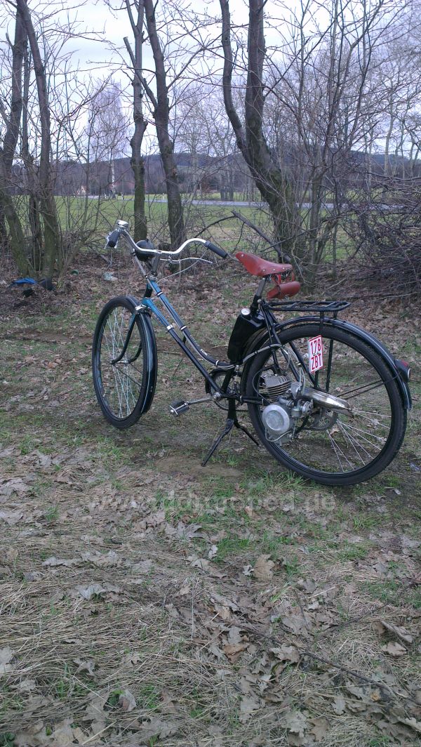

Das Gefährt läuft immer besser. So langsam kann man sich an größere Strecken trauen. Beim letzten Ausflug hatte es mir das Gewinde, welches die Stange mit den Prallblechen hält, ausgerissen. Zugeschweißt, gebohrt und neu geschnitten. Hält wieder wie neu. thumbsup.gif
Gruß Markus
