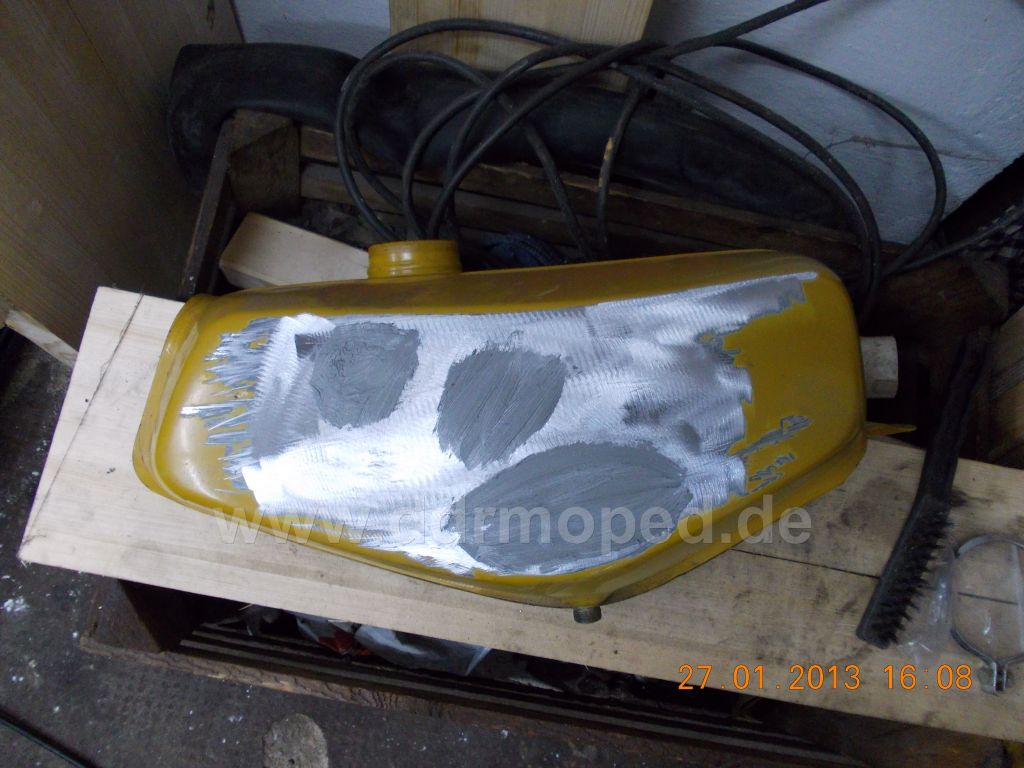

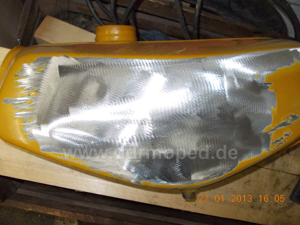

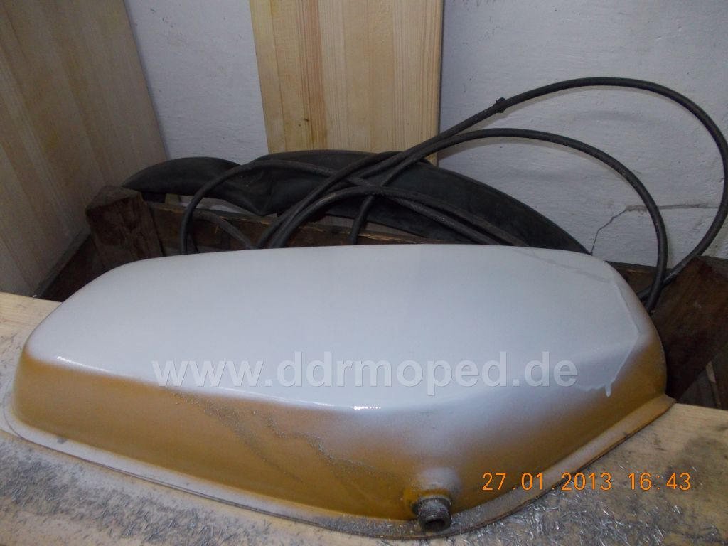

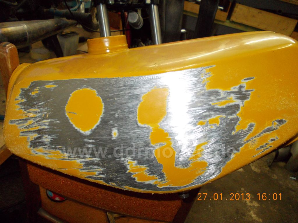

Hallo Leute
Heute ist wieder eine Kleinigkeit fertig gestellt. Die Seitendeckel sind geschliffen und grundiert. Der Tank hat seine Dellen verloren. laugh.gif
Dellen sichtbar gemacht und zwar mit der Karofeile drüber gegangen.
ronny1972
Geschrieben am: 27.01.2013, 17:16
Beiträge: 1449
Mitgliedsnummer.: 2860
Mitglied seit: 19.11.2009
komplett schleifen die Farbe muß ab

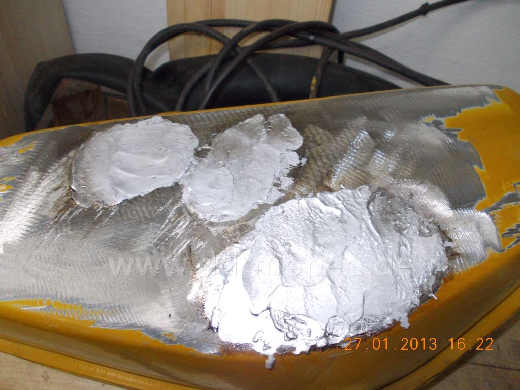

ronny1972
Geschrieben am: 27.01.2013, 17:18
Beiträge: 1449
zum Zinnen vorbereiten

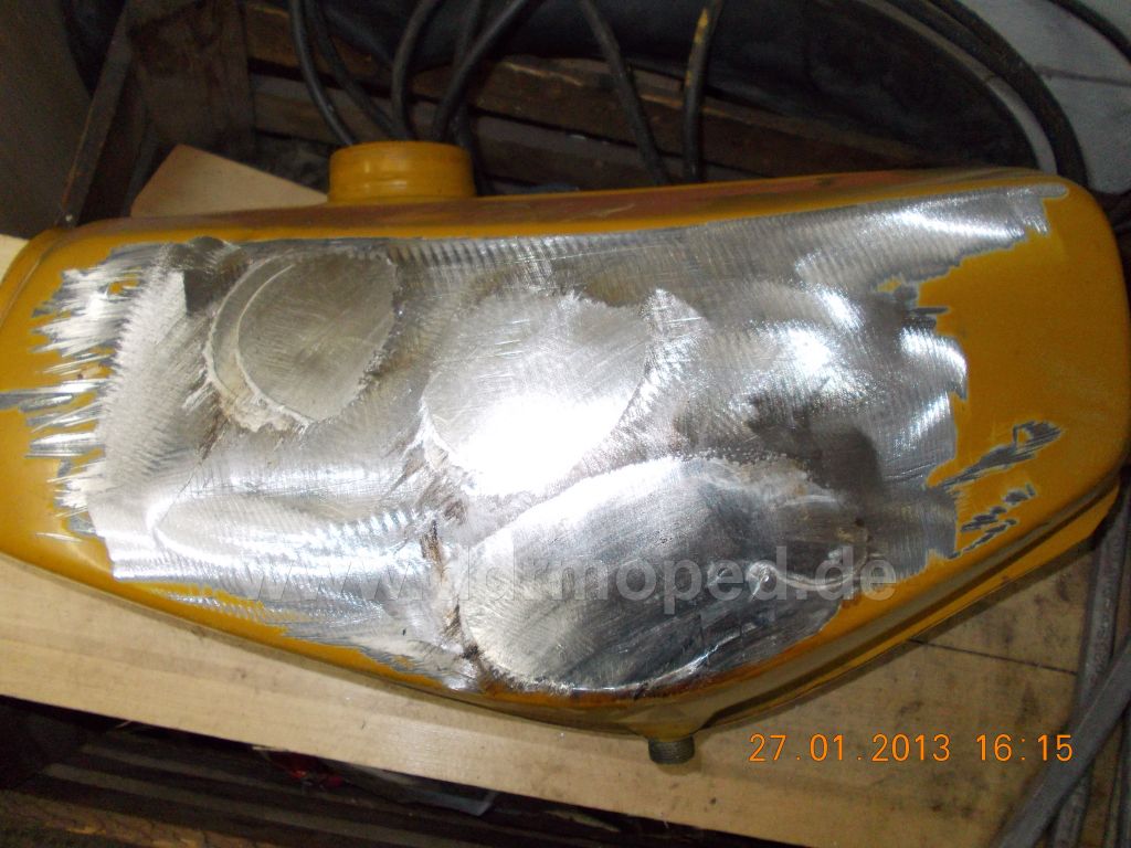

ronny1972
Geschrieben am: 27.01.2013, 17:21
Beiträge: 1449
ronny1972
Geschrieben am: 27.01.2013, 17:26
Beiträge: 1449
Zinn auftragen anschliesend modelieren mit Korafeile feilen und grundieren. thumbsup.gif
ronny1972
Geschrieben am: 27.01.2013, 17:29
Beiträge: 1449

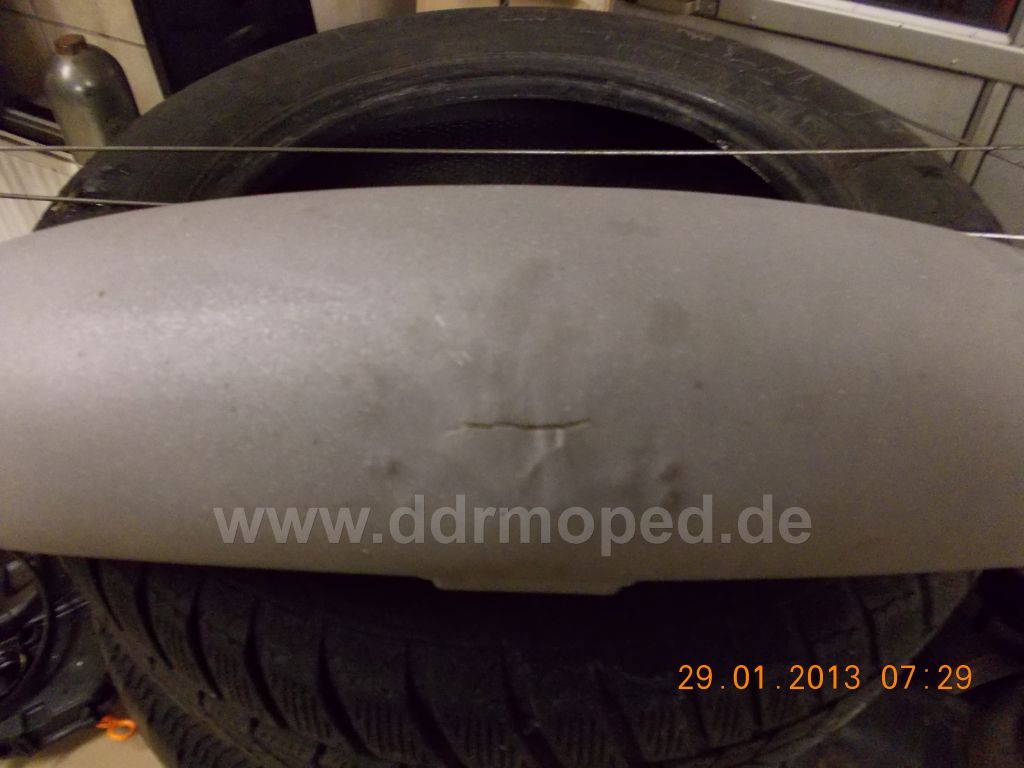

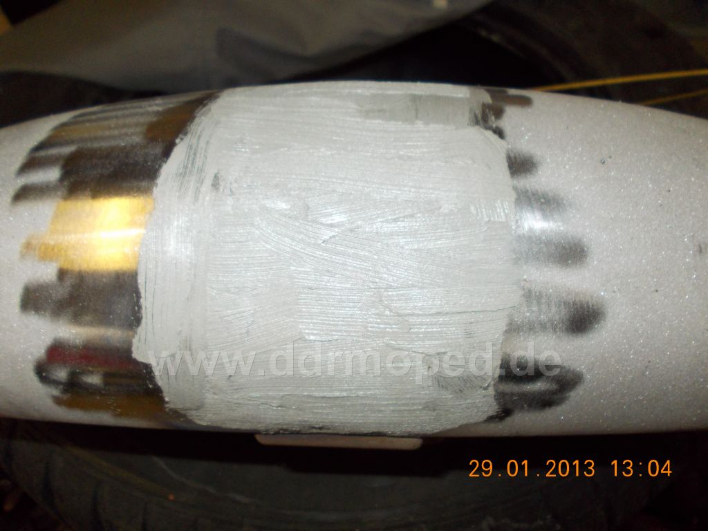

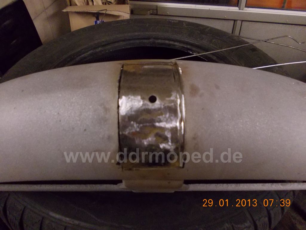

Hallo
ronny1972
Geschrieben am: 29.01.2013, 17:44
Beiträge: 1449
der Rost hat ganze arbeit geleistet

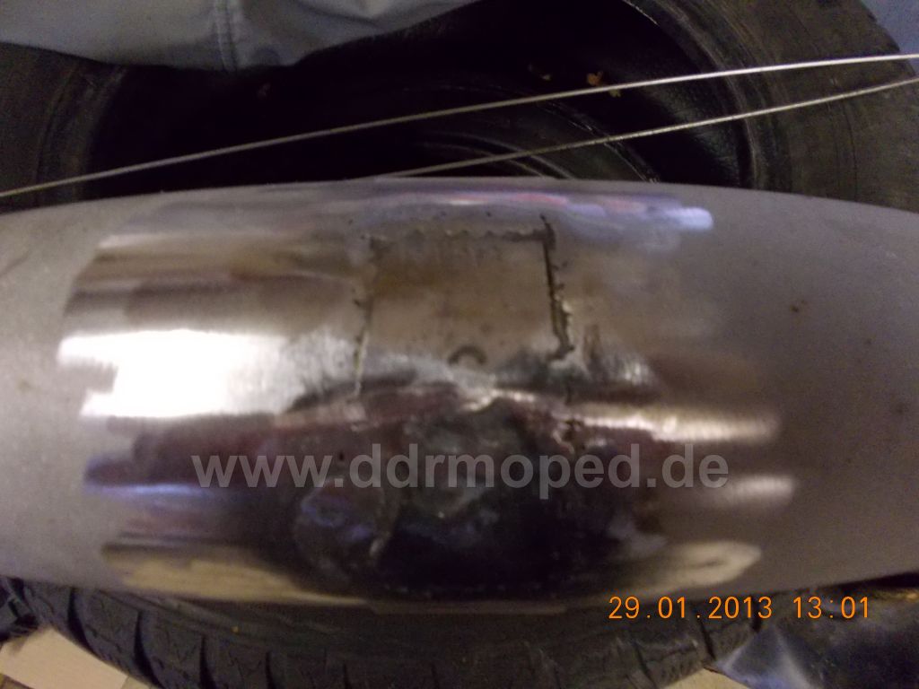

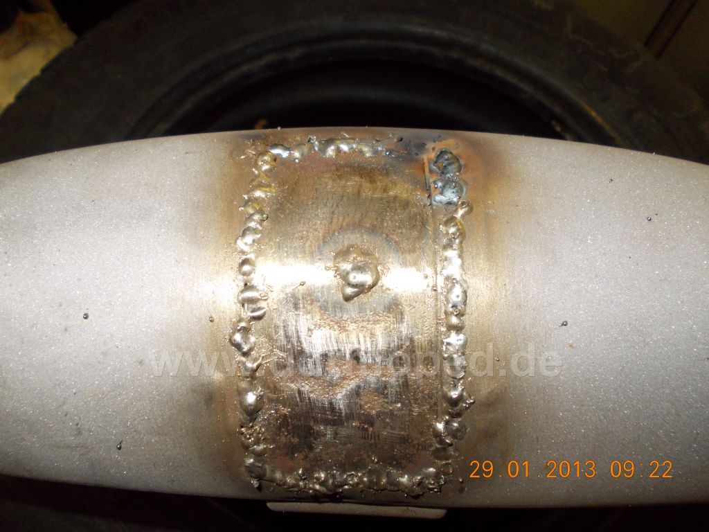

ronny1972
Geschrieben am: 29.01.2013, 17:47
Beiträge: 1449
das ganze verschweist

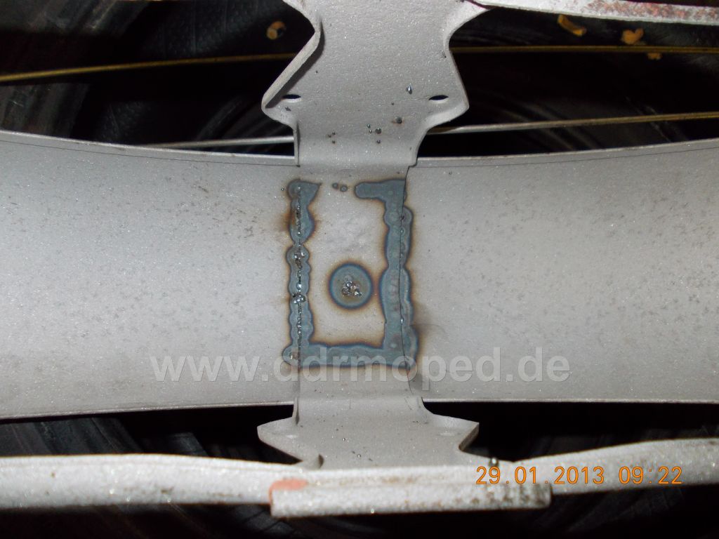

ronny1972
Geschrieben am: 29.01.2013, 17:50
Beiträge: 1449
ronny1972
Geschrieben am: 29.01.2013, 17:59
Beiträge: 1449
und als anschließend verschleifen
ronny1972
Geschrieben am: 29.01.2013, 18:05
Beiträge: 1449
wie es weiter geht kennt ihr ja verzinnen und mit der Feile in Form bringen smile.gif
