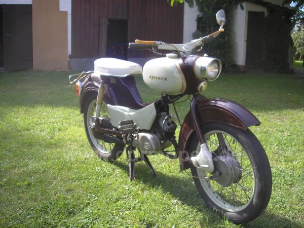

Ich wollte euch hier mal meinen Spatzen vorstellen und dokumentieren wie ich ihn aufarbeite.
Gekauft hatte ich das gute Stück vor 2 Jahren aber auf Grund von vielen parallen Projekten nur trocken hingestellt und abgedeckt.
Gekostet hat er 500€, ja nicht ganz billig dafür aber schön erhalten, und was mir wichtig war, mit Pedalen und originalen Papieren und dann gebe ich auch gerne mal etwas mehr aus.

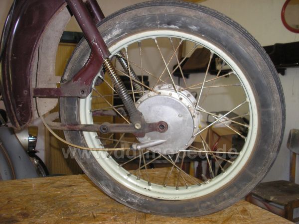

Heute habe ich dann angefangen den vorderen Teil zu konservieren und zu putzen.
Das Fett an den Federbeinen ist über die Jahrzehnte natürlich verhärtet und hat reichlich Dreck angezogen.
Zudem wurden Felge, Schutzblech und Bremse gereinigt und der zugehörige Bowdenzug mit Kriechöl wieder leichtgängig gemacht

Dann wurde das Schutzblech nach Entfernung des gesamten Sandes, welcher sich an der Innenseite festgesetz hatte, mit Owatrol behandelt.
Die Felge und Speichen wurdendünn eingepinselt.

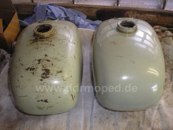

Baujahr ist 65 thumbsup.gif Ob der Tacho richtig ist,da bin ich mir nicht ganz sicher hmm.gif Foto reiche ich noch nach.
Der verbaute Tank war oben drauf stark zerkratzt und passte nicht zum mehr gut zu schönen Zustand.
Nach ca. einem halben Jahr Suche inder Bucht fand ich dann einen sehr gut erhaltenen Tank mit altem Schriftzug und rostfreiem Inneren.

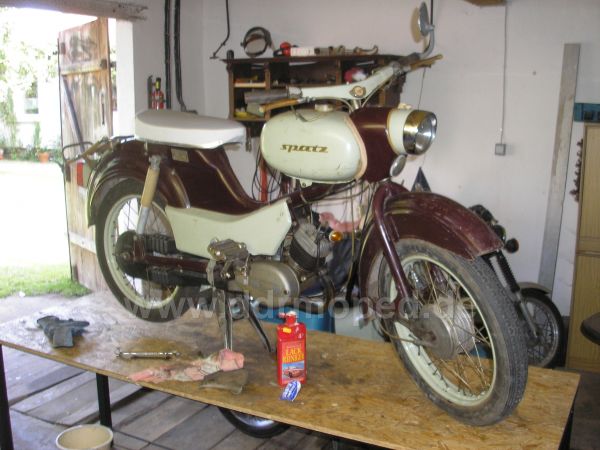

Dannwar ich aber total fahrgeil und musste fix eine Runde fahren. Sprang nach einer halben Umdreheung sofort an thumbsup.gif
Klasse Sound und zieht sehr gut durch. Allerdings hat er auch geräuchert wie verrückt und richtig schön nach alter Ölkohle gerochen.

Nach der Ausfahrt musste ich aber noch dringend den Lenker etwas höher stellen, da die Bowdenzüge sonst den Tank berührt hätten, weshalb der alte auch so zerkratzt war.
Als weitere Arbeiten stehen an: Austausch der Griffgimmis,Überholen des Batteriebehälters und der Bowdenzuüge sowie weitere Behandelungen mit Owatrol.
