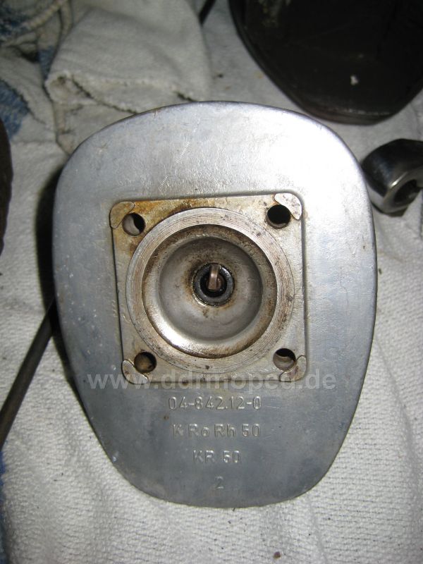

Da kann es einige Ursachen geben, welchen Zylinderdeckel hast du drauf, welche Nummer hat der.
Ottz
Geschrieben am: 26.10.2011, 18:56
Beiträge: 99
Mitgliedsnummer.: 4959
Mitglied seit: 26.10.2011
Zylinderdeckel???????
Meinst du Zylinderkopf?
Das wäre dieser hier
Gruß Steffen
Geschrieben am: 26.10.2011, 18:57
Beiträge: 7966
Also Verdichtung 7,5:1, hast du viel weniger Kompression? Wenn ja, kann es nur ein undichter Zylinderdeckel sein oder falsche Kolbenringe.
