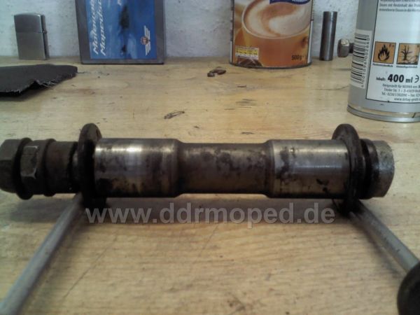

Es ist einiges passiert in letzter Zeit und jetzt fange ich an die Baugruppen wieder zusammen zu fügen rolleyes.gif
Wo ich jetzt das Heck wieder am Rahmen befestigen wollte bin ich mir über die Reihenfolge nicht mehr so sicher hmm.gif
Ist es richtig so?
Da wo die Schraubenzieher manche sagen eher dreher laugh.gif sind soll dir Schwinge rein und zwischen den beiden Muttern links der Kettenschutz?!
Ja?

Ein Schraubenzier gehört nur einem, der nichts Handwerkliches erbring, da er nur zur Zierde da ist. Ein Schraubendreher ist einer, dem er gehört, der was erschaffen kann, denn er wird gedreht.
Wenn du zwischen Mittelstück und den U- Scheiben noch die Silentbuchsen reinmachst, passt das schon wink.gif

QUOTE (sr2rocker @ 08.02.2013, 17:52)
Ist es richtig so?
