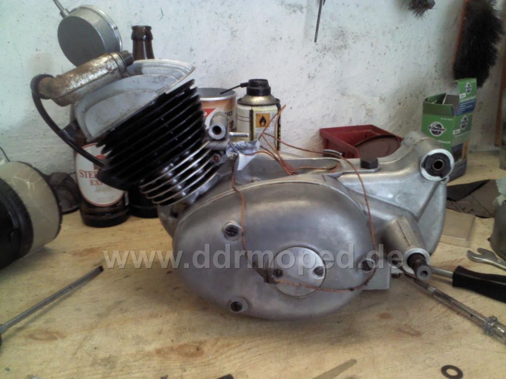

Hallo Leute,
lange ist nichts aufregendes im Essiprojekt aufgetreten da andere Arbeiten mir keine ruhe gelassen haben cry.gif
Nachdem ich nun aber den Essi meines Bruders fertig hatte konnte ich mich meinem wieder windmen _clap_1.gif
Also hab ich erstmal den Motor überholt und zum einbau fertig gemacht!!

Also heute eingebaut...
Vergaser dran...
Pedale dran...
einmal kurz mit dem Fuss ein Pedal berührt und schon lief er biggrin.gif _clap_1.gif
Allerdings noch ohne Auspuff und Elektrik, ich war so fasziniert das es beim ersten Versuch funktionierte und dazu einen heiden Lärm machte wusste ich vorschreck nicht gleich wo ich das Kabel zum aus machen hingelegt hatte biggrin.gif
Dann habe ich die Bowdenzüge dran gemacht, ich hatte ja damals die Polendingers gekauft und ich muss sagen sie passen alle bis auf den Gaszug _uhm.gif
