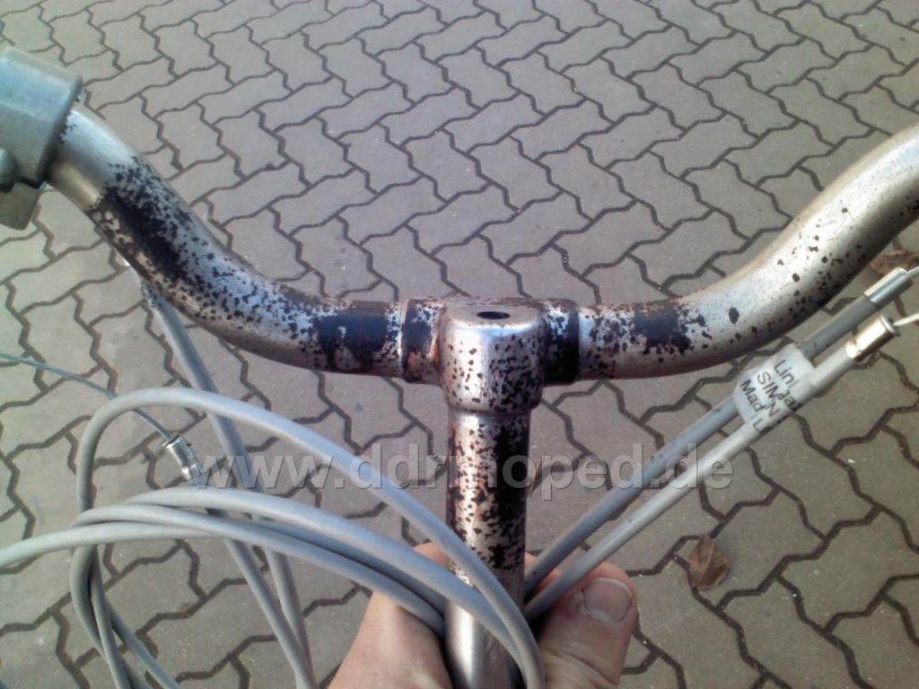

so nach langer zeit im Garten und Wintervorbereitung geht es etwas in der Garage weiter biggrin.gif
Nun habe ich den Lenker abgenommen und Amaturen ab!!
Am Lenker ist doch schon ne menge Rost und kaum noch Chrom zu sehen!!
Nun ne frage hat jemand noch einen Lenker der besser aussieht? Im Tausch wenn er ihn ehh hätte verchromen lassen?
Mfg Christoph

Hey,
hab mir mittlerweile wieder ein Originales Gummielement besort werde das erstmal verbauen biggrin.gif
Hab den Lenker jetzt gereinigt den Rost beschliffen und mit Fertan bestrichen dadurch wird er erstmal in eine Schutzschicht umgewandelt und dunkel vielleicht sieht das ja garnicht so dumm aus hmm.gif
Christoph
Grüße aus dem schönen Sachsen-Anhalt
Christoph
sr2rocker
Geschrieben am: 06.11.2012, 01:05
Beiträge: 163
Mitgliedsnummer.: 5736
Mitglied seit: 05.08.2012
So der Lenker ist fertig bestrichen, mit Nachbau Gummis und Bowdenzügen bestückt wo ich allerdings noch hoffe das sie passen hmm.gif

Ich finde mit der Fertan behandlung sieht er schon besser aus aber vielleicht ergibt sich es ja mit einem etwas der weniger Rost hat!!

QUOTE (sr2rocker @ 06.11.2012, 01:05)
...und Bowdenzügen bestückt wo ich allerdings noch hoffe das sie passen...
Na dann viel Erfolg. Wie am am Etikett erkennen kann, sind das polnische Bowdenzüge.
Leider wird (vor allem über eBay) immer mehr von diesem Billigkram angeboten, und damit meine ich nicht nur Bowdenzüge.

QUOTE (sr2rocker @ 06.11.2012, 07:29)
Ich hatte die Dinger auf der Oldtema geholt den Komplettensatz für wenig Taler war von Anfang an Skeptisch aber ich dachte mir wenn ichs nicht probier weiss ichs nicht biggrin.gif
Und wenn sie wie erwartet nicht die Welle sind weiss ich ja wo ich richtige her bekomme cool.gif thumbsup.gif
Hättest du dich lieber hier vorher mal kundig gemacht, dann müsstest du dir jetzt nicht noch einen Satz ordentlicher Bowdenzüge holen. wink.gif
Das Zeug aus Polen ist der absolute Oberschrott! Material, Verarbeitung, keine Passgenauigkeit! Einfach nur billig und rausgemissenes Geld! Das Problem ist aber leider, die Leute wollen immer alles billig billig haben erwarten aber im Gegenzug Qualitäsware. Das geht halt nunmal nicht!
Wer Qualitätsware vor allem Made in Germany will, der muss auch gewillt sein ein paar Euros mehr ausgzugeben! Solange die Leute immer wieder diesen Schrott kaufen, werden diese schlechten Nachbauten auch nicht vom Markt verschwinden. sad.gif

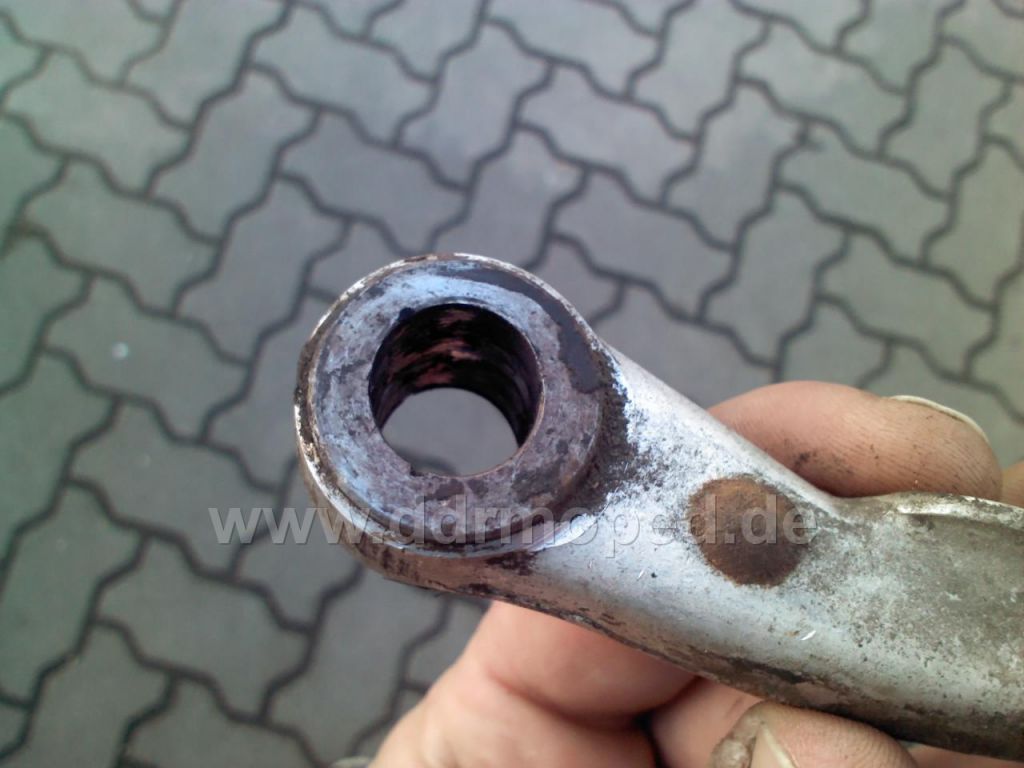

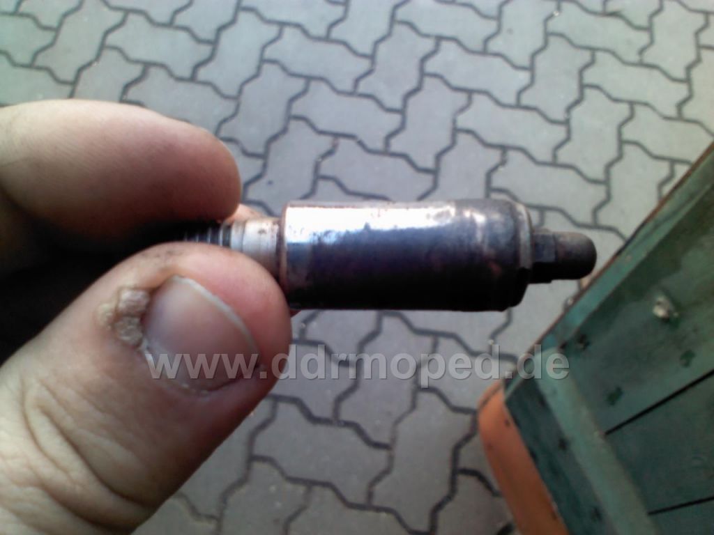

Habe jetzt die Vordergabel auseinander genommen und gereinigt die Gummipuffer sind porös und kaputt, da müssen andere her!!
Bei den schwinghebelbolzen sollte doch kein merkliches spiel vorhanden sein oder?
Hatte jetzt hier im Shop nach neuen buchsen aus Miramid geguckt, natürlich auch gefunden thumbsup.gif aber nun stellt sich mir die frage wenn ich die alten entferne und welche aus miramid rein mache was mache ich dann mit der scheibe auf der anderen seite von der Buchse? wisst ihr was ich meine?
Also quasi die gegenüberliegende?
Christoph
sr2rocker
Geschrieben am: 06.11.2012, 23:31
Beiträge: 163
Und müssen die buchsen auch aufgerieben werden oder sind die passgenau?
Anbei ein bild vom bolzen der doch recht fest saß!!

So die frage.mit dem aufreiben hat sich geklärt hab nochmal das forum durchsucht,
es passiert ja durchs rein machen der buchsen das die bolzen nicht mehr richtig passen smile.gif
Nun bleibt aber trotzdem die frage nach der “ Anlaufscheibe“ was mit der ist wenn ich Miramid verwende!?
Danke schon mal
Christoph
Wolfgang
Geschrieben am: 07.11.2012, 08:25
Beiträge: 2979
Mitgliedsnummer.: 195
Mitglied seit: 14.01.2006
Die Beilagscheibe kommt trotzdem rein.
