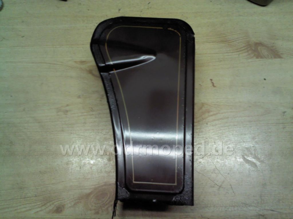

Die Bilder sind zwar nicht die Besten aber man sieht wies glänzt rolleyes.gif
