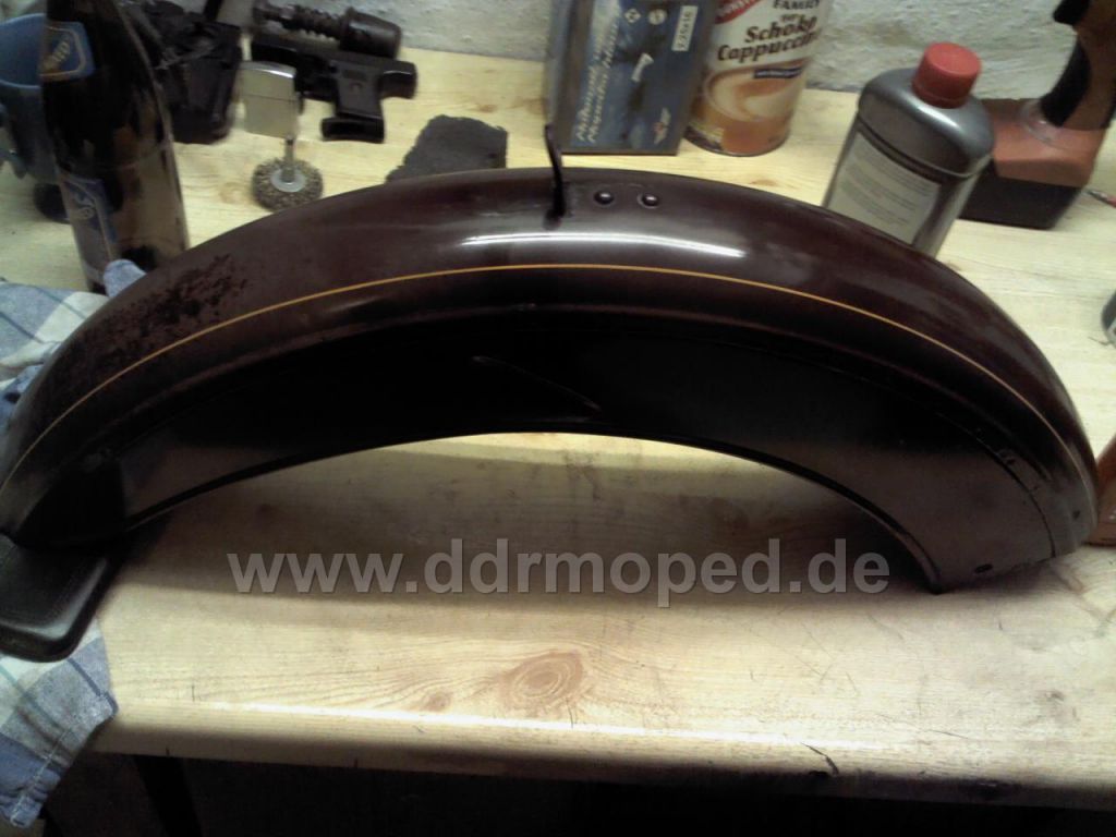

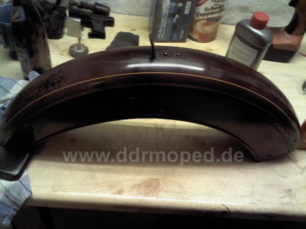

Nur das vordere Schutzblech ist vorn sehr hell und das hab ich mit Politur nich besser hin bekommen, gefällt mit trotzdem gut cool.gif

Na schaut doch schon verdammt geil aus! thumbsup.gif Die helle Stelle ist wohl genau da, wo sich der Klarlack gelöst hat.

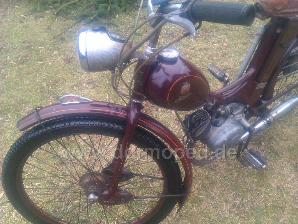

Um es kurz zu umfassen, Owatrol ist ein Öl was aushärtet, also fest wird vergleichbar mit einer Klarlackschicht. Du kannst wenn es ausgehärtet ist alles machen, es ist auch ein Öl was überlackierbar ist, also auch als Haftgrund, Grundierung und Rostschutz genommen werden kann, es kann also sehr viel. Polieren nützt dir nichts, denn du würdest diese Schicht ja wieder abtragen. Owatrol ist eine gute Konservierung für eine patinierte Oberfläche, es hat aber auch einen gewissen Glanz.
Das beste ist, man tränkt eine Lappenspitze damit und reibt alles schön ein, antrocknen lassen und fertig, aber vorsicht, es dauert Tage bis es aushärtet, also Staub und Berührungen vermeiden.
Aussehen kann es am ende dann so wie auf meinem Bild.
Der Lack war vorher sehr matt und es gab viel Rost.
Nachteil ist, man sollte es einmal im Jahr einreiben, da es mit der Zeit sich abnutzt. Aber ihr könnt einer totalen Grotte, einfach auf den Rost streichen und ihr friert ihn regelrecht ein, denn es kann nicht mehr weiterrosten und bleibt so erhalten.
Auch wenn zb. der alte Lack blättert umhüllt Owatrol alles und er bleibt gesichert, egal wie brüchig der Lack ist, es kann nicht mehr blättern.
Ich würde Owatrol aber nur bei extrem Patina verwenden, sonst, hat man mit Wachsen bessere Ergebnise.

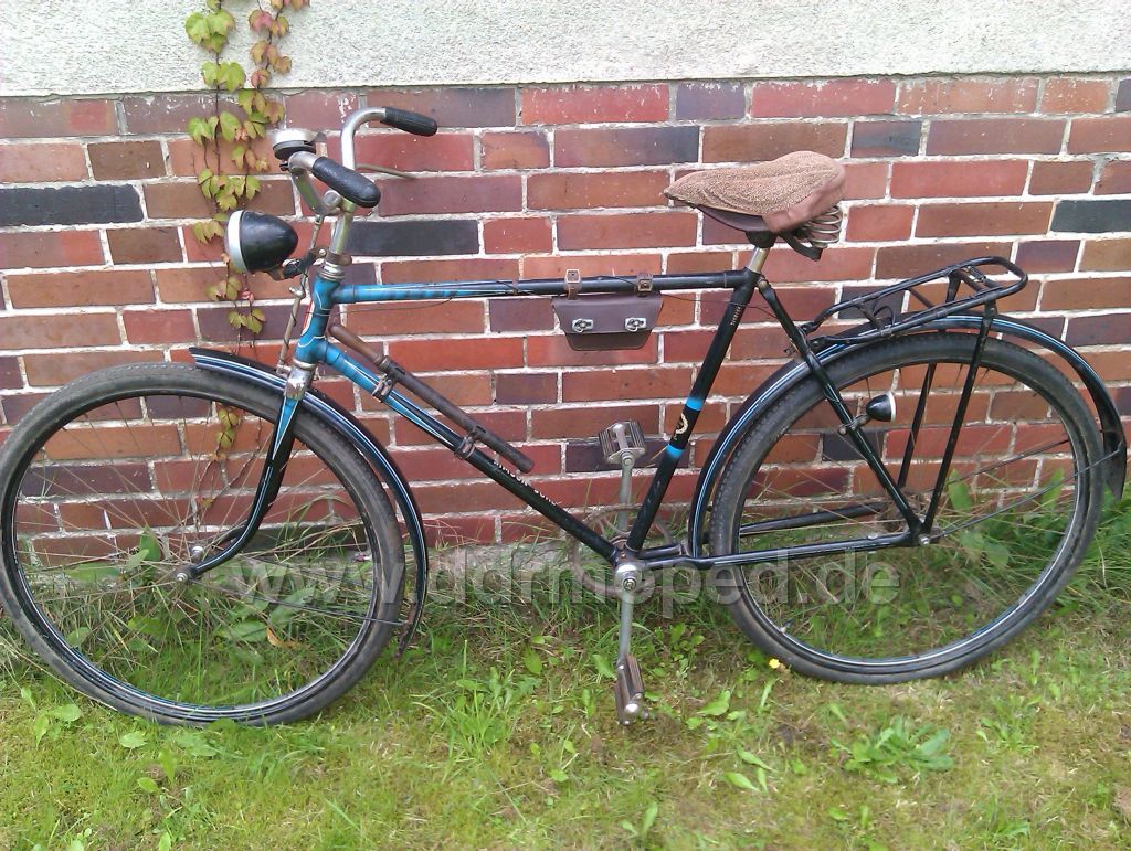

Geschrieben am: 25.11.2012, 16:34
Ich hab hier mal zwei Beispiele, beim ersten Rad ist Owatrol Quatsch hier kann man mit Wachsen einen schönen Glanz und Schutz erzeugen.

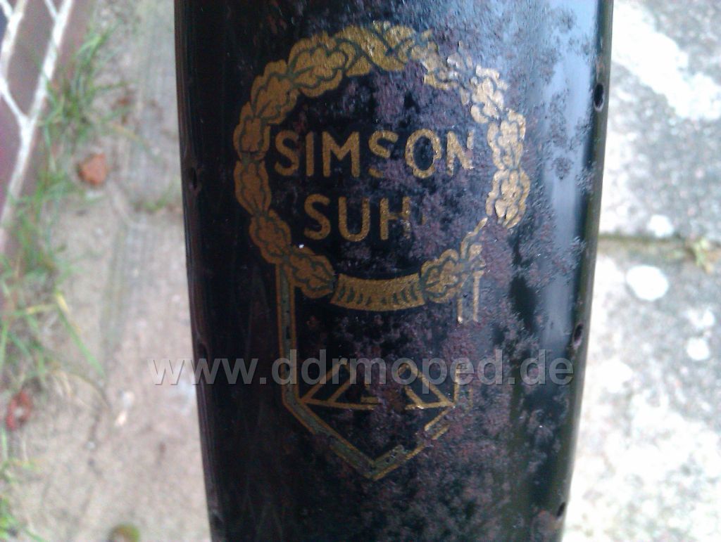

Geschrieben am: 25.11.2012, 16:39
Beim zweiten Bild braucht man aber Owatrol, der Lack ist unterwandert und das Abziehbild bricht bei jeder noch so kleinen Berührung, hier kann man nichts mehr mit Wachsen machen, da hilft nur Owatrol vorsichtig mit einem weichen Pinsel auftragen und es bildet sich eine schöne glatte, feste umschliessende Schicht um das Bild und den Lack genau so zu erghalten, dann kann man auch etwas drüberpolieren und wischen, da ja Owatrol wie ein Klarlack darübersitzt.
Noch as anderes Owatrol hat eine 1000 mal höhere Kriechwirkung, fliesswirkung als Wasser, es kommt also überall hin und versiegelt alles. Die Oberfläche sollte vor der Anwendung schon sauber sein und natürlich nicht vorher poliert. Ansonst kann man es einfach auf den Rost streichen.
