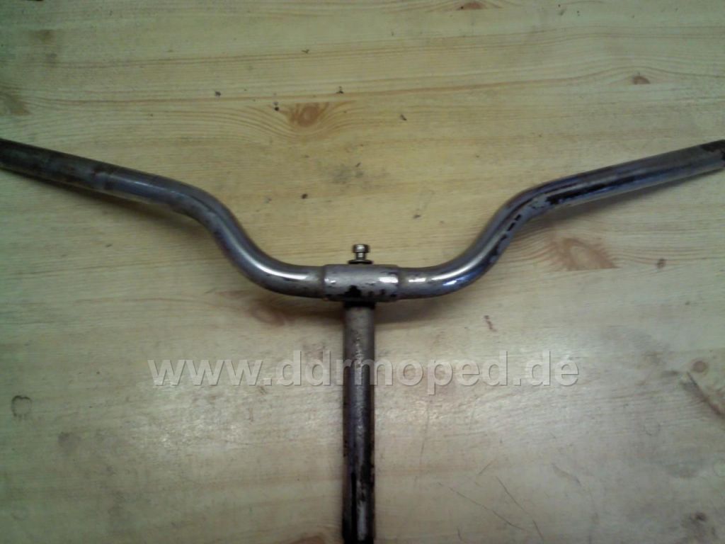

Da man ja trotzdem nicht blind durch die Gegend läuft hab ich wieder ein bisschen was gefunden... cool.gif
Einen Lenker der vom Chrom her noch besser beschaffen ist

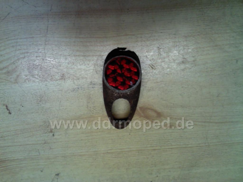

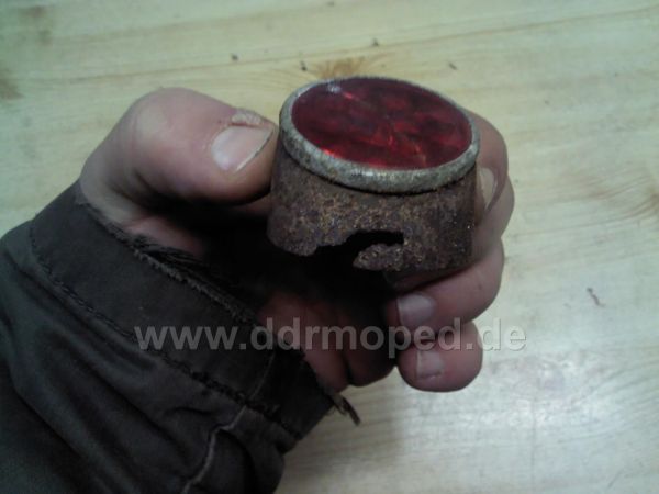

Eine Hexennase...

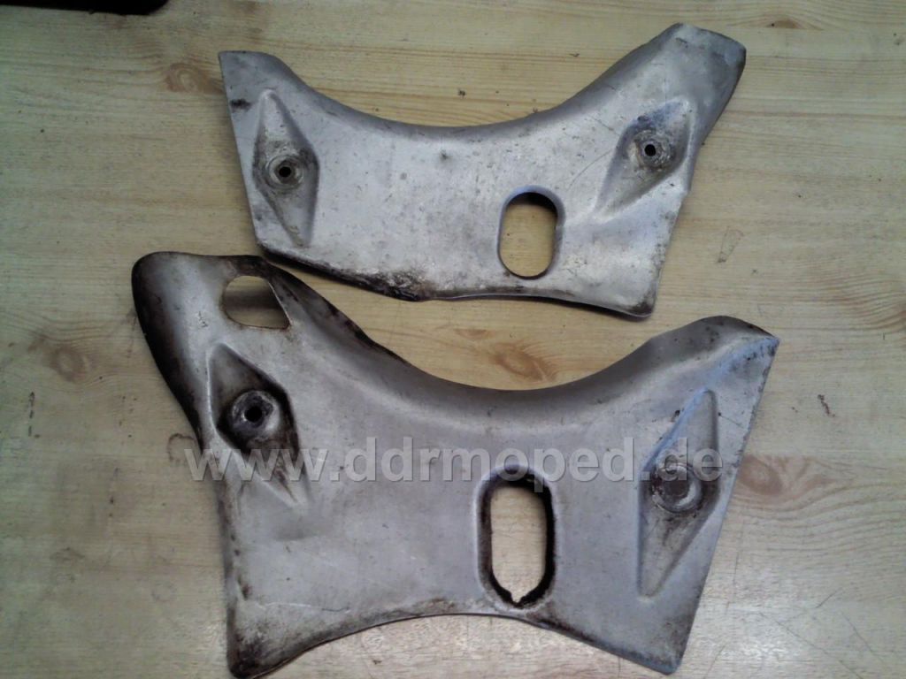

Und dann noch Seitenbleche die zwar sehr dreckig sind und leicht Verbeult aber nichts was man nicht hin bekommt smile.gif
Grüße aus dem schönen Sachsen-Anhalt

Wombat45
Geschrieben am: 17.12.2012, 19:04
Beiträge: 4821
Mitgliedsnummer.: 3758
Mitglied seit: 20.08.2010
Die Hexennase kann man doch noch retten wink.gif .
Mfg. Frank

sr2rocker
Geschrieben am: 17.12.2012, 19:06
Beiträge: 163
Mitgliedsnummer.: 5736
Mitglied seit: 05.08.2012

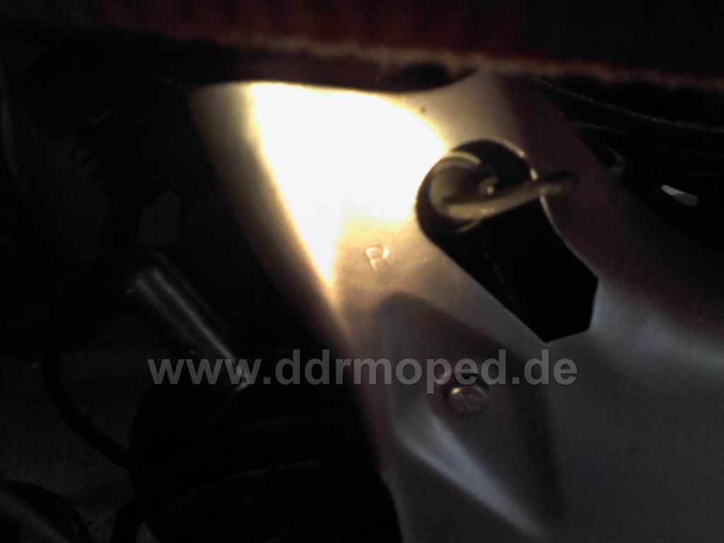

Beim Vergleich mit den Seitenblechen von meinem 61er viel mir jedoch auf das der Benzinhahnausschnitt bei denen Tropfenförmig ist und bei den anderen anders aussieht!!
Christoph
Wombat45
Geschrieben am: 17.12.2012, 19:32
Beiträge: 4821
Den Ausschnitt hatte wohl jemand vergrößert.
Mfg. Frank

sr2rocker
Geschrieben am: 17.12.2012, 19:56
Beiträge: 163

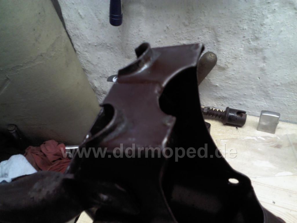

Heute habe ich den Rahmen gereinigt und begutachtet,

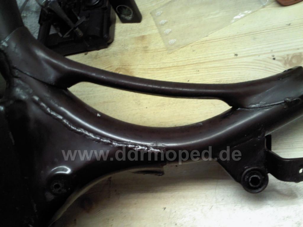

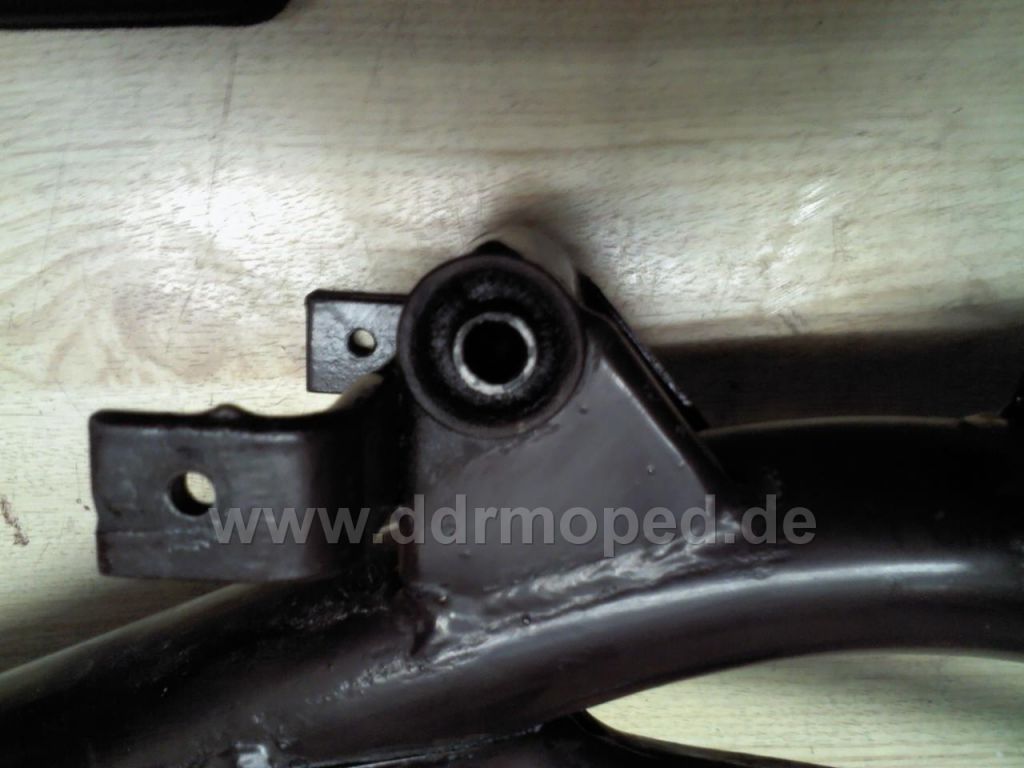

sr2rocker
Geschrieben am: 18.12.2012, 19:32
Beiträge: 163
Nur der Gummi der vorderen Motoraufhängung sieht ein bisschen komisch aus weil die Hülse etwas schräg drin ist, das sollte aber noch vertretbar sein oder? hmm.gif
