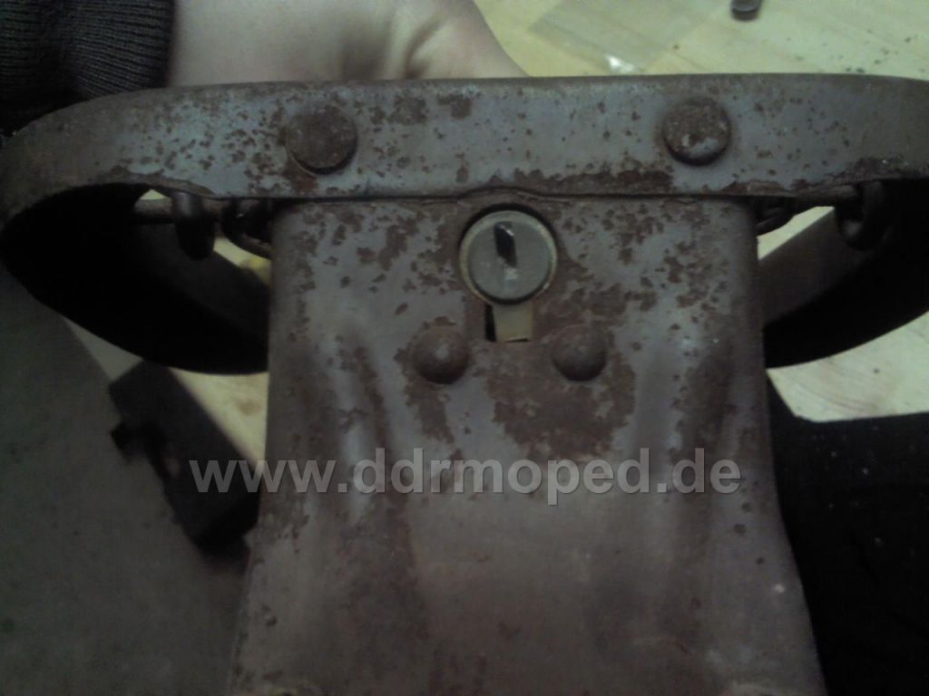

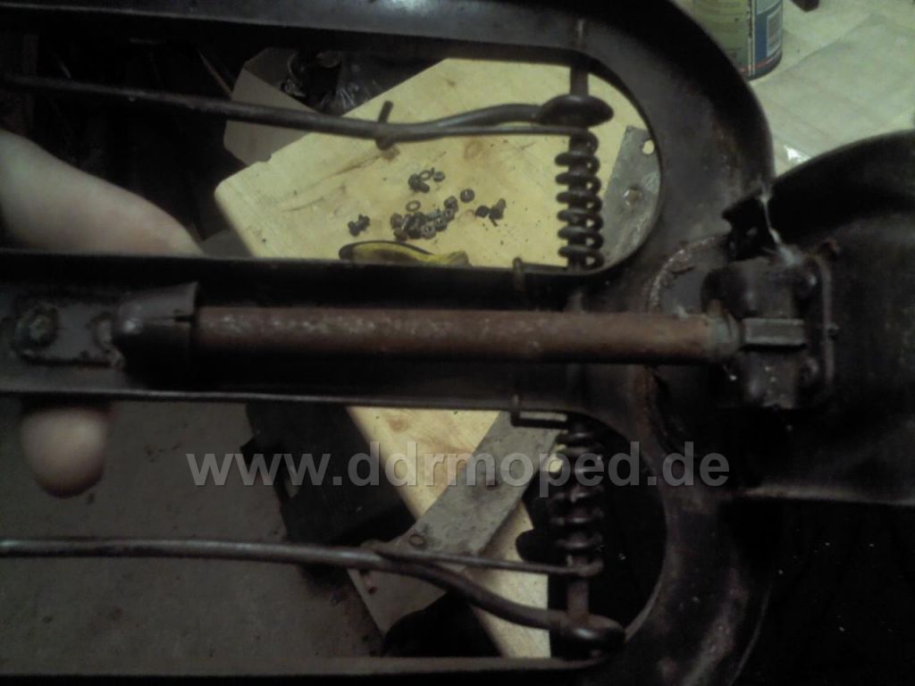

Hab gestern den Gepäckträger abgebaut und da hab ich mich gefragt wie ich das Speichenschloss raus bekomme ohne es zu zerstören _uhm.gif

Hier noch eins...
Sorry für die schlechte Qualität, die Fotos sind heut morgen 4:15 Uhr mit dem Handy gemacht worden wink.gif

Geschrieben am: 24.12.2012, 10:24
Die kleine Madenschraube bzw. den kleinen Stift im Schloß rausdrehen, dann kannst du das Schloss rausziehen.
Gruß Jörg
sr2rocker
Geschrieben am: 24.12.2012, 12:14
Beiträge: 163
Mitgliedsnummer.: 5736
Mitglied seit: 05.08.2012

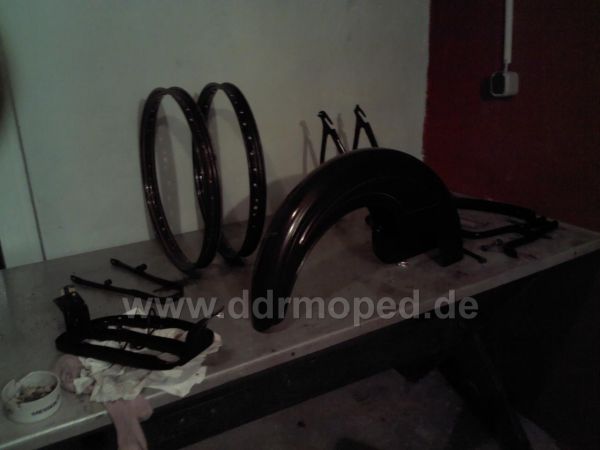

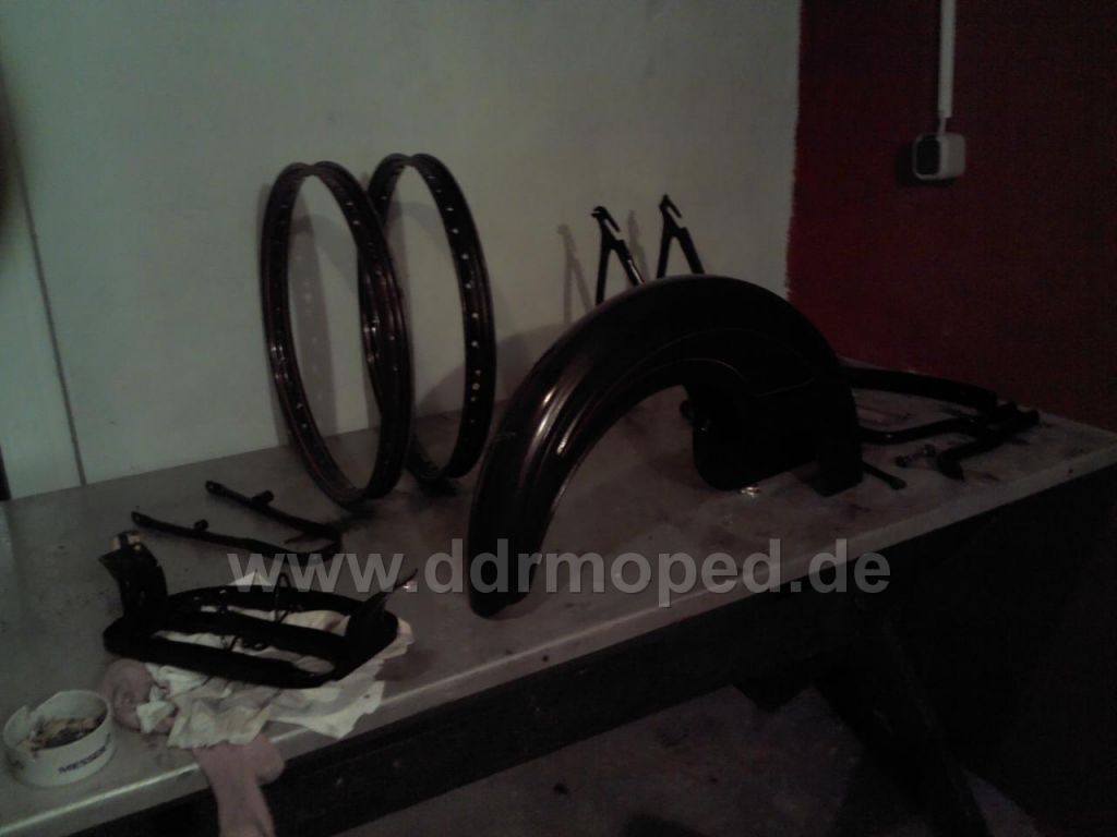

Alle Teile sind gereinigt, poliert und mit Owatrol behandelt, wo ich von dem Zeug absolut begeistert bin!!
Es ist wieder eine schöne glatte Oberfläche und selbst da wo der Lack noch prima war ist es innerhalb von 24h fest geworden und alles glänzt schön _clap_1.gif
Grüße aus dem schönen Sachsen-Anhalt
Christoph

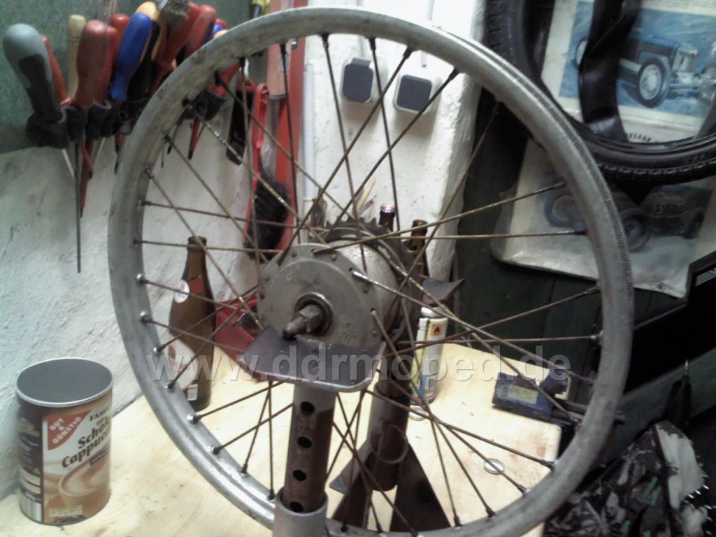

Dann habe ich noch die Räder ausgespeicht, ich wollte ursprünglich Alufelgen verbauen aber dann hab ich wieder durch Zufall 2 gut erhaltene Maronefelgen entdeckt nun kommen die dran!!!!
Ein Bild von ausspeichen, ich schraube immer alle Nippel ab und kniepe die Speichen nicht nur durch smile.gif
Christoph

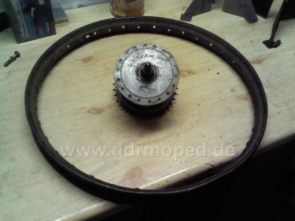

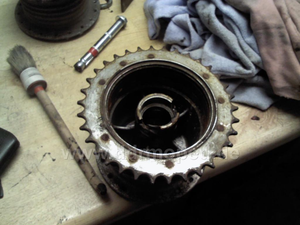

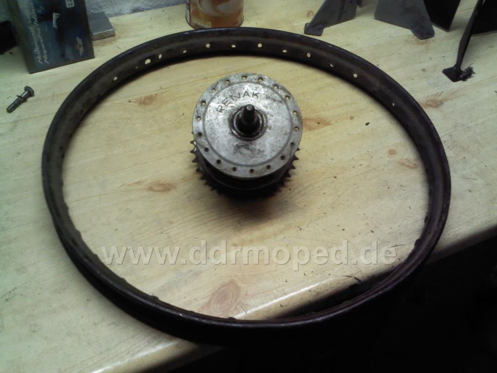

Als ich den Essi bekam waren ja vorn und hinten verschiedene Naben verbaut also hab ich mich auf die Suche nach einer Hinteren Nabe mit genietetem Kettenrad gemacht und auch gefunden sogar mit Alufelge da war die Freude gross thumbsup.gif
Ich hatte ja nun bereits alles ausgespeicht und heute hatte ich die Achsen, Konen,Kullern und Lagerschalen entfernt was alles prima klappte!!!
Christoph
sr2rocker
Geschrieben am: 12.01.2013, 22:19
Beiträge: 163

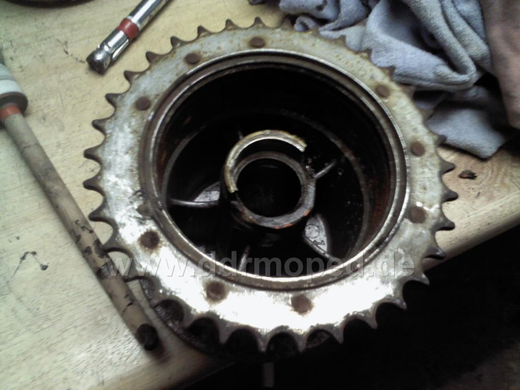

Dann hab ich erstmal alles gereinigt und plötzlich kam mir ein weiteres Stück entgegen was nur mit Silikon angeklebt war
Christoph

Der aktuelle Stand

In dem Zusammenhang kommt jetzt meine Frage ob noch jemand eine Renaknabe mit genietetem Kettenrad für mich hat? weep.gif
Vielleicht auch im Tausch gegen eine Simsonnabe!?

Geschrieben am: 12.01.2013, 22:25
QUOTE (sr2rocker @ 12.01.2013, 22:19)
Tja die Nabe ist leider Schrott. Kannste das Ritzel nur an eine Nabe nieten, wo noch gut ist oder dir nochmals ne andere Nabe besorgen.
Kann ja mal nachsehen ob ich noch eine gute Nabe mit verbrauchtem Ritzel finde, dann kannst du dir wieder ne gute Nabe machen.
Mit Myramidbuchsen kann ich dir denke helfen. Hab noch neue Friedensware liegen.
Alles Weiter per PM.
Jörg
Ps: Deine Teile haste echt klasse aufbereitet. Bin schon auf das bald wieder komplettierte Fahrzeug gespannt.
