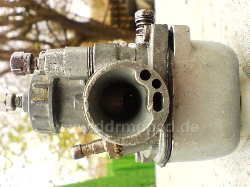

hinkohinev2

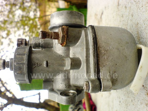

Ich füge noch ein paar Bilder von dem Vergaser.

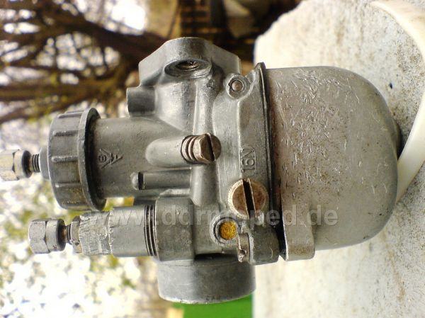

hinkohinev2
Geschrieben am: 24.09.2012, 19:08
Beiträge: 21
Mitgliedsnummer.: 2751
Mitglied seit: 11.10.2009
Und noch eins!

Also dem Schwimmernadelventil nach ist es wirklich ein 16N ohne weitere Bezeichnung.
Geschrieben am: 24.09.2012, 20:28
Er hat einen einschraubbaren Schlauchnippel, den Ansaugtrichter der alten Form . Diese Ausführung gab es so nicht lange . Als der 16N 1-3 aufkam, waren die Schlauchnippel schon gepresst . Das Vergaser-Oberteil ist aber auch für den 16N 1-3 verwendbar .
Der Deckel für den Gas-Schieber ist allerdings für 16N 1-8 oder 16N 1-11 .

hinkohinev2
Geschrieben am: 26.09.2012, 22:37
Beiträge: 21
Und noch eins!
Geschrieben am: 26.09.2012, 22:47
