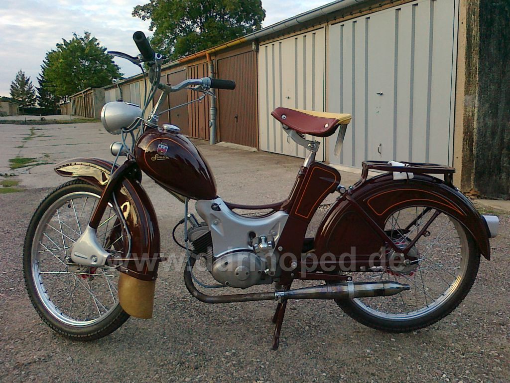

Nun ist es soweit, es war Roll out.
Soweit alles ganz gut.
Kleinere Probleme schon behoben wie Fußdichtung (war Müll), Vergaser nachjustiert u.s.w.
Aber nun steh ich ein wenig vor einem Rätsel:
Wenn die Zündung genau eingestellt ist 2,5 vor OT und Abriß ok läuft er im Stand sehr gut(Gasannahme u.s.w.)
Sobald ich fahren will stottert er sich einen ab das man fast runter fällt.
Jetzt habe ich die Zündung auf später gestellt, da lässt es sich relativ gut fahren.
Ich betone relativ, da die Gasannahme, wenn ich im Zweiten zügig gefahren bin, Gas weg nehme und wieder Gas gebe nicht so richtig ist. Heißt ich muß relativ weit auf drehen, bei so halb Gas tut sich nichts, oder erst wenn der Motor sehr weit abgetourt ist.
Wenn der Motor warm gefahren ist habe ich in dieser Zündeinstellung kein Standgas mehr.(logisch)
Kondensator habe ich schon mal getauscht, mit der Nadel hab ich auch schon mal probiert.
Was mir aufgefallen ist, wenn ich bei laufendem Motor durch das Polrad sehe und ab und an am Gas drehe, ist hin und wieder ein Funkenüberschlag zu sehen.
Sieht aus wie hinter den Unterbrecher.(neu DDR Ware)
Wie gesagt es sieht so aus wie dahinter.
Kabel sind alle ok bzw. neu.
Schöne Grüße aus Altenburg
Mario
