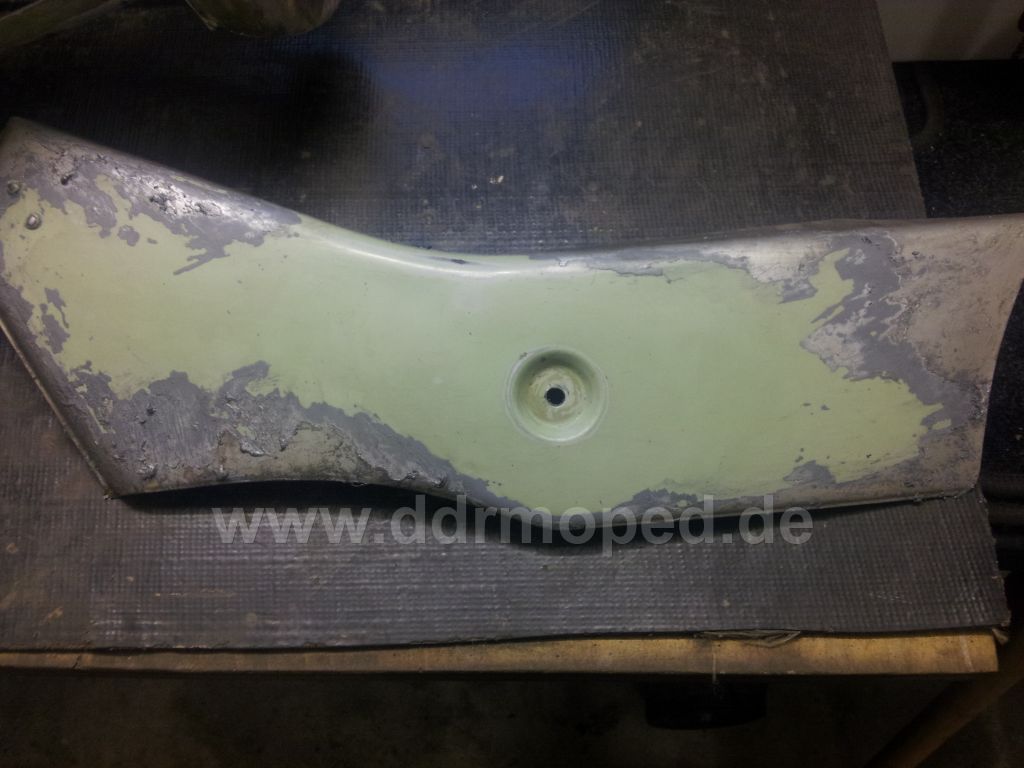

Hallo ich wollte euch fragen ob der Lack an dem Seitenblech orginal ist.
Ist er erhaltenswert?
Gruß Nick

Ja das ist m.E. nach das originale Tundragrau und in jedem Fall erhaltenswert wenn er denn überall so gut erhalten ist.

Hallo, danke für deine Antwort.
Ich werde die Tage den Lack weiter abbeizen.
Auch der Tank hat Orginallack.
Bilder folgen von den Ergebnissen.

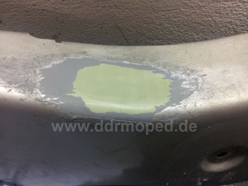

Was meint ihr dazu?

Ich finde das Tundragrau ziemlich grünstichig hmm.gif Aber es gab ja wie so fot verschiedene Farbnuancen, sodass das sicherlich das Original ist. Also ich würde den Lack so behalten, vorausgesetzt du kannst die Seiten auch noch sauber abbeizen. thumbsup.gif

Wenn der Rest auch noch in dem guten Lackzustand ohne Schleifriefen ist, dann einfach mal mit feiner Schleifpolitur anpolieren und danach mit Hochglanzpolitur versiegeln und ans Patina Fahrzeug ran und sich danach freuen. smile.gif thumbsup.gif
Ab und zu hat man doch Glück und unter übergetrichenen Teilen schlummert noch guter Originallack. Wir haben so auch schon einige Teile wieder Patinatauglich bekommen. smile.gif
Ich musste auch meinen halben Essi abbeizen, weil DDR-Rostschutz auf beiden Kotis,Gabel und Schwinge war.

Also, das Seitenblech: thumbsup.gif
Wär froh wenn meine so aussehen würden.

Patinatauglich? Da ist ja gar keine Patina dran, wenn der Rest auch so aussieht wie die schon abgebeizte Fläche laugh.gif !
