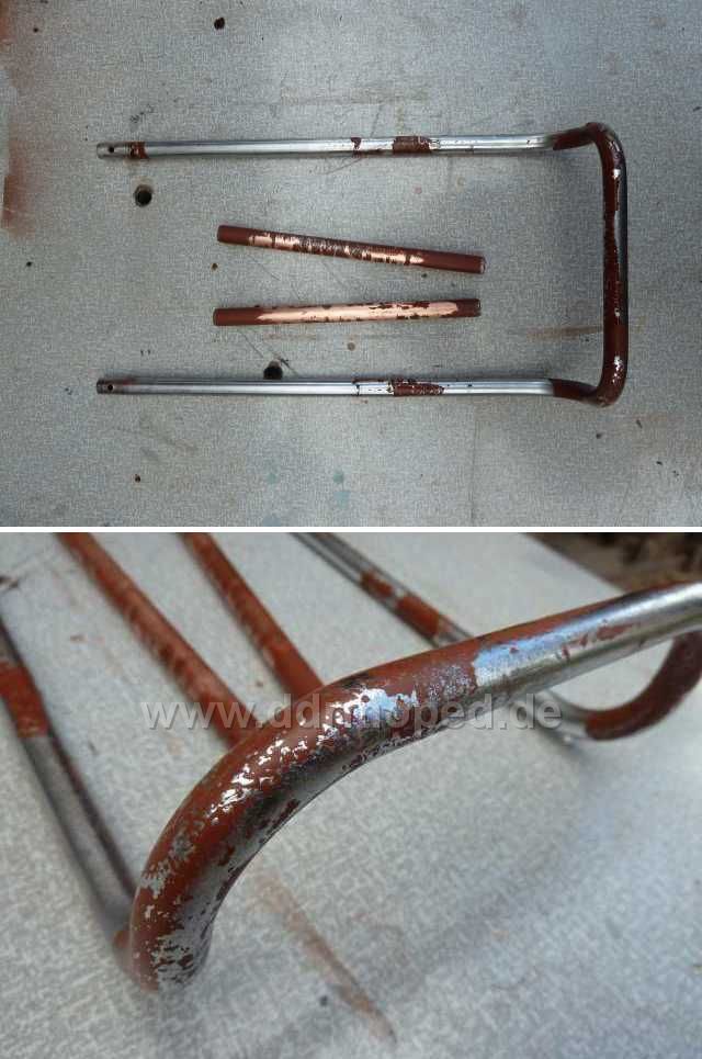

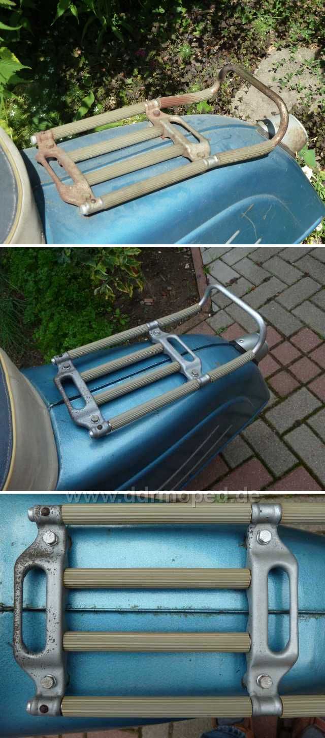

Ich glaube wir haben uns nicht mißverstanden. Auf den Bildern von Bernd ist doch ganz deutlich zu sehen, dass das kein Chromglanz ist! Es muß irgendeine siberne Beschichtung sein! Die 2 Mitellholme sind verzinkt, dass ist Richtig!

Die Querträger (Erstatzteilkatalog Teile Nr.:2100110004) waren verzinkt - daran zweifel ich ein kleines bischen, weil es nicht typisch wie andere verzinkte Teile aussieht. Vielleicht kam eine besondere Methode der Verzinkung oder des Polierens zur Anwendung?
AUF MEINEN NACHHER FOTOS sind alle Rohre mit Silberfarbe (Chrom-Effekt-Lack) übersprüht, nachdem sie mit Zitronensäure entrostet und die Narben gefillert wurden.
Die Querträger sind nur mit Zitronensäure entrostet und mit Owatrol eingerieben.
Ich hänge mal noch ein Foto von der Bearbeitung der verrosteten Rohren an.

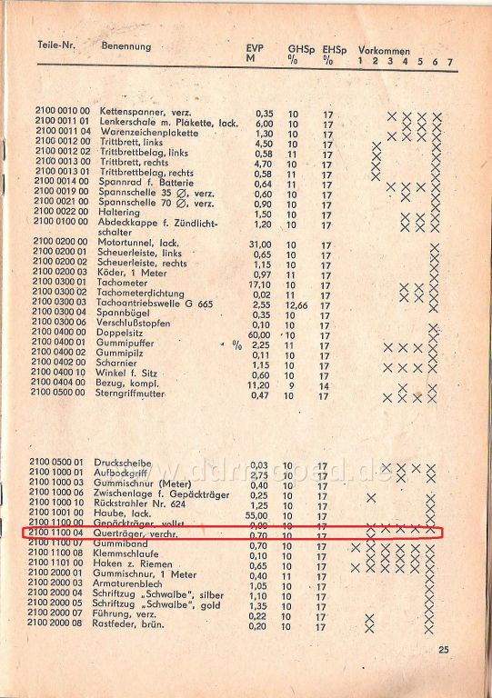

Jetzt schreibe ich es zum letzten Mal! Alles bis auf die Mittelrohre an allen Gepäckträgern war verchromt.
Und hier habt ihr einen Scan aus nem originalen Ersatzteilkatalog (Preisliste) von mir.
Sogar hier steht ganz klar verchr. = verchromt.
Wenn ihr jetzt immer noch glaubt es war anders, dann geb ich es auf. Tut mir leid, aber langsam nervt die Diskussion, da ihr einfach nicht wahrhaben wollt, dass die Teile nunmal verchromt waren.
