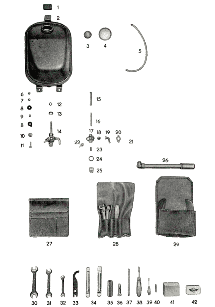

Anbei das Bild vom Ersatzteilkatalog zum näheren klären welche Schrauben, Unterlegscheiben da drunter gehören!

1 11 32132 503 1 Lagergummi
2 11 34371 503 1 Kraftstoffbehälter
X - 11 24702 503 1 Kraftstoffbehälter
X - 99 00715 856 1 Sechskantschraube M 6 x 70, TGL 0-931
X - 99 00134 121 2 Scheibe 6,4, TGL 0-9021
X - 99 00022 926 6 Federscheibe A 6, TGL 0-137
X - 99 00571 108 1 Sechskantmutter M 6, TGL 0-934
X - 11 26712 503 2 Tankplakette
X - 11 33145 507 2 Lagergummi
3 11 47822 507 1 Sieb A 40, TGL 13823
4 11 47803 501 1 Einfüllverschluß DLSO E 40 Alp TGL 39-741
5* 11 24722 507 1 Kraftstoffschlauch 5 x 9 (meterweise)
6 99 00571 108 2 Sechskantmutter M 6, TGL 0-934
7 99 00100 530 2 Zahnscheibe A 6, TGL 0-6797
8 11 32721 506 2 Pufferscheibe
9 11 32722 507 2 Distanzhülse
10 99 00032 198 2 Scheibe A 7, TGL 0-440
11 99 00363 543 2 Sechskantschraube M 6 x 25, TGL 0-931
12 11 47802 500 1 Dichtring A 10 x 14, DIN 7603
13 99 00183 017 1 Anschlußmutter M 16 x 1, TGL 39-27
Facebook.com/mopedjungs

Auf dem Bild ist es leider nicht zu sehen, auf der Unterseite, wo die Halterungen am Tank besfestigt sind, dort läuft Sprit aus, in etwa dort, wo die roten Markierungen sind, nur eben auf der Unterseite.
Die Teile 8 und 9 hab ich erneuert, weiß es genau, weil es beim Händler die selbe darstellung war.
