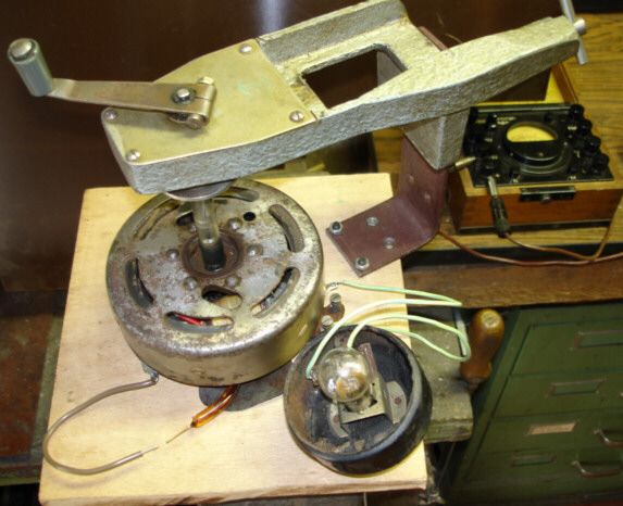

Wenn Du sie mir herschickst, kann ich auf meinem "Prüfstand" das fehlerhafte Teil einkreisen.
Oder Du baust Dir sowas gleich selbst.
Hier nochmal das Foto:
Wolfgang

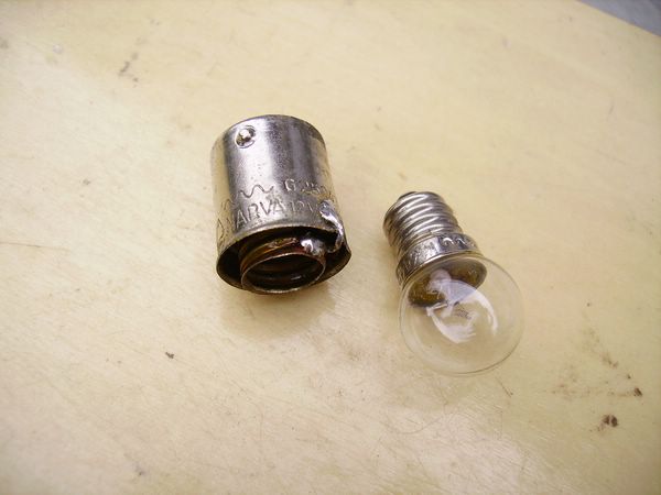

Und hier noch die technische Umsetzung:
Wie schon gesagt gibt es im Handel keine Glühlampen 6V/3W BA15s mehr.
Ich habe deshalb eine Kugellampe 6V/3W E10 vom Fahradscheinwerfer verwendet.
Um die Lampenfassung am Moped nicht umbauen zu müssen, habe ich einen Adapter gebaut.
In den Schaft einer alten BA15s Lampe habe ich eine Schraubfassung E10 eingelötet und verleimt. Somit kann ich die Kugellampe in der Fassung des Mopedrücklichtes einschrauben.
