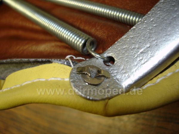

die Geschichte ist ganz einfach. Spaltniet durch die U-Scheibe stecken und gemeinsam durch die Satteldecke und die Befestigungslöcher im Sattelgestell fädeln. Der Spaltniet lässt sich mit einem Schraubenzieher (-dreher cool.gif ) problemlos spalten. Ggf. mit einem Hämmerchen und einem Durchschlag etwas nachhelfen und fertig. rolleyes.gif

1. Scheibe unterlegen.
2. Mit geignetem Werkzeug (je nach Qualität des Spreiznietes: Schraubenzieher, Meißel, Zange o. ä.) die Zungen etwas nach außen biegen.
3. Mit einem Hämmerchen die Zungen stramm umschlagen.
So siehts dann aus:

Die Spaltnieten dürfen nicht abgeknickt werden, wie ihr es vorhabt! Die müssen mit einer Spitzzange rundgebogen werden. Erst das letzte Bisschen zum fest anlegen, kann mit einem Hammer nachgeholfen werden.
Die neuen Nieten sind nämlich sehr bruchgefährdet.
Den Ausführungen kann ich aus Erfahrung nur zustimmen.
