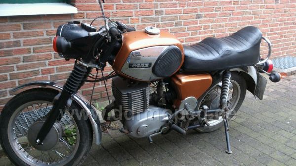

> Ist das braun Metallic auch eine Orginalfarbe ?
stickerman
Geschrieben am: 19.09.2012, 18:26
Beiträge: 113
Mitgliedsnummer.: 5753
Mitglied seit: 10.08.2012
ich habe diese MZ TS 250 gekauft, angeblich eine -0 aber so sicher bin ich mir da nicht.
weis jemand wann genau der Modellwechsel 1976 war?
Und ist braunmetallic eine Orginalfarbe?
Danke.
Gruß Daniel

Geschrieben am: 19.09.2012, 18:33
Hallo Daniel, nein das ist kein Originalfarbton.
ist auch noch zu gut der Lack, aber nicht wirklich schön.

Wenn die Gabel bereits ab Werk montiert war, muss es wirklich ein Übergangsmodell sein...die 35er Telegabeln wurden glaube ich auch im Jahr '76 eingeführt.
Was stört ist der olle ETZ-Kotflügel...gab es überhaupt Schutzbleche für die neuen Gabeln und 16"-Räder _uhm.gif
Mir gefällt das Kupfer richtig gut, da würde ich mir echt den Lackieraufwand sparen. Originallack wirds so oder so nicht mehr wink.gif .

Daniel,

ja, Orginallack wirds nich mehr aber wenigstens nen orginal farbton
und die Lampe muss lakiert werden, aber ich werde die icht in diesem braun metallic hinbekommen.
Dann lieber das rot oder gelb was es orginal gab.
Das schutzblech werde ich dann wohl tauschen.

Hmm, mach den Lampentpf doch wieder schwarz, das passt zur Front und sieht mMn. schön klassisch aus.
Echt, rote und gelbe TSen gibts wie Sand am Meer ph34r.gif ...................
Wie gesagt, ich bin mir gar nicht sicher ob es 16"-Schutzbleche für die 35er Gabeln gab/gibt.
Für die 32er schon, denn die ersten großen TSen besaßen ja, ganz in ES-Manier, vorn wie hinten 16" Räder.

Meines Wissens gehört in die 35er Gabel immer ein 18er Rad, außer bei der Armeeversion. Ein 16er Vorderrad der /0 passt nicht in die 35er Gabel wegen unterschiedlicher Bremsschilde. hmm.gif _uhm.gif

Richtig, aber die neuere 160er Trommel kann man genauso gut in eine 16er Felge einspeichen wink.gif .
An die NVA-TS hab ich gar nicht gedacht, also ist die Schutzblechfrage schon gelöst...

Ich bin verwirrt, beide Räder sind 16"
woran sehe ich ob es ne 32 oder 35 er Gabel is? Außer nachmessen. ( geht schlecht in ebay, leider steht es zu selten dabei)

Grob gesagt hatte die 32er Gabel verchromte Gleitrohre und etwas längere, weniger ausgeprägte Faltenbälge. Noch dazu war das Schutzblech mit Haltestreben an der Achsaufnahme befestigt und einen Bremsgegenhalter aus Flachstahl gab es dort nicht.
Achja, der Standrohrdurchmesser beträgt dort eben 32mm wink.gif .
Du hast die 35er Gabel drin.

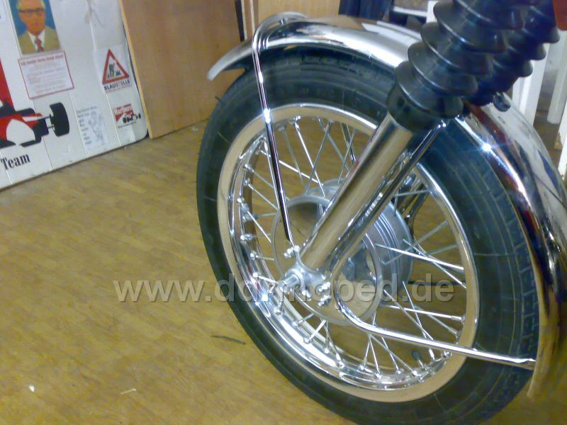

QUOTE (stickerman @ 23.09.2012, 21:12)
So sieht eine 32er aus, nicht zu verwechseln mit der 35er.

wollte nur eins los werden, eigentlich bin ich ja nicht der MZ Freund. Aber die TS mit den flachen Lenker ist wirklich sehr schön. Die Sitzbank würde ich "abspecken". Das Kupfer find ich persönlich nicht mal schlecht.
