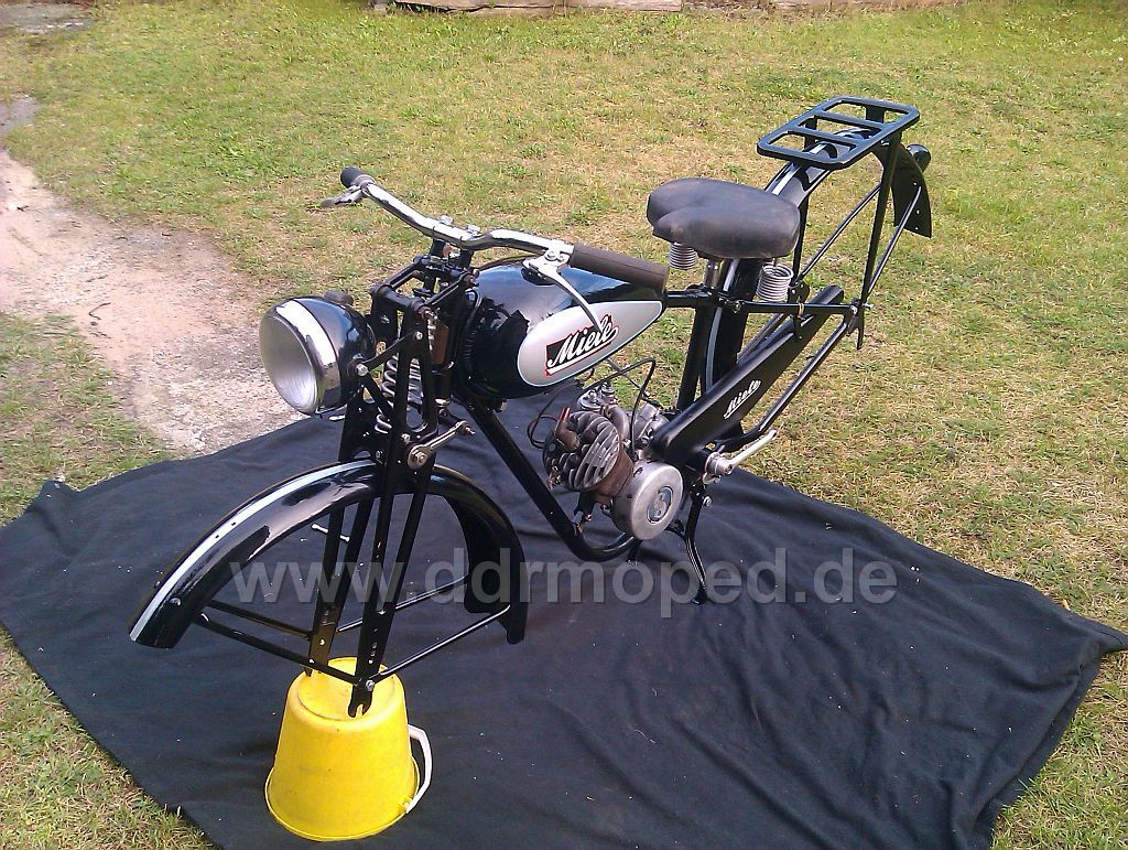

Noch fehlt sehr viel, ich hoffe das ich sie im Frühjahr zum Laufen bringen kann.
Aber erstmal heisst es Teile zusammensammeln.

Ich wollt grad sagen, .... das sollte doch n Winterprojekt werden. Und du bist fast fertig laugh.gif thumbsup.gif

Naja, Züge fehlen, Kabelbaum, Neue Auspuffanlage, evtl. Tacho und Antrieb und dann muss ich noch die Naben überholen und die, in die Räder einspeichen, was ich selber machen möchte, aber noch nie gemacht hab.

Bei der Gabel ist wichtig, daß sie in den Gelenkbuchsen absolut null Spiel hat. Dann funktioniert sie bestens. (Mit Spiel ist es eine Katastrophe.)
Geschrieben am: 29.09.2012, 00:20
Ich kenn das ja schon von der Peugeot..., sie ist fest.

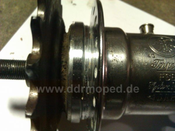

biggrin.gif heut war wieder ein besonderer Tag. Nachdem ich ein halbes Jahr fast, gesucht hab, konnte ich nun eine neue Motor Torpedo Nabe auftreiben. Meine war unvollständig und mir fehlten die Staubkappen, die Feststellringe und das grosse Antriebsritzel.
Bei der neuen Nabe fehlte nur die Achse, die ich nun ergänzt habe. _clap_1.gif _clap_1.gif

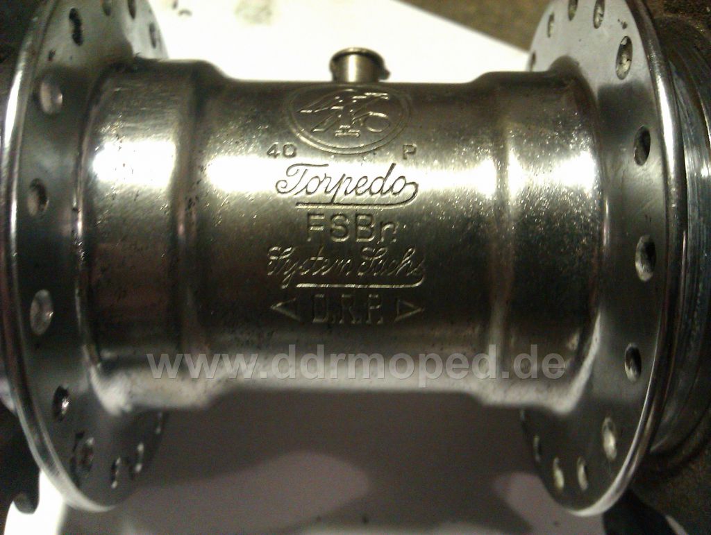

Hier die Stempelung.

Auf der linken Seite greift die große Staubkappe in den unteren Ring, ist alles da. biggrin.gif

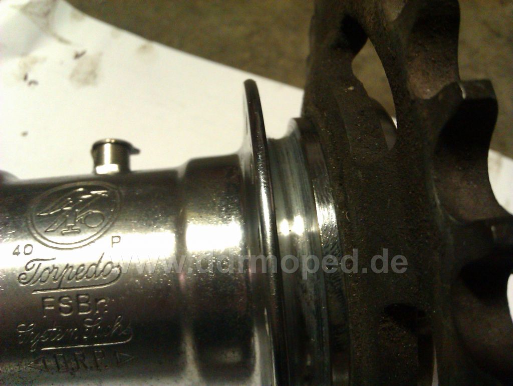

Auch rechts ist alles da.

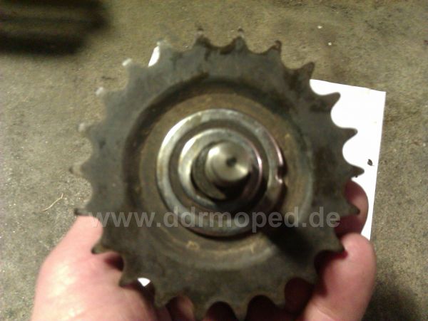

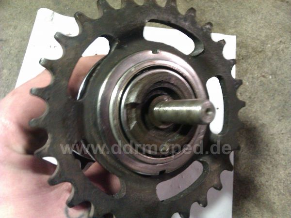

Das große ritzel ist neu, man beachte die Zähne im vorherigen Bild biggrin.gif auch der Stellring ist da,nirgens hab ich die Teile gefunden. es gab nur ein parr Anbieter, aber die hatten nicht alles und meist nur ritzel in der falschen Teilung.

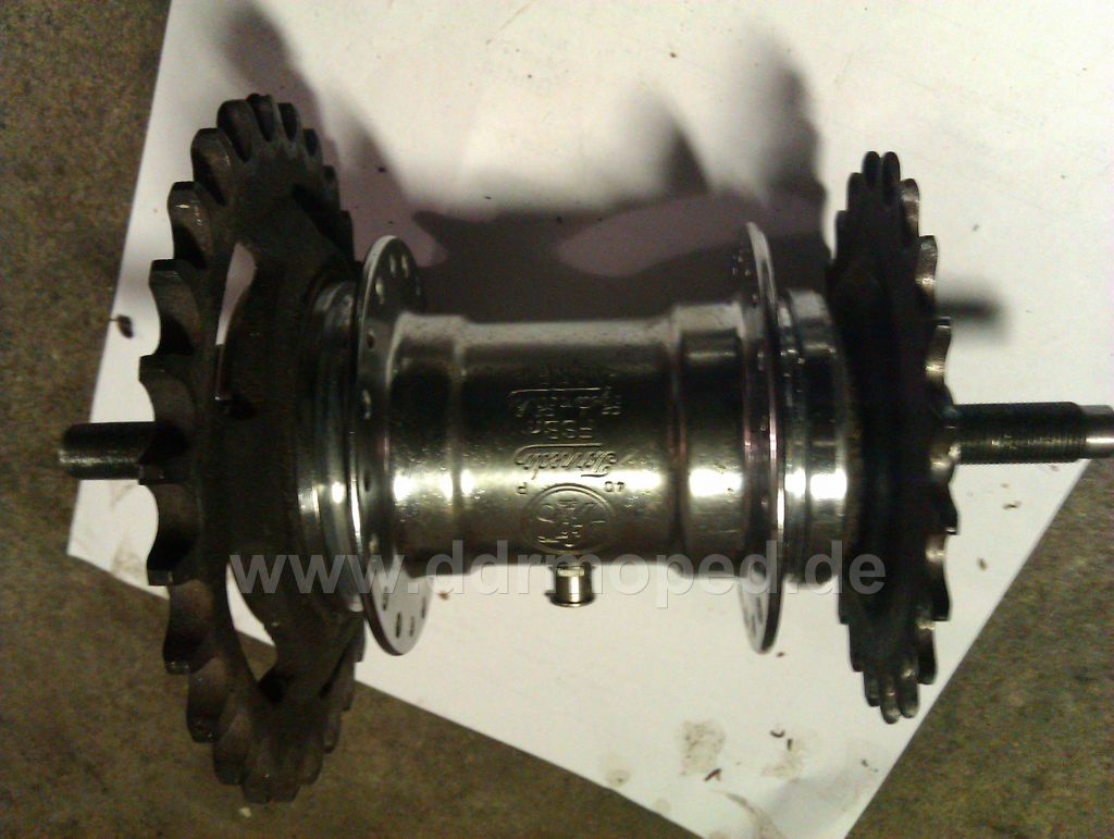

Für den Fahrradantrieb ist auch alles da. die verschraubung ist interessant, das ritzel wird linksrum der gegenring rechtsrum aufgechraubt

Meine alte nabe behalt ich, vieleicht brauch ich Ersatzteile, dad Innenleben ist komplett und gut. Nur die Achse fehlt und die Teile, wie staubkappen und ritzel.
