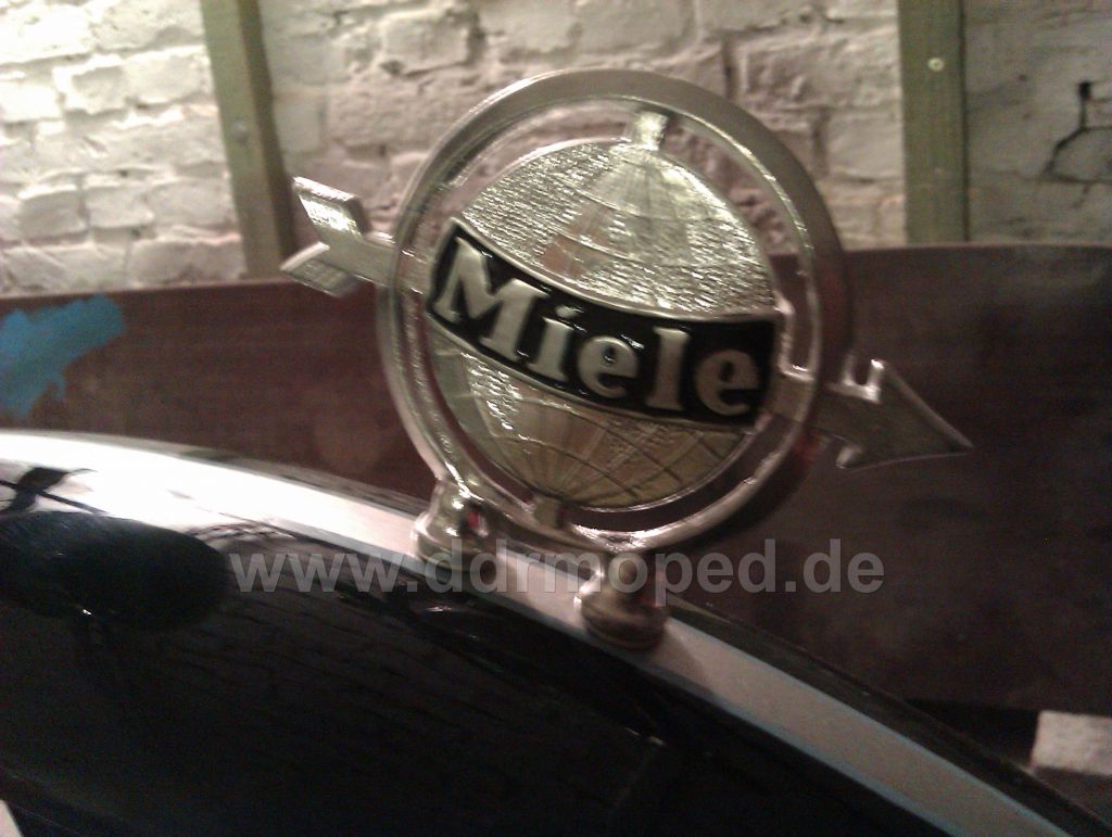

Dann hab ich das große Emblem montiert mit geradem pfeil. Nun ist auch der teil wieder komplett.

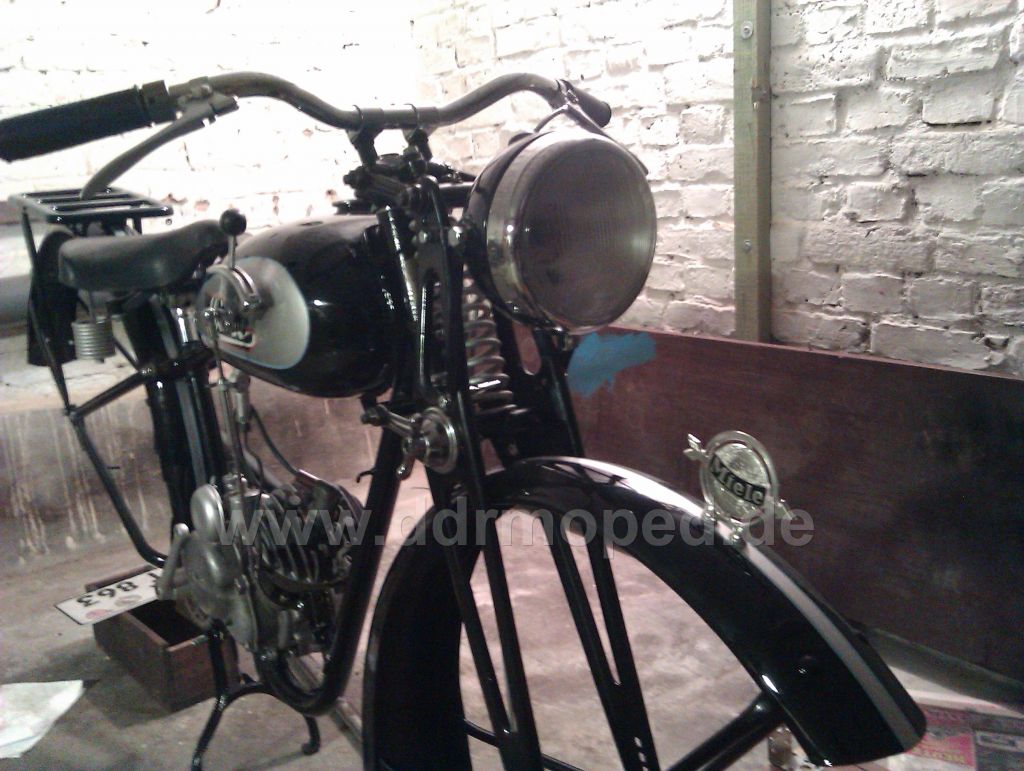

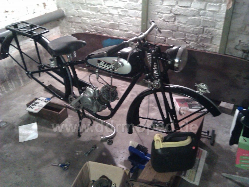

Hier noch mal ein Zwischenstand.

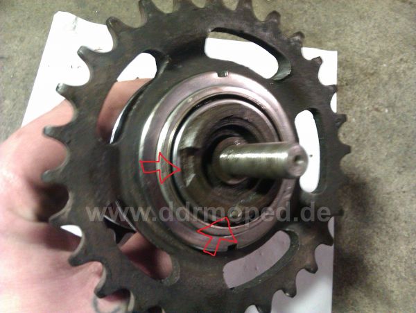

Für den Fahrradantrieb ist auch alles da. die verschraubung ist interessant, das ritzel wird linksrum der gegenring rechtsrum aufgechraubt
Ist ja auch nur logisch, denn schließlich ist die wichtigste Funktion dieses "Antriebs" eigentlich die Rücktrittbremse und da wäre es doof, wenn sich das Ritzel dabei lose drehen würde.
Geschrieben am: 24.02.2013, 00:18
ohmy.gif Ist das niemendem aufgefallen hmm.gif , mir auch erst nicht. Da muss ich wol den Konus wechseln, so dürfte das wol kaum noch gehen. laugh.gif
Geschrieben am: 24.02.2013, 00:25
ohmy.gif Da hatt ordentlich Kraft gewirkt beim Bremsen. Ich denke das war ein Fehler die Motorräder noch mit Rücktrittnaben auszurüsten, die können doch garnicht das Gewicht stoppen wenn es erstmal rollt.
Scheint zu schwach dimensioniert zu sein., besser wären Halbnaben mit Trommelbremsen gewesen.
Aber was soll man machen, ist eben original.
Geschrieben am: 24.02.2013, 00:32
So lollte es aussehen, aber nun habe ich Angst zu bremsen, den wer weiss wie oft ich Gelegenheit habe diesen Achskonus zu bekommen in neu. Ich werde also nur die Vorderbremse nutzen zum größten Teil.
