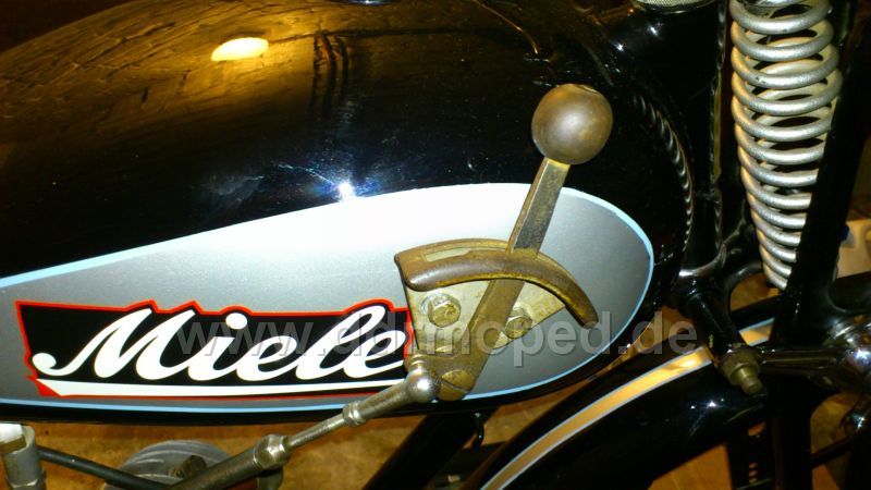

Bin heute wieder ein Stückchen weiter gekommen, habe mir die originale Schaltkulisse besorgt, mit originalem Gestänge, ist zwar patiniert, aber ok, soll ja nicht alles perfekt werden.
Jetzt hab ich wenigstens alles in der richtigen Länge.
Geschrieben am: 14.03.2013, 19:19
Schaltungshebel am Tank, etwas genauer.
Ist etwas rostig, passt aber zu den lackierten Federn, wird keine Glitzerrestauration...

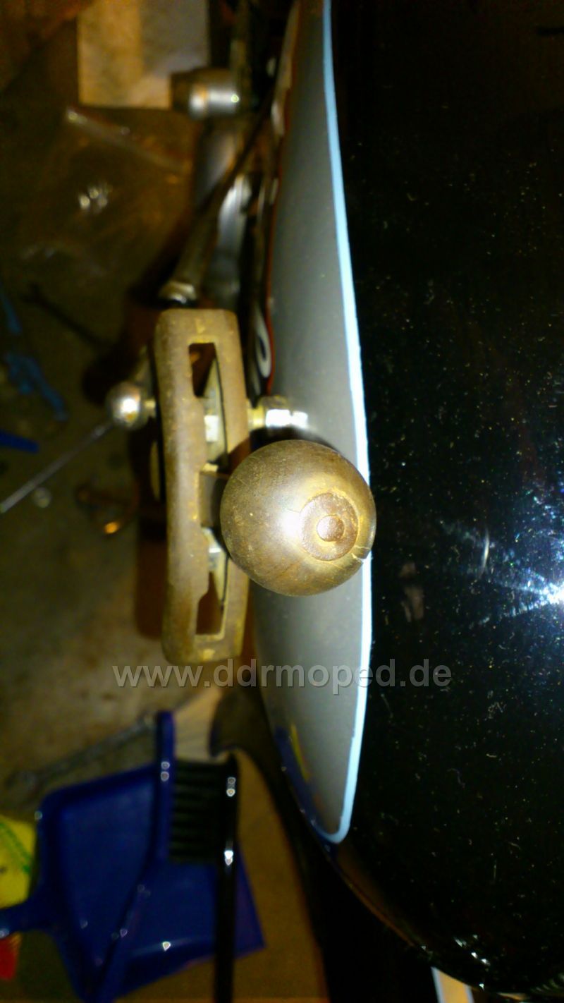

Geschrieben am: 14.03.2013, 19:21
Die Raststellen sind noch sehr gut und kantig und die Zahlen sind noch erkennbar.
An dem was ich vorher dran hatte, war weder eine Zahl noch ein Rastpunkt erkennbar dry.gif

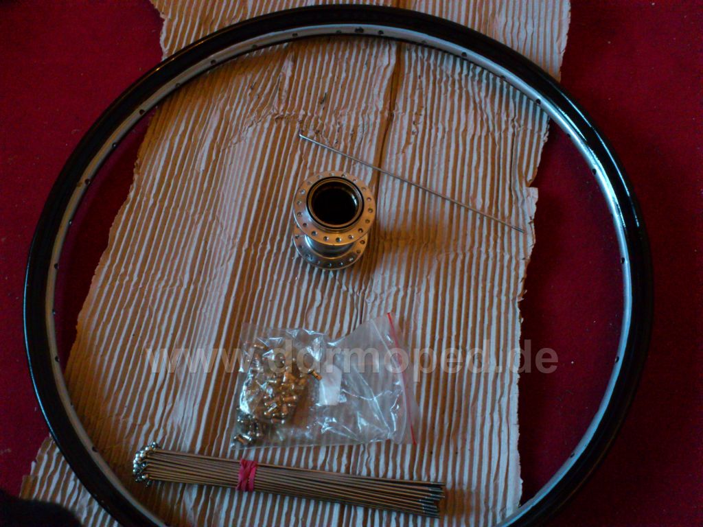

Geschrieben am: 24.04.2013, 18:41
Hab heute Speichen bekommen und hab leider überhaupt keine Ahnung wie man einspeicht.
Ich hab einiges darüber gelesen und einig ANleitungen angeschaut, aber mir ist das alles zu kompliziert, gibt es eine Anleitung bild für Bild?
Die Speichen müssen dreifach gekreutz werden.
Geschrieben am: 24.04.2013, 19:15
Ich hab jetzt die Nabe mit der linken Fahrradantriebseite oben. Wo kommt die erste Speiche hin?
Kommt sie von oben rein, so das man das gebogene ende von oben sieht, oder kommt sie von unten durch, so das man es nicht sieht?
Jeeves
Geschrieben am: 24.04.2013, 20:56
Eine Anleitung zum Einspeichen ist oben in der Themenübersicht gepinnt.
Mr._Tonzy_Linder
Geschrieben am: 24.04.2013, 21:29
Beiträge: 1671
Mitgliedsnummer.: 3143
Mitglied seit: 27.02.2010
Die Anleitung taugt aber im Grunde nur für Möve-Fahrräder.
Bei den anderen Marken wurde so eingespeicht, dass das Ventil stets in der größten Speichenlücke steht und nicht in der kleineren daneben.
Das Einspeichen ist Übrigen eine reine Übungssache, dass man nicht zuerst am eigentlichen Objekt ausprobieren sollte. Bestes Übungsobjekt ist ein 28"-Rad mit flexiblen 1,8mm-Speichen.

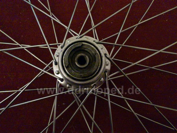

Ich hab es geschafft, habe dreifach gekreuzt gespeicht.
Ich hatte erst alles Falsch, und hab oben die Löcher für unten genommen und umgekehrt. Nun ist es richtig.
