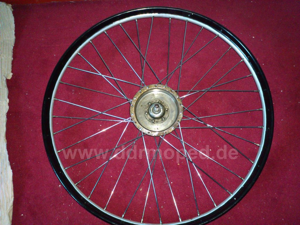

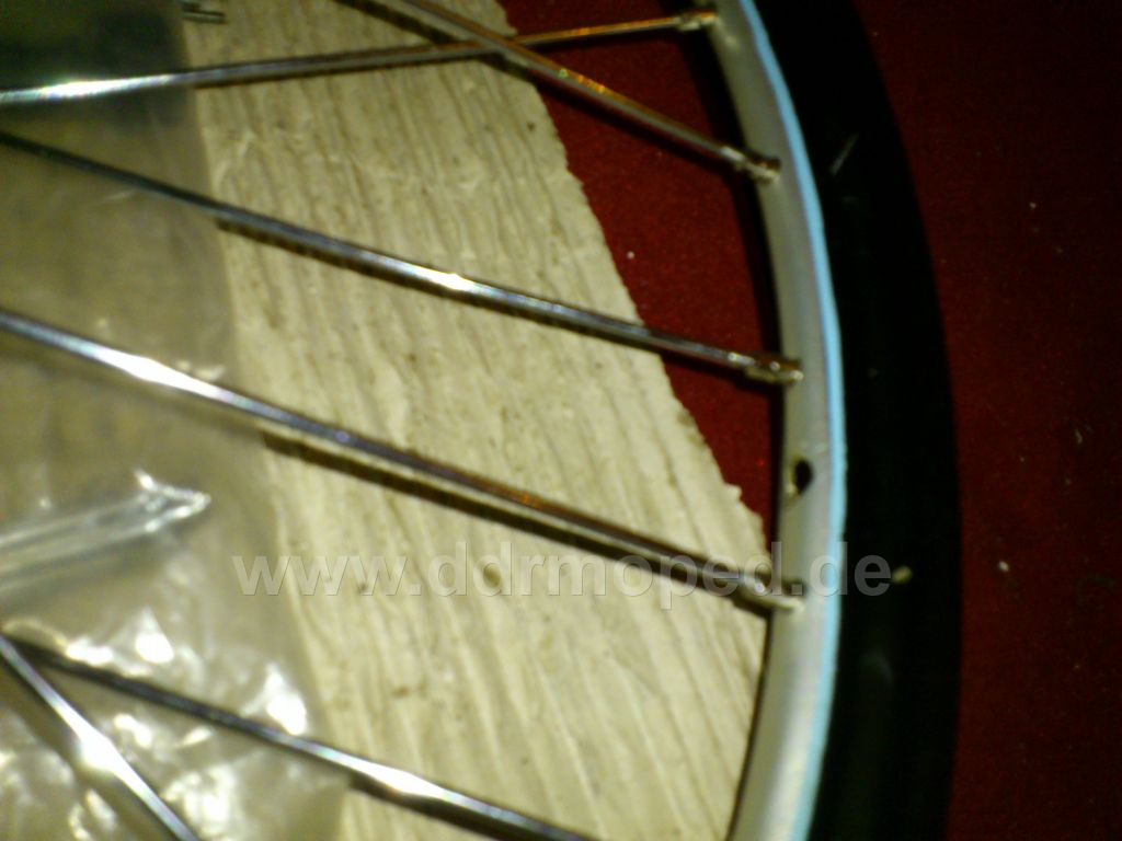

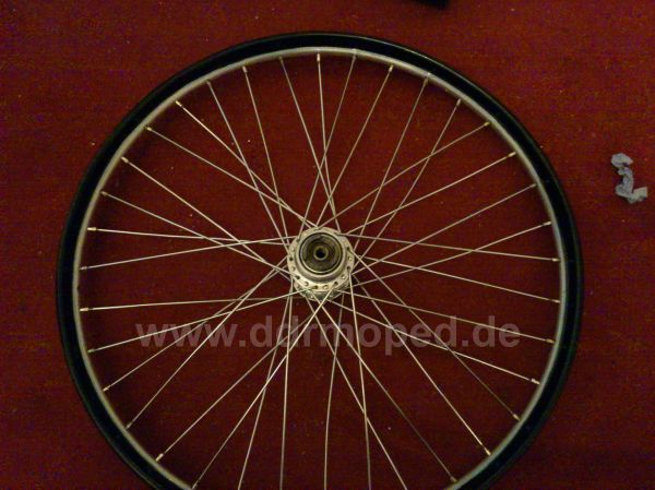

Fürs erste Mal und eigentlich nur kurz über die Anleitung schauen, denke ich ist es ok. Ich hab es so gemacht, das die Speiche immer über zwei geht und bei der dritten darunter durch.
Geschrieben am: 24.04.2013, 21:52
Beim Ventilloch stehen die Speichen fast parallel so das man Problemlos pumpen kann.
Ist sie denn nun auch schon zentriert und auf Spannung?
Geschrieben am: 25.04.2013, 05:39
Nein das mach ich später da ich noch keinen zentrierständerghab.
Geschrieben am: 25.04.2013, 18:44

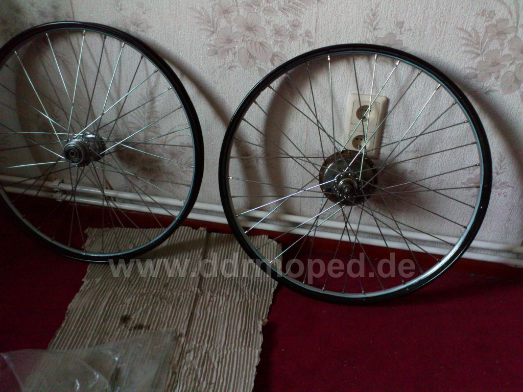

So nun hab ich auch das Vorderrad eingespeicht, ist recht schwehr, denn ich hab versucht beide Seiten dreifach gekreuzt zu speichen. Bis ich bemerkt hab das eine Seite ja nur "theoretisch" dreifach gekreuzt ist/ sein kann. laugh.gif ...da muss man erstmal drauf kommen.
Geschrieben am: 25.04.2013, 19:08

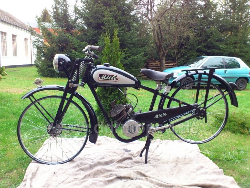

Hier einmal das ganze von der linken Seite.
Geschrieben am: 25.04.2013, 19:16
Und von der rechten Seite.
Geschrieben am: 25.04.2013, 19:21

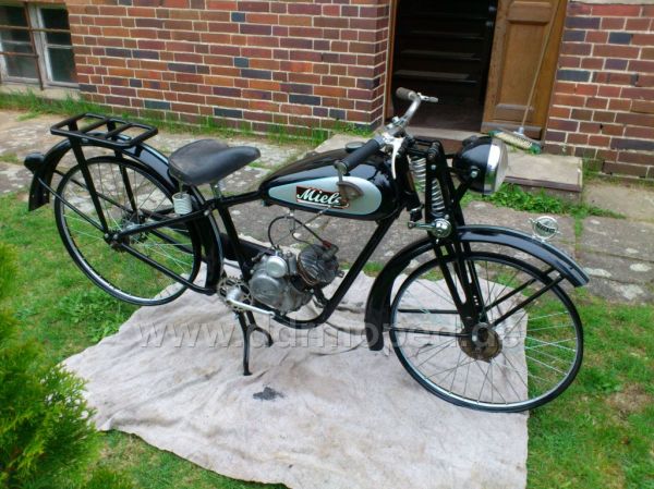

Nun bin ich wieder ein Stück weiter gekommen.
Geschrieben am: 27.04.2013, 19:43

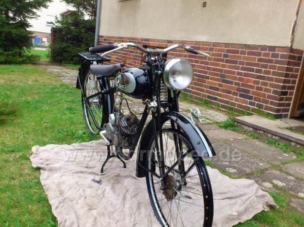

Aus dem Winter wird nun ein Sommerprojekt laugh.gif , ich hab es geschafft wieder etwas weiter zu kommen.
Geschrieben am: 27.04.2013, 19:46
Dank einiger Spendernaben hatte ich endlich alle Teile zusammen um zwei funktionstüchtige Naben zusammen zu bauen. Nun sind die Räder drin und die Lager gefettet.
Geschrieben am: 27.04.2013, 19:48
Hier und da hab ich etwas Patina gelassen, wie zB die Vordere Halbnabe, sie ist teilweise gut im Chrom, teilweise rostig.
Geschrieben am: 27.04.2013, 19:51
Die Schaltung ist auch nicht neu verchromt worden, sondern behält ihre Patina, ich finde das passt ganz gut wenn nicht alles auf Hochglanz ist.
Geschrieben am: 27.04.2013, 19:56

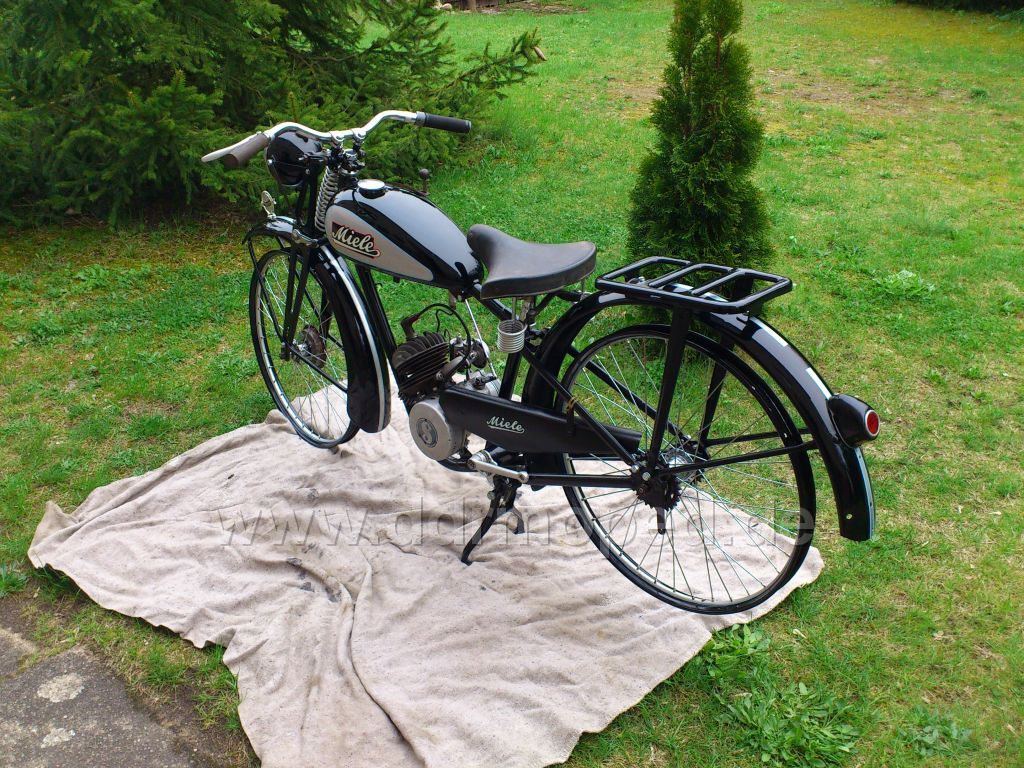

Ich finde eigentlich die Nummernschilder auf den Schutzblechen schöner, aber bei einer 49iger, muss eben die Weltkugel rauf, war ja auch nicht einfach die große zu finden(nicht zu verwechseln mit dem Fahrrademblem).
Geschrieben am: 27.04.2013, 19:59
Jetzt muss ich nur noch schauen, das ich schöne Reifen bekommen und eben die fehlenden Kleinteile.
Geschrieben am: 27.04.2013, 20:11

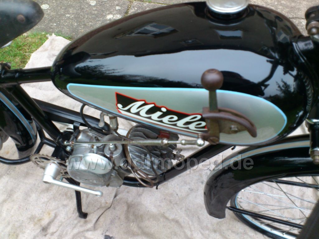

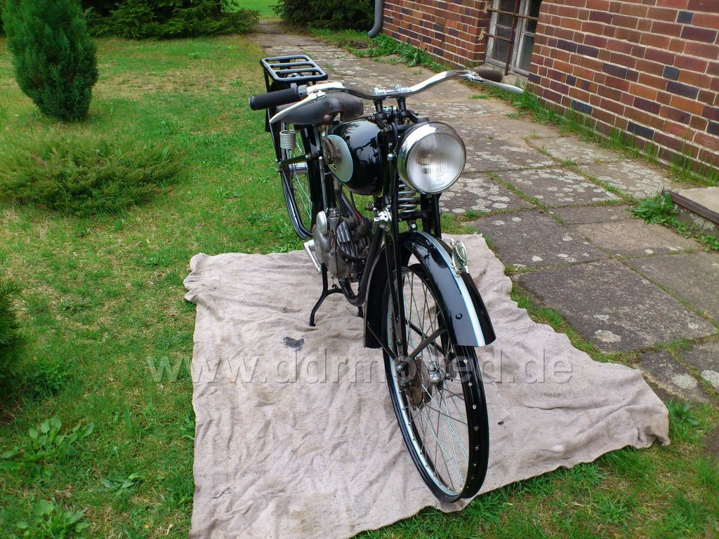

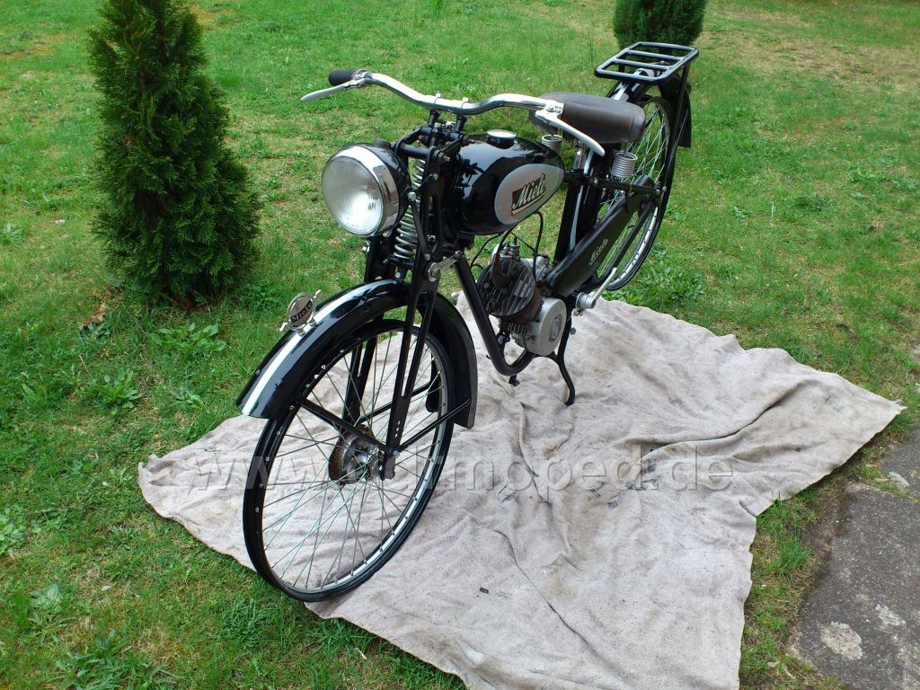

Ich glaub ich hab gefunden, was mich wirklich begeisetert biggrin.gif , vorher war es ja ein Hin und her, mal Fahrräder, mal Himos, mal was französisches...ich finde die 98
Mal sehen wie es wweiter geht und ob ich dieses Jahr noch fahren kann.
