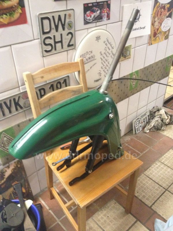

Nach den theoretischen Geschichten gings heute in die Praxis.
So müsste das passen, oder?
War aber nur ein Testprobieren, die Lagerringe fehlen noch....

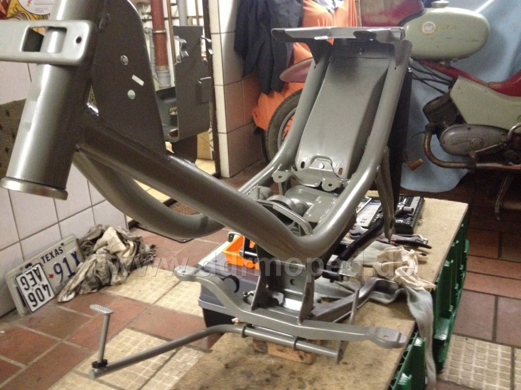

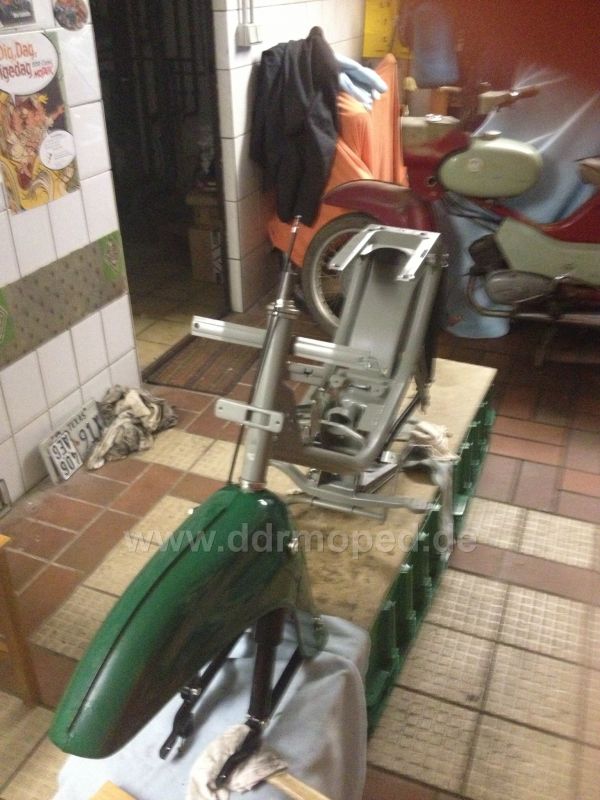

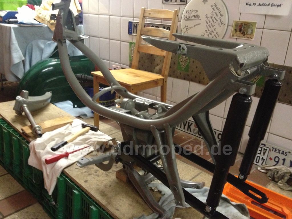

Am Rahmen sieht man endlich Fortschritte!
Ach ist das g..l wenn es sich wieder zusammenfügt, ich saß gerade noch einfach 15 Minuten gedankenverloren davor... tongue.gif

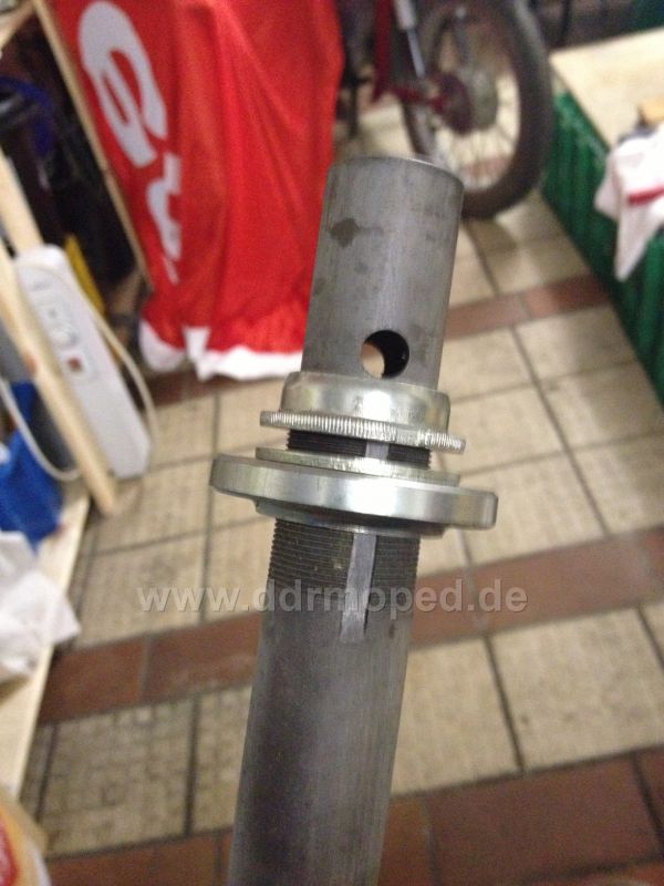

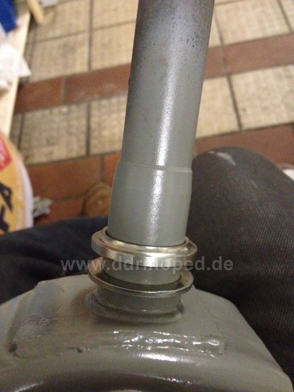

Schaut doch schon langsam wieder wie ne Schwalbe aus, weiter so!! _clap_1.gif
Geschrieben am: 11.01.2013, 00:26
Die Reihenfolge stimmt voll und ganz mit den Steuerlagern ! Oben wie unten . thumbsup.gif
Auf dem Schwingenträger muss die Auflagescheibe und der Gabellaufring bis auf Anschlag . wink.gif
Facebook.com/mopedjungs
Geschrieben am: 11.01.2013, 20:58

Und drin ist alles, ach ist das schön...
Geschrieben am: 11.01.2013, 21:02
Nach spätestens 1000km wirst du den oberen Gabellaufring und die Gegenmutter nochmals nachziehen dürfen . hmm.gif
Danke für den Tipp Alex!
