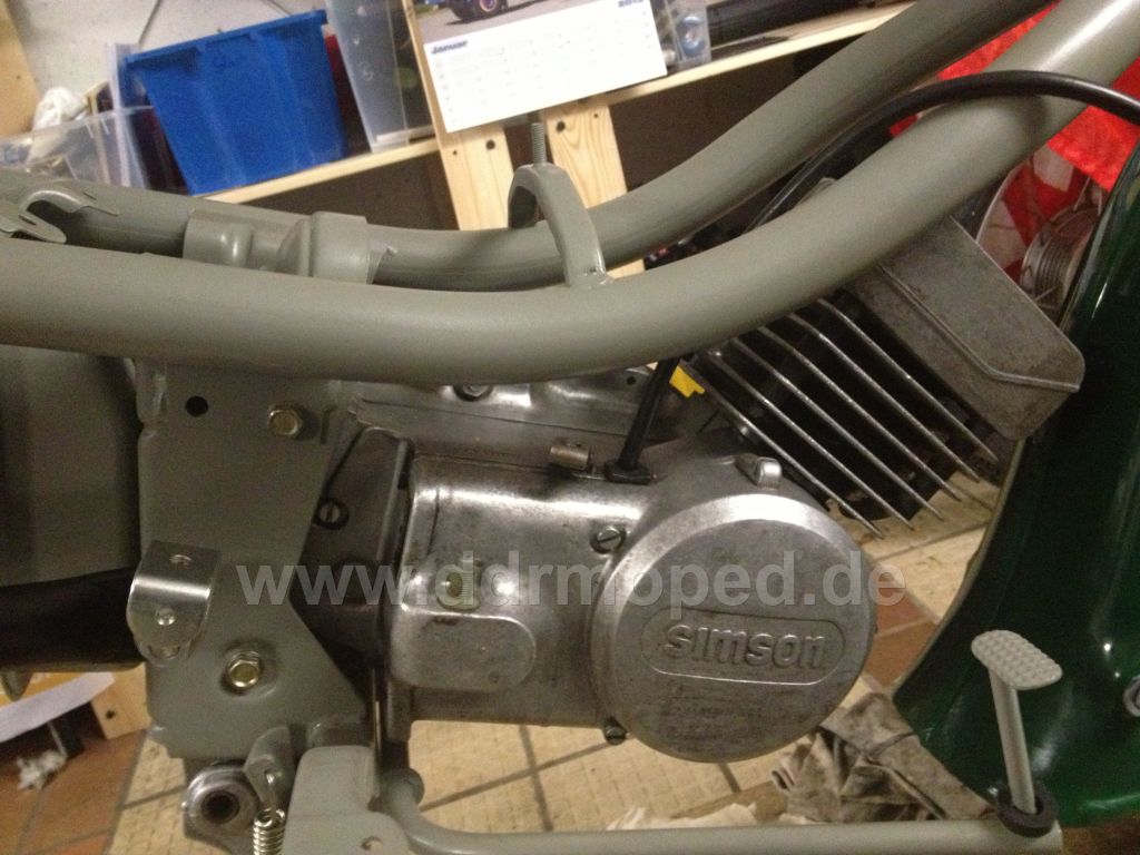

Heute war Hochzeit, wir hatten eine schöne Feier, der Rahmen, der Motor und ich.... tongue.gif
Sind die Motorschrauben so richtigherum oder muss der Kopf auf der anderen Seite sein?
Andersrum würde die Kette dran schleifen...
thumbsup.gif Weiter so...

Bei der KR 51/2 ist es richtig so . Bei S 50 und S 51 ist es auch so . thumbsup.gif

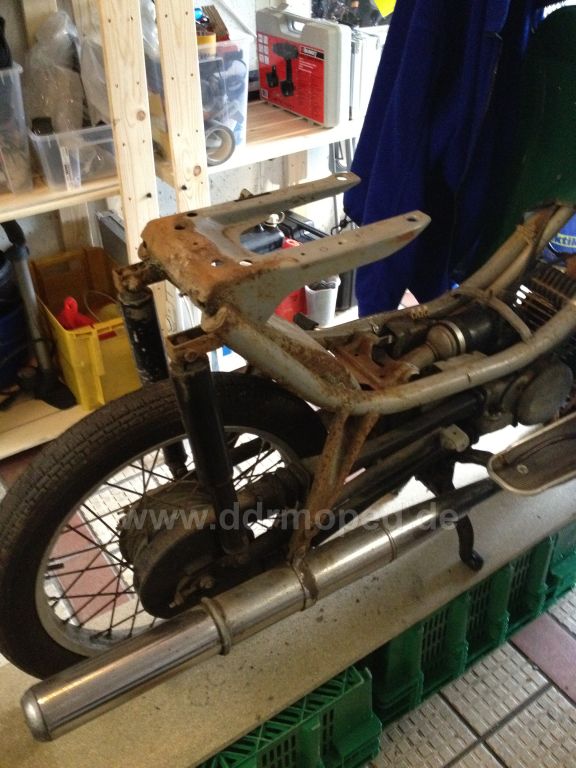

Da ja alles so schön ensteht hier mal zum Vergleich der Ist Zustand vor ein paar Monaten.
Wahnsinn, was da zu machen ist.

Der Rahmen meiner /1 sah so ziemlich genau so aus . hmm.gif

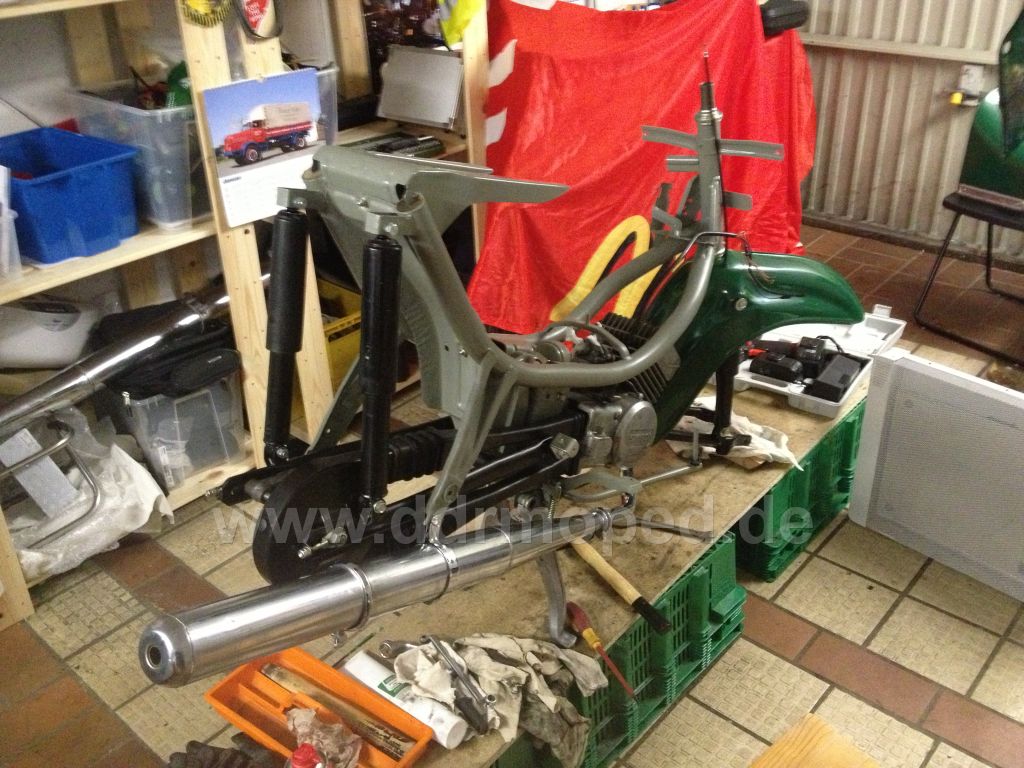

Kette, Kettenkasten usw. sind auch drin. Ziemliche Fummelei bis das alles wieder sitzt.

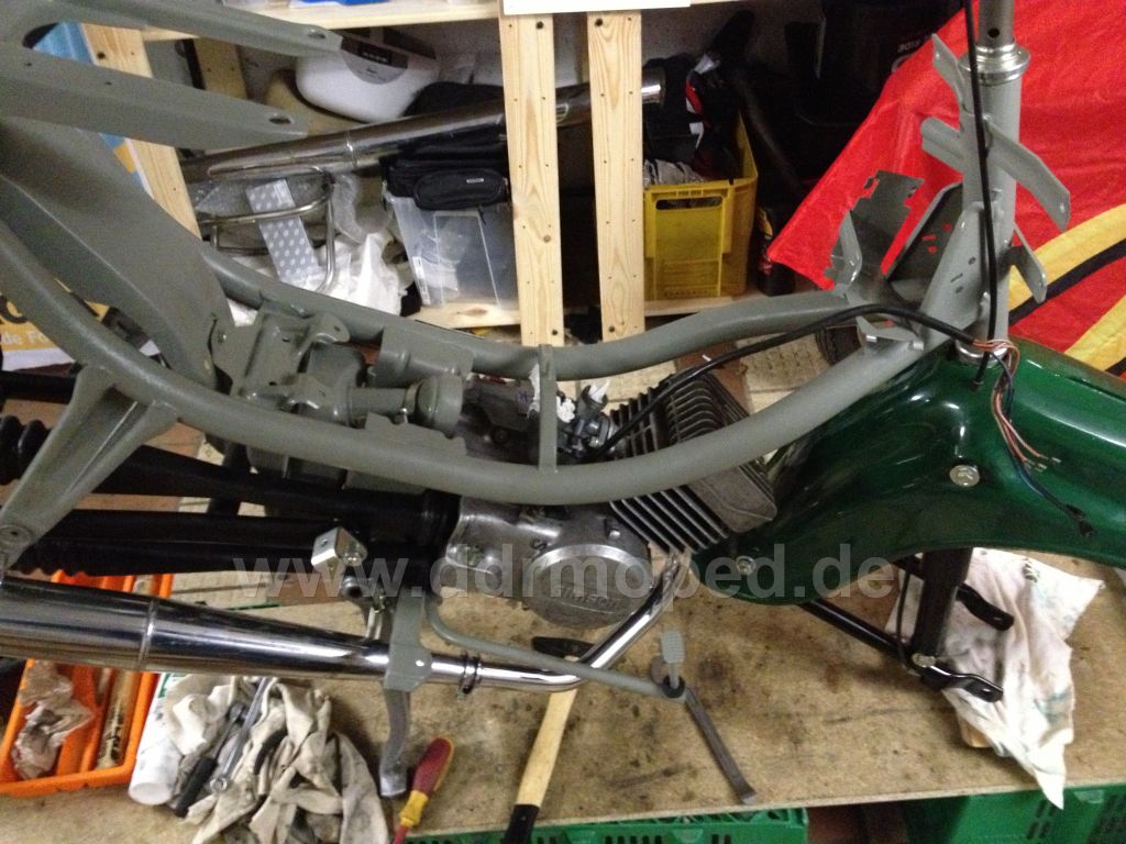

Auspuff ist auch wieder an Ort und Schelle, äh Stelle!
Ich hatte Bedenken bzgl. des Nachbaukrümmers, passt aber!

Schubidubidu. Es ist schön wie so langsam wieder eine Schwalbe draus wird.

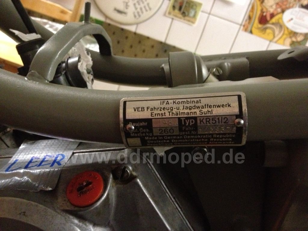

Und es gibt noch einen Erfolg zu vermelden.
Dank einem Tipp von Stefan es mal mit größeren Nieten zu probieren ist nun auch das Typenschild am richtigen Platz!
Perfekt und keine Probleme mit den zu großen Löchern.

Siehste, und du hattest Bedenken alles wieder zusammen zu bekommen... blink.gif
Schön das es mit den größeren Nieten geklappt hat. Zum Glück gibts ja verschiedene Größen und diese Lösung war besser als alles andere was wir überlegt hatten. rolleyes.gif laugh.gif
