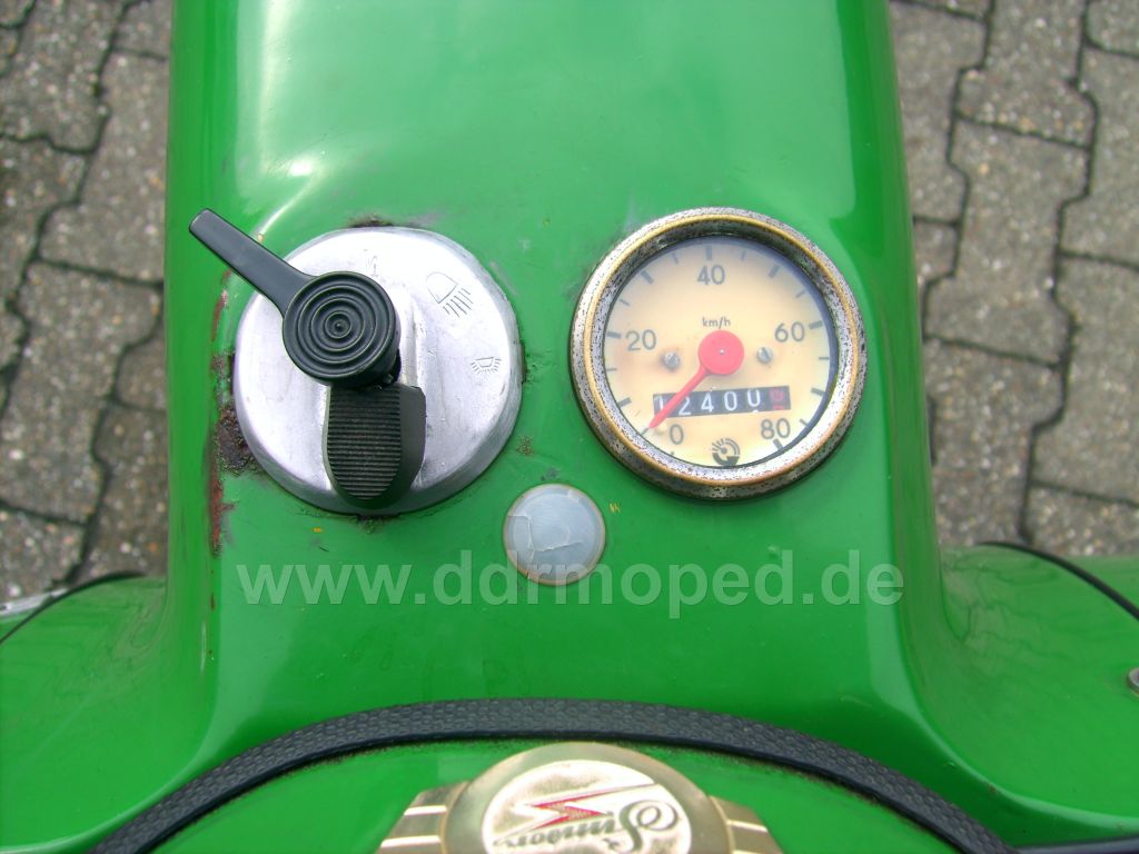

So nach einigem Wühlen hab ich mal ein Bild von meinem Tacho raus gesucht als ich meine /2 damals bekommen hab.
Ziffernblatt auch schön Vergilbt und der gleiche Tacho wie von Nick. laugh.gif

Dein Tacho hat aber einen etwas anderen Zeiger, oder irre ich mich da? hmm.gif
Ich weiß allerdings nicht mehr von wann der Tacho gewesen ist.

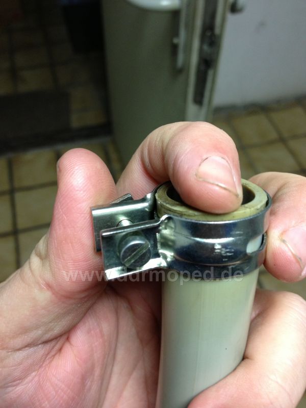

Hallo in den Abend,
ist an der Schelle für den Luftschlauch die Schlitzschraube richtig?

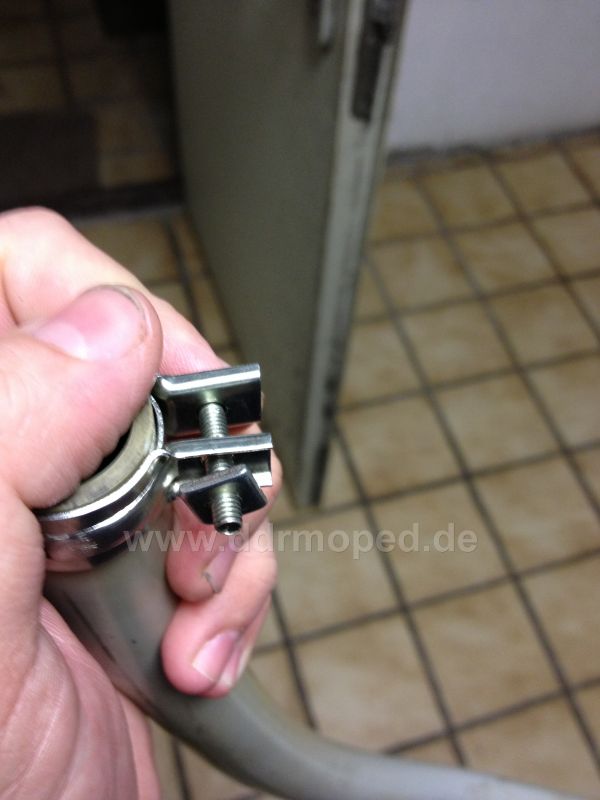

Und von hinten dann dieses viereckige Gegenstück?

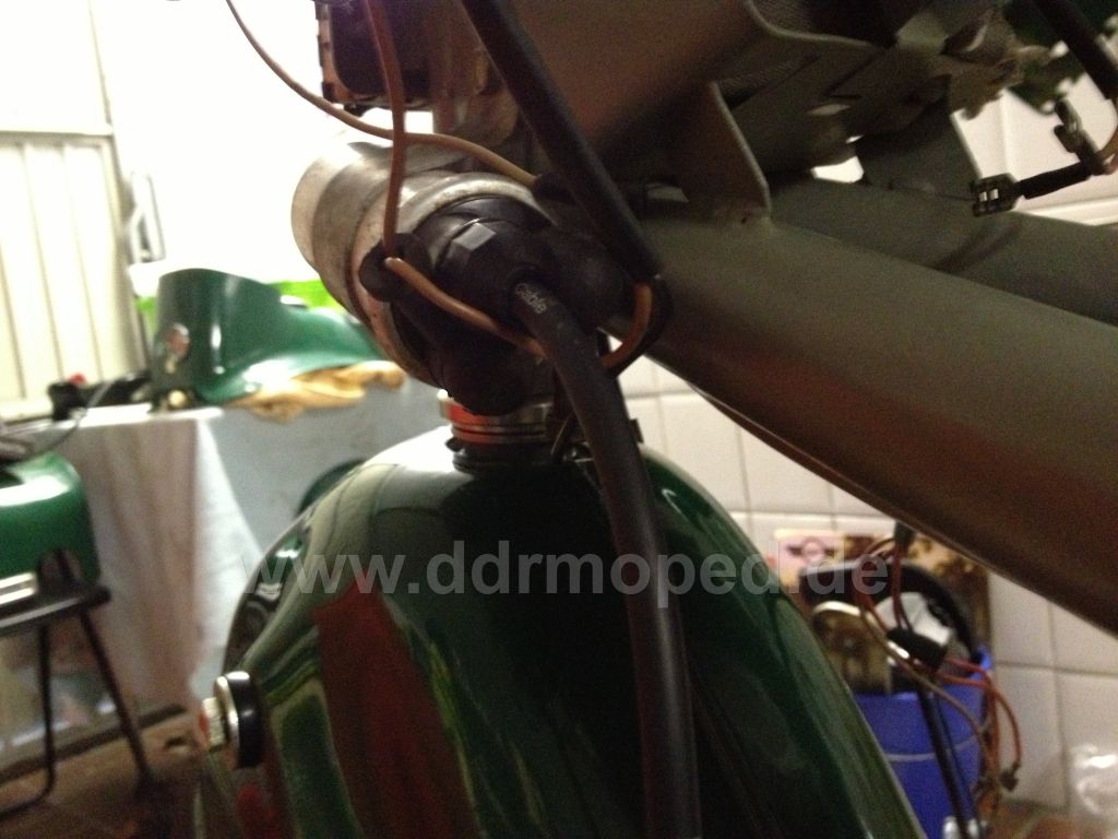

Ist es wichtig in welche Richtung ich die Zündspule drehe? Also wo welcher Anschluss dann hin zeigt?

Geschrieben am: 20.01.2013, 20:25
Schelle für den Luftansaugschlauch passt und die Spule sollte so montiert sein, dass das Zündkabel mit dem Kerzenstecker problemlos auf die Kerze zu stecken geht. Die ganz exakte Position der Spule weiß ich aber auch nich aus dem Kopf.

Geschrieben am: 20.01.2013, 20:47
QUOTE (schlagzeucher @ 20.01.2013, 19:56)
Hallo in den Abend,

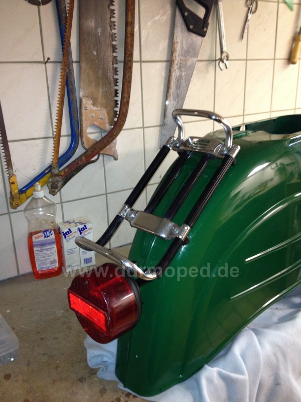

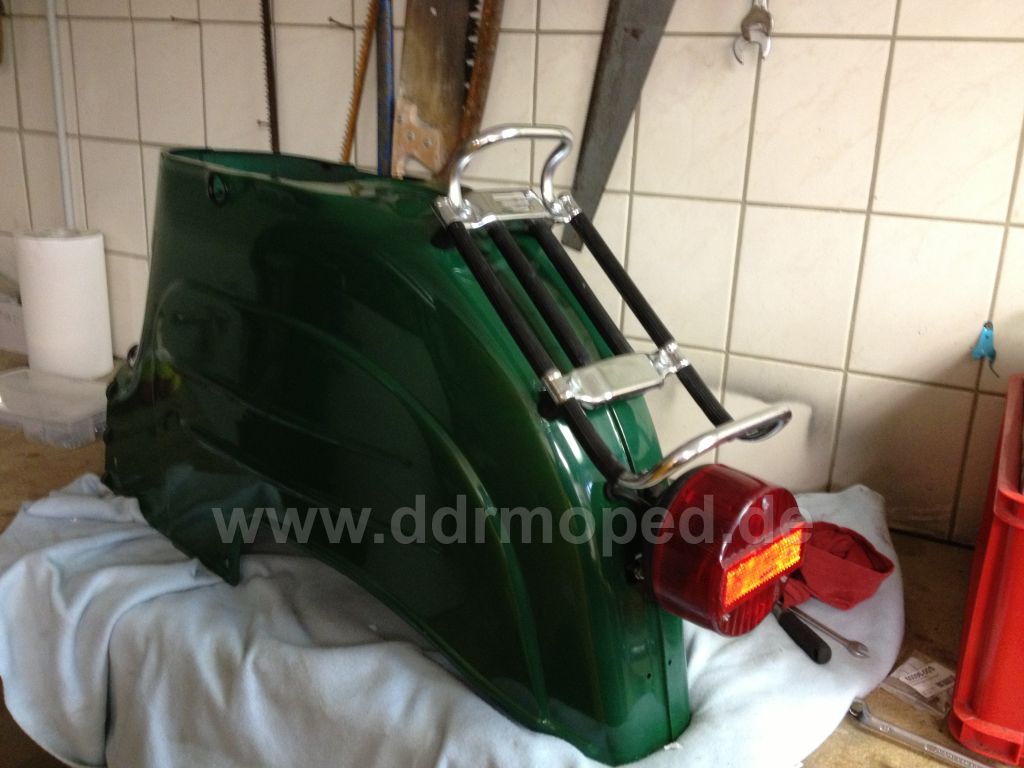

Stefan, ich möchte alles soweit vorbereiten, so brauchen wir uns dann nur ums anklemmen und den Gasgriff kümmern. So mein Plan tongue.gif
Heute ist noch mehr geworden....

schlagzeucher
Geschrieben am: 20.01.2013, 22:01
Beiträge: 4605
Mitgliedsnummer.: 382
Mitglied seit: 19.11.2006

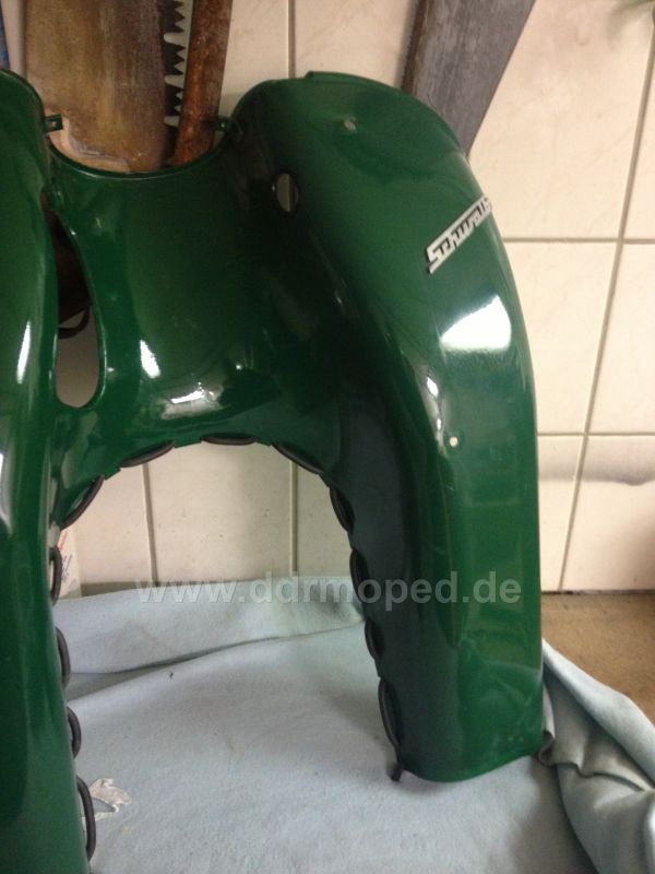

Nächstes Blech.

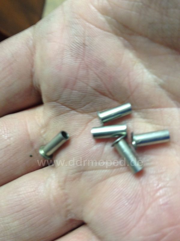

Jörg, Alex und Stefan, danke für eure Fragenbeantwortung.
2 Fragen habe ich leider noch für heute:
Lagen mit in der Zinkgrütze, der Eimer wird leerer, da fallen dann so kleine Dinge auf.
