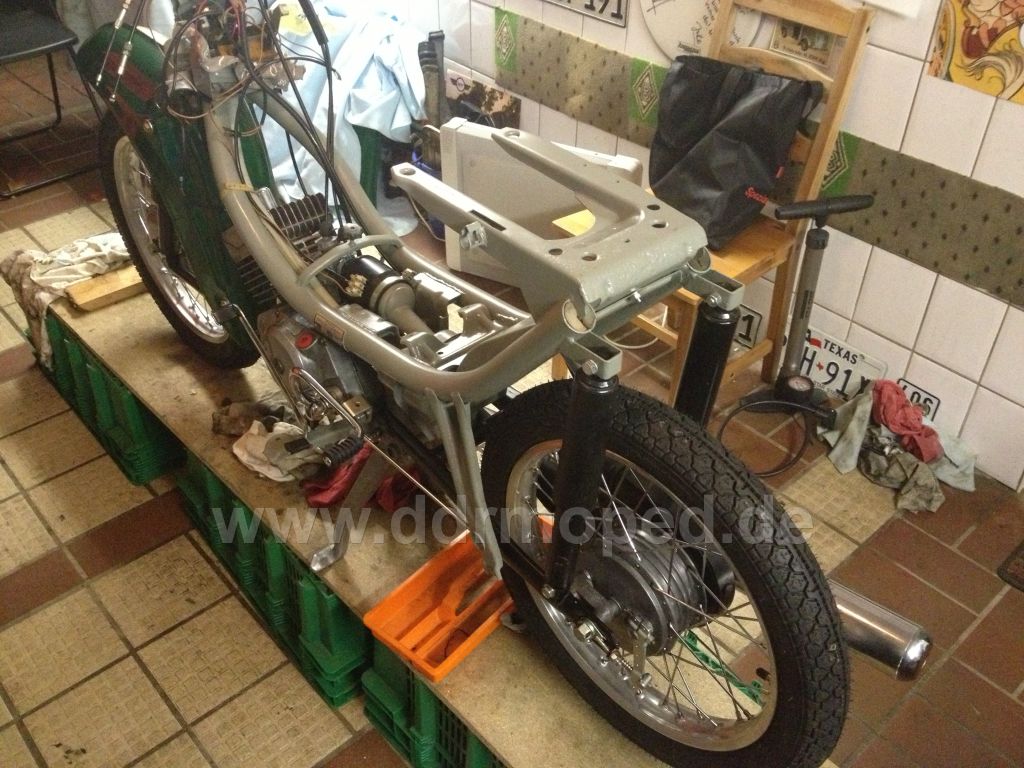

...das sieht doch schon nach Schwalbe aus.

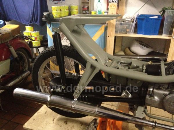

Vorne: Fertzsch! cool.gif
Facebook.com/mopedjungs
schlagzeucher
Geschrieben am: 28.01.2013, 23:04
Beiträge: 4605
Mitgliedsnummer.: 382
Mitglied seit: 19.11.2006
Hinten: Fast Fertzsch! tongue.gif

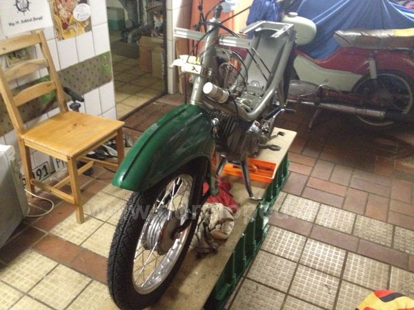

Und jetzt haben wir alle Ansichten durch.

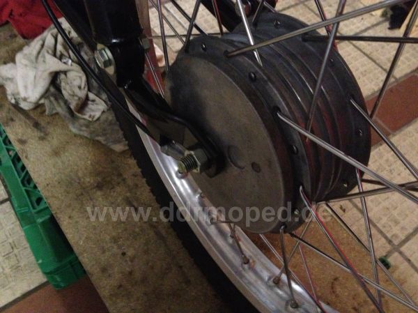

Aber eine Frage habe ich noch:
Ist es normal, das die Achse so weit über steht?
Geschrieben am: 28.01.2013, 23:24
Die Steckachse misst 125 mm original (Schaftlänge!) .
Es wandern aber auch 130er rum . Ist es eine mit oder ohne Montagebohrung im Sechskant ?
Edit : DU HAST DIE 13ER SCHEIBE VERGESSEN !!! ohmy.gif

Alex: thumbsup.gif Das erklärt es.
Die Achse hat die Montagebohrung.
Geschrieben am: 28.01.2013, 23:37
An der unteren Federbeinbefestigung kommt keine grosse Karo-Scheibe unter den Schraubenkopf, sondern nur 'ne kleene 8er Unterlegscheibe . rolleyes.gif

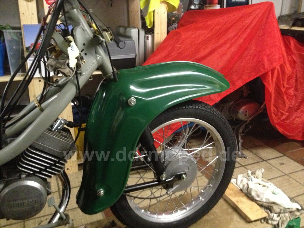

Sagte mal, wie wird der Bremsbowdenzug vorn in der Bremse eingehangen?
Hat da wer ein Bild? Gehört da so ein Pinöppel auf den Bowdenzug?
Geschrieben am: 30.01.2013, 20:24
Mensch Großer,
geht ja flott voran! thumbsup.gif _clap_1.gif Die Zink und Chromteile, einfach herrlich. wink.gif
PS.: Vorne fehlt am Bowdenzug so ein Gummischnippel als Wasserschutz. Warum hast du eigentlich keine K30 Reifen genommen?

QUOTE (schlagzeucher @ 30.01.2013, 20:13)
Meinst du diese Gummikappe? Also wenn die so bezeichnet wird und du die meinst, die gehört drann.
