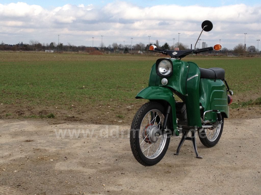

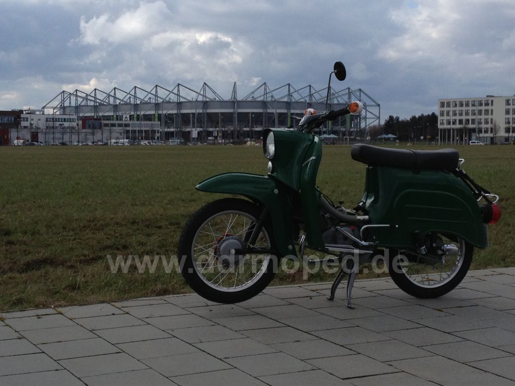

Läuft prima...

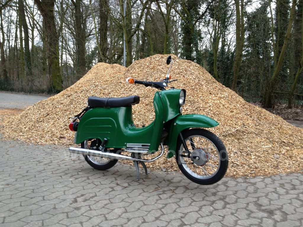

Und noch ne Testrunde.
Hach ist das herrlich. ( und kalt wink.gif )
