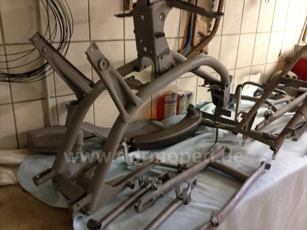

Gestern wurde der Rahmen und andere Kleinteile von Nicks Schwalbe zum Strahlen gebracht. In ein paar Tagen wenn die Teile zurück sind werden die Teile erstmal grundiert. thumbsup.gif

Weiter gehts, der Rahmen plus diverse Teile sind aus Holland vom strahlen zurück.
Sehr gute Arbeit, jetzt schnell grundieren.
Facebook.com/mopedjungs

Diesen frischgestrahlen rahmen BITTE einpacken und bloß nicht mit bloßen Händen anfassen, wenn dann nur mit Handschuhen ! Sonst wirst du nicht lange spaß haben den deinem Gestrahltem Rahmen wink.gif

Die Teile stehen jetzt im warmen Heizungskeller und werden morgen direkt grundiert.
Danke!
