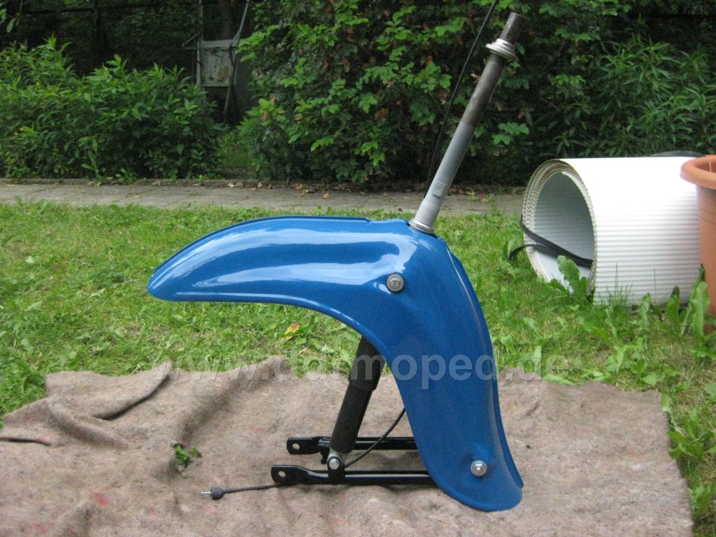

Fast hätte ich es vergessen : Bevor die Zwangsverheiratung erfolgt, wird der Vorderrad-Bremsbowdenzug in den Vorderrad-Kotflügel gefädelt . rolleyes.gif
Geschrieben am: 08.01.2013, 18:22
In das Rahmenstirnrohr wird vor der Montage die Rahmenlaufringe eingeschlagen, kräftig gefettet . Dann wird der untere Gabellaufring und einer der Kugelkränze ebenfalls kräftig eingefettet, der untere Kugelkranz auf die Lenkspindel des Schwingenträgers gefädelt .
Dann wird der obere Kugelkranz eingefettet und in den oberen Rahmenlaufring gelegt . Auch der obere Laufring mit den zwei Löchern wird gefettet und bereitgelegt .
Jetzt den kompletten Vorderbau mit der Lenkspindel durch das Rahmenstirnrohr führen, bis das untere Steuerlager anliegt . Oben den oberen Laufring auf die Spindel schrauben, mit Zweiloch-Mutterndreher oder grosser Wapu-Zange fest anziehen, bis die Lenkung spielfrei ist . Nasenscheibe auflegen, Gegenmutter, mit Bund zum Lenker zeigend, aufschrauben; festziehen . Lenkung muss spielfrei, aber ohne Druckpunkte sein .
